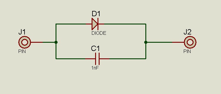

    Конденсатор ставь параллельно диоду,чтобы сгладить переходные процессы при включении/отключении лазера через кнопку. Если надо - могу нарисовать.

  16. mAxSpace
    mAxSpace Новичок
    24
    Нет. Конденсатор будет работать как фильтр, в том числе и от импульсной помехи при включении.
  17. mAxSpace
    mAxSpace Новичок
    24
    Это последовательно, а надо параллельно.

  19. nERV
    65.488
    665
    Нет, кап параллельно диоду.
