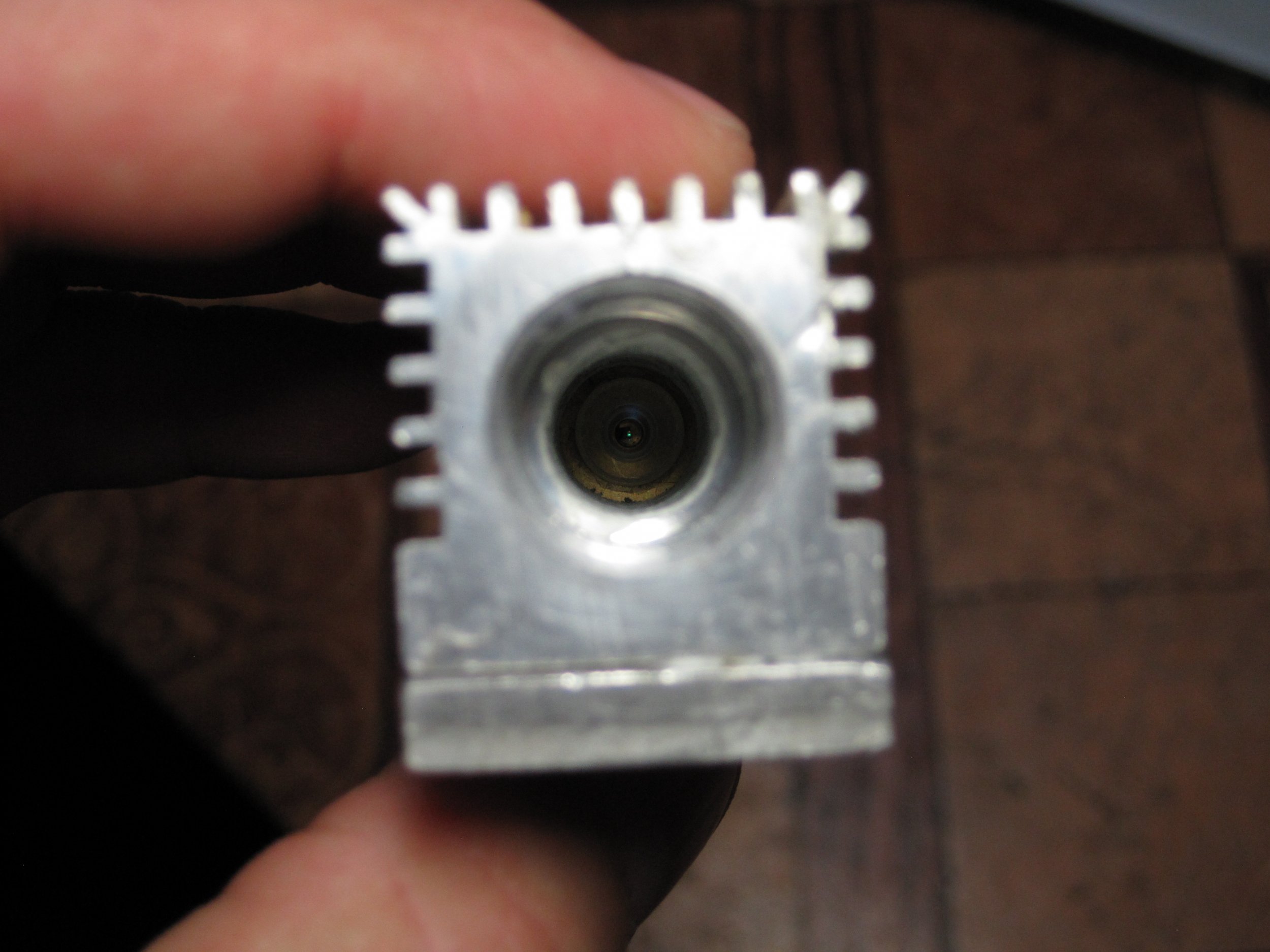

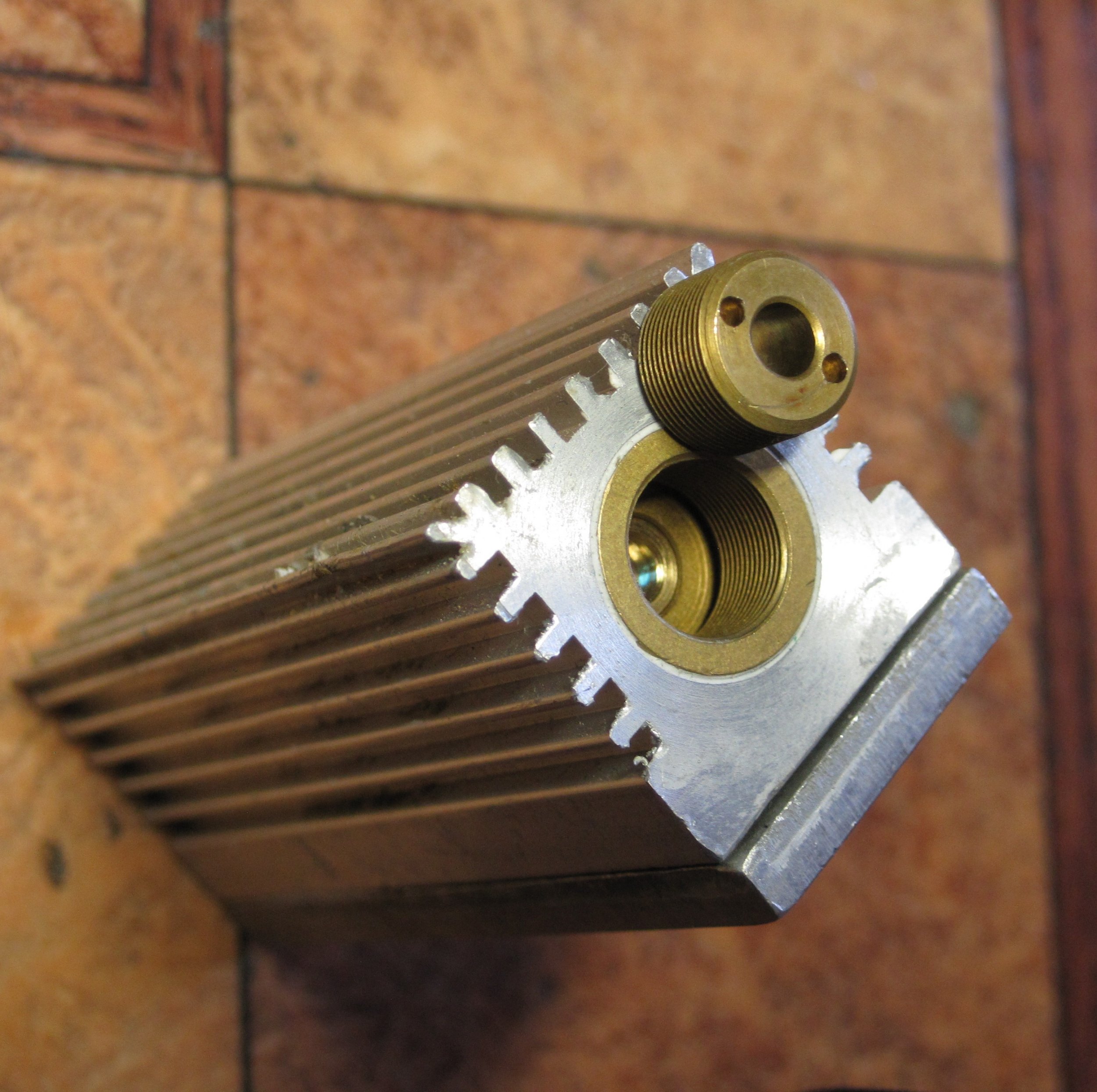

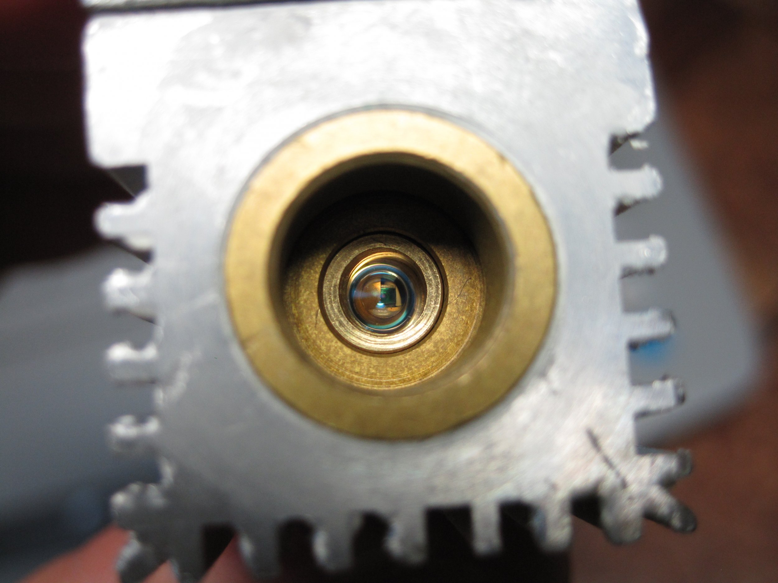

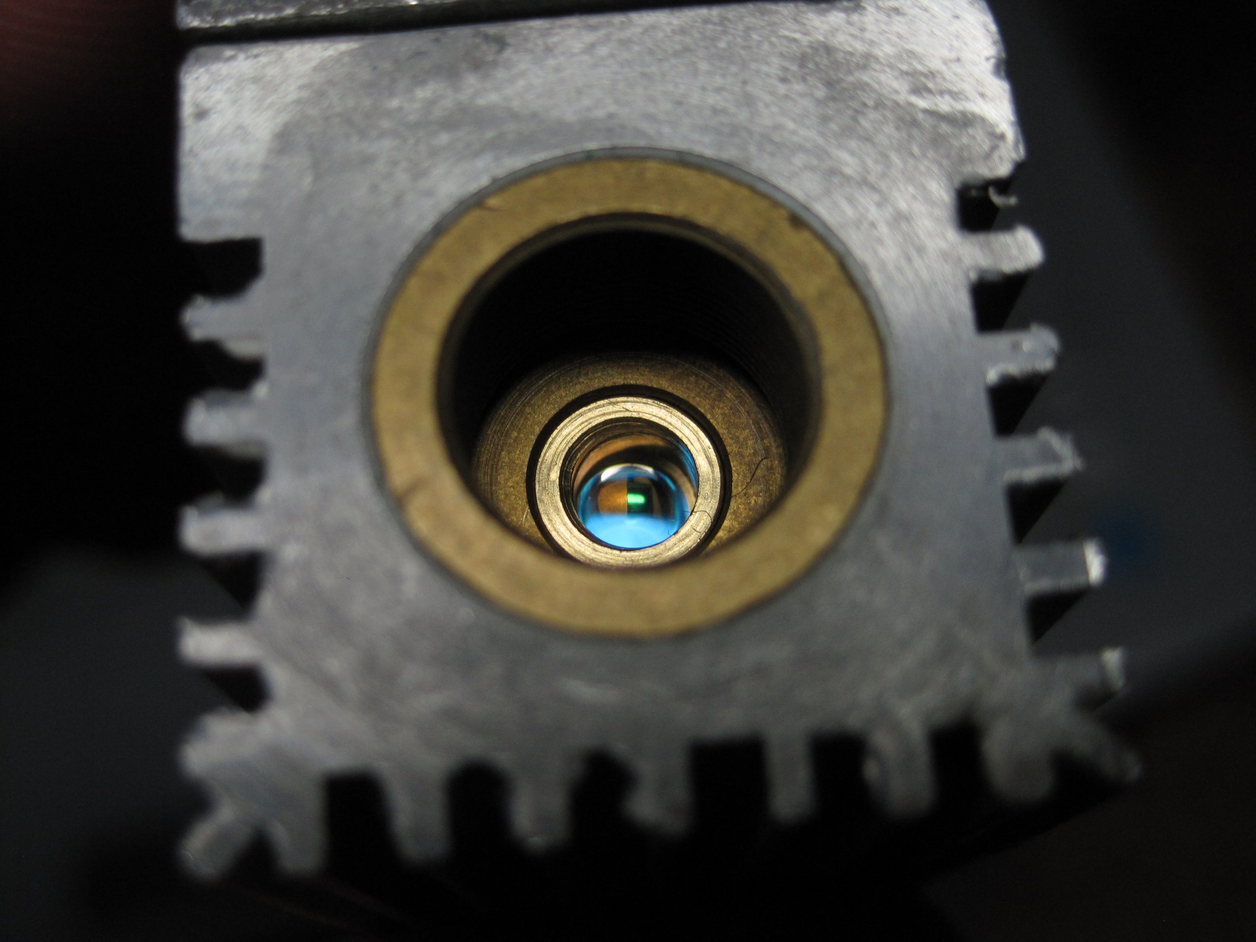

    Товарищи, ещё вопрос - по другому модулю уже.
    Он с "оборваным" LD в корпусе TO-18 5,6мм Хочу заменить диод, но не уверен что надо именно 808нм. Посмотрите пожалуйста, может по фото можно что-то понять ..

  7. ammonius
    ammonius Пользователь
    81
    5
    Архангельск
    А какой цвет луча? Если зелень то точно 808nm.
  8. mAxSpace
    mAxSpace Новичок
    24
    Цвет тоже неизвестен. Но через линзу в коллиматоре виднеется зеленоватый кристал - я пока слабо в них разбираюсь, может эта зеленоватость ничего информативного и не несёт.
  9. ammonius
    81
    5
    Архангельск
    Может там склейка.. Если у Вас есть лд 808нм можно воткнуть и посмотреть что выйдет, скорее всего зеленый цвет получится
