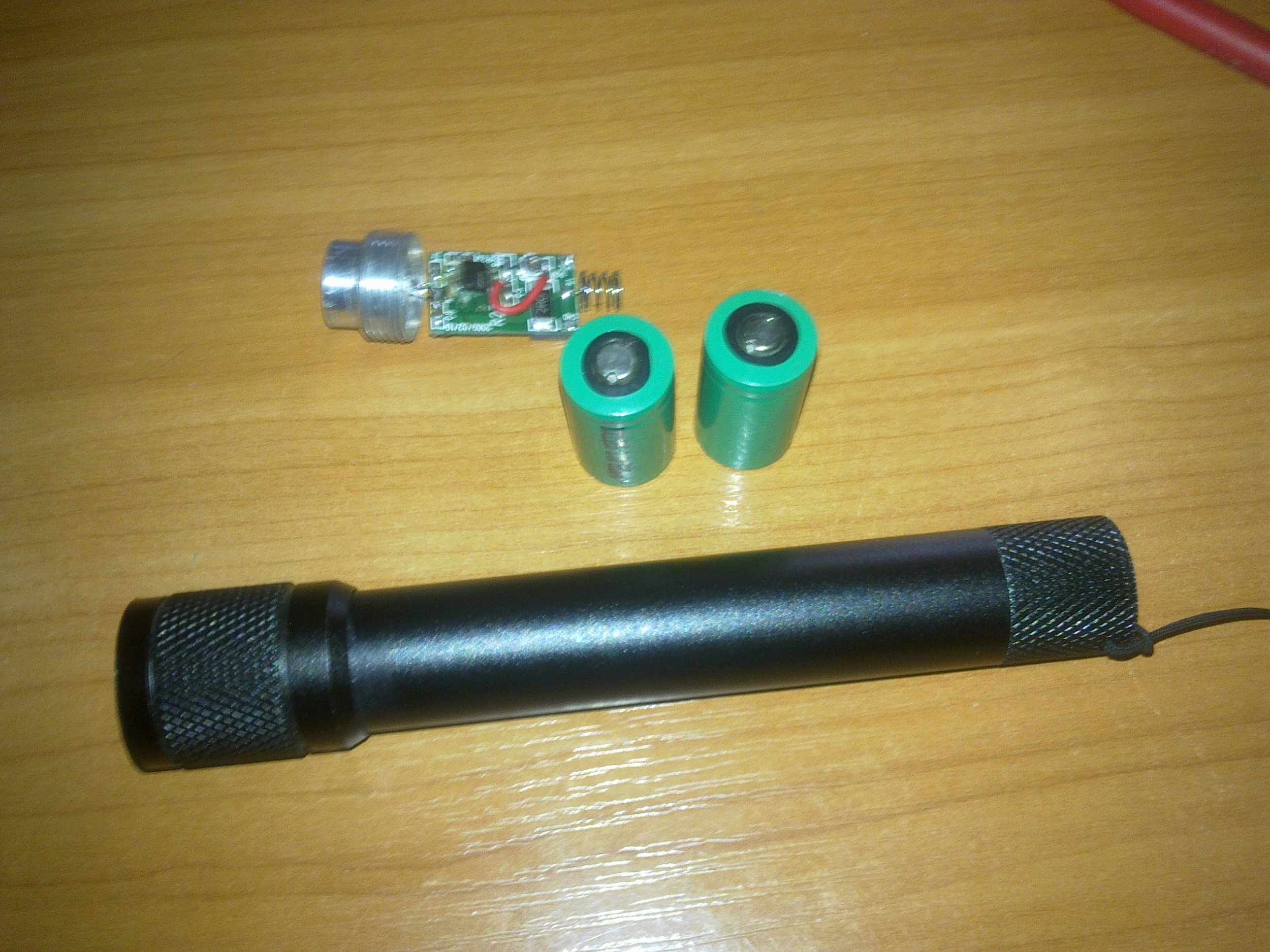

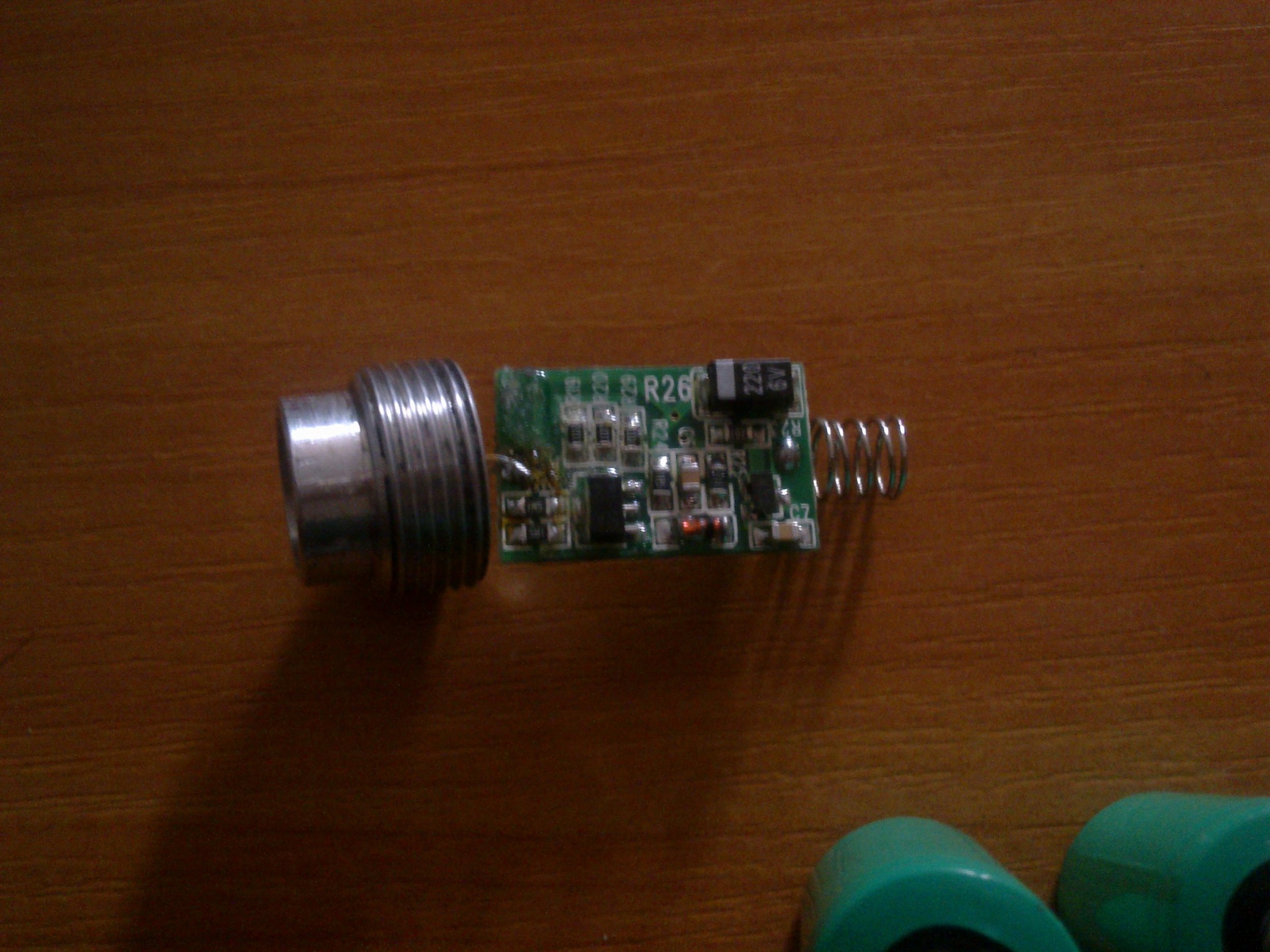

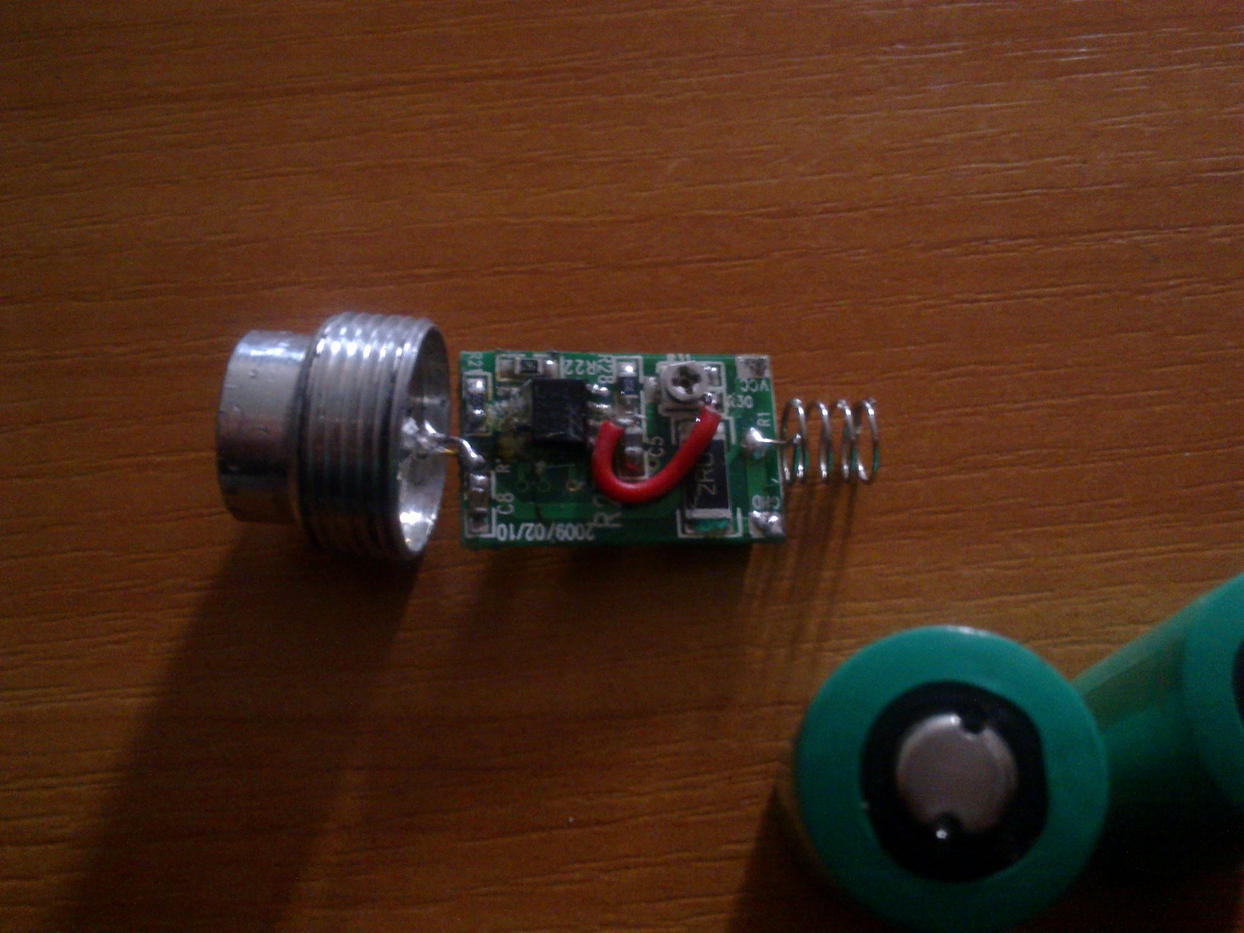

    Добрый день, Уважаемые пользователи форума!
    Заранее извиняюсь, если ответ на мой вопрос имеется на страницах этого форума, однако поиск результатов не дал. Изучаю Ваш форум уже несколько дней.
    Собственно, вопрос:
    Имеется в наличии лазерная указка (фото прилепил). Изначально была 200мв 650nm. Вдоволь наигравшись сиим чудом, был заменен излучатель на 300мв 445nm, выкрутив при этом максимальный ток резистором на ~330мватт. Пол года сие чудо у меня проработало.
    Вчера появилась возможность поставить на эту указку 500мв 445nm, что я, естественно, и сделал :)
    На плате стоит операционник, для меня непонятный, с маркировкой 272С / 85Т / CTCF. Гугление результатов не дало :(
    Теперь возникает вопрос: есть ли возможность вытянуть с этого драйвера больший ток, и что для этого необходимо?
    Кинул перемычку на резистор, ток не увеличился(
    Фотки драйвера тоже прилеплены.
