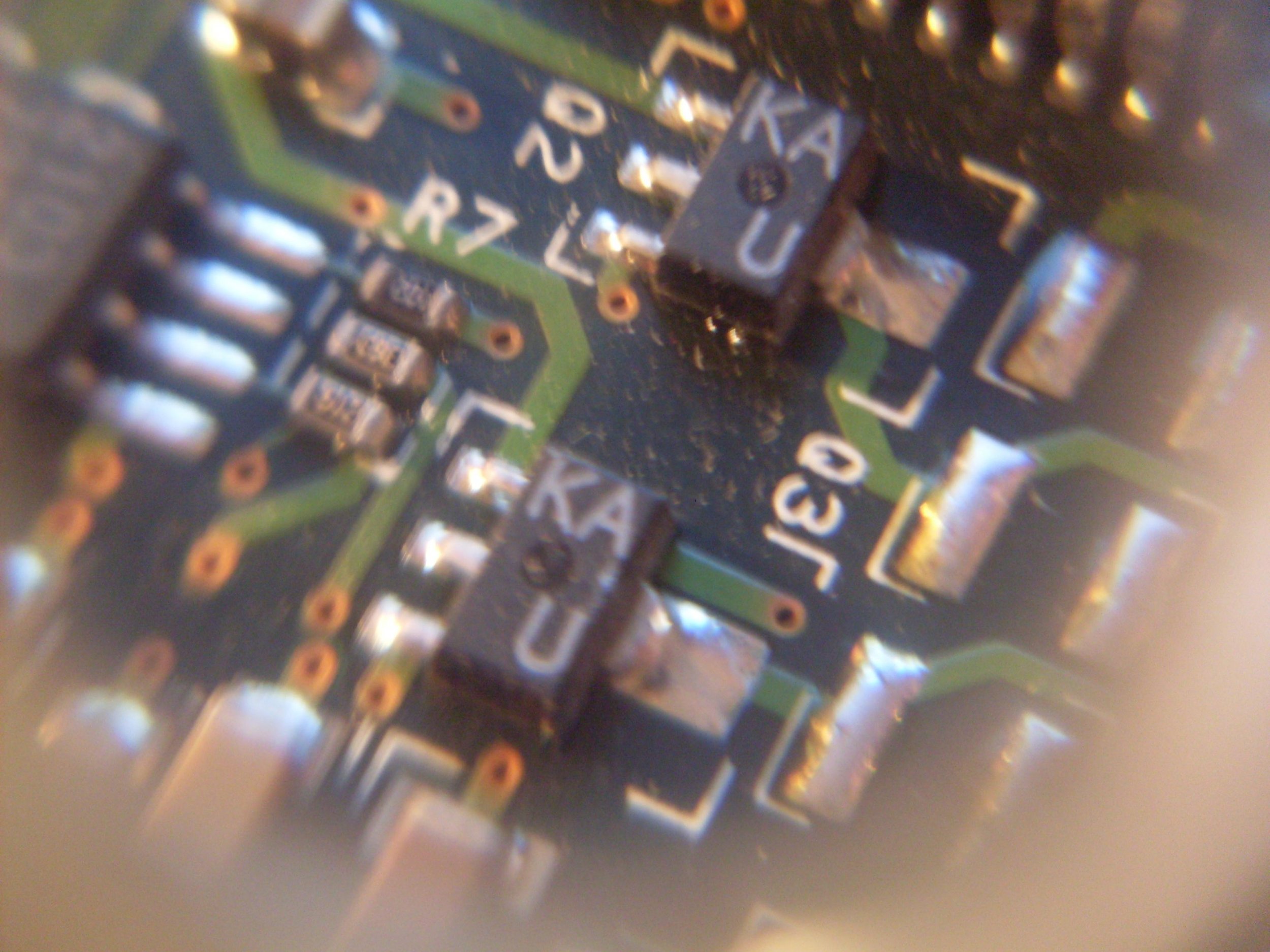

  14. death ray
    death ray Пользователь
    У меня стул на трех ножках, может в нем поковырятся?, я ж удалил сообщение, меня проглючило therystor/transistor там...Лучше помоги определится с полевиком, щас был в радиотоварах , три магаза обошел, в смд нету этого IRFP044N, аналоги тоже не нашел, ну я взял с дуру какой попался 2SK2541 сказали выполняет функцию ключа в телеке. Вот щас глянул даташит на него, но мало что понял на англиском, там же, как обьяснил продавец для полевика надо точно расчитать сопротивления, а то пробьет его.

    геша все хуйня давай по новой, разобрал лазерную указку опять, причина угасания лазера оказалась намного глубже. Я выпаял кнопку нафиг и включил аккум. без нее, все сначала норм было а потом таже хрень, при последующих включениях не загорается. Что это такое, ток маленький 80 милиампер и потихоньку падает, микросхема чтоли ебнулась?напряжение на лд 1.65в, а на резисторе, походу токозадающем, выше на фото драйвера видно большой такой, 0.019в.
  19. nERV
    Ну для начала попробуй нормально пропаять все места спаев. Мож сопля где.
