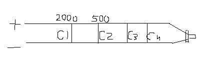

    1)Вопрос по токо ограничивающему резистору если при разной температуре скачет напряжение и взаємо звязано ток то резистор настолько ж надежно держыт ток в заданом параметре независимо от температуры так лм317 или нет. Проще говоря скачет ли ток на диоде через резистор если ничего неменяетса кроме нагрева диода?
    2)Какая микросхема индетичная и лутче ЛМ317(точная маркировка)? Купил LT1083CT в то220 из нее можна зделать драйвер запитьть лазерний диод или мощный белый диод 3-7ват?
    3)Если питать диод через 1-й драйвет Но добавить ищо по 1-му конденсатору будет ли нажежнее(рисунок2 ниже)? или могут быть проблеми и згореть диод видел когда то видео что 2-ка коденсатора(незнаю какое подключение) повышали ток.
    С1,С2-електролит ,С3,С4-керамика.
