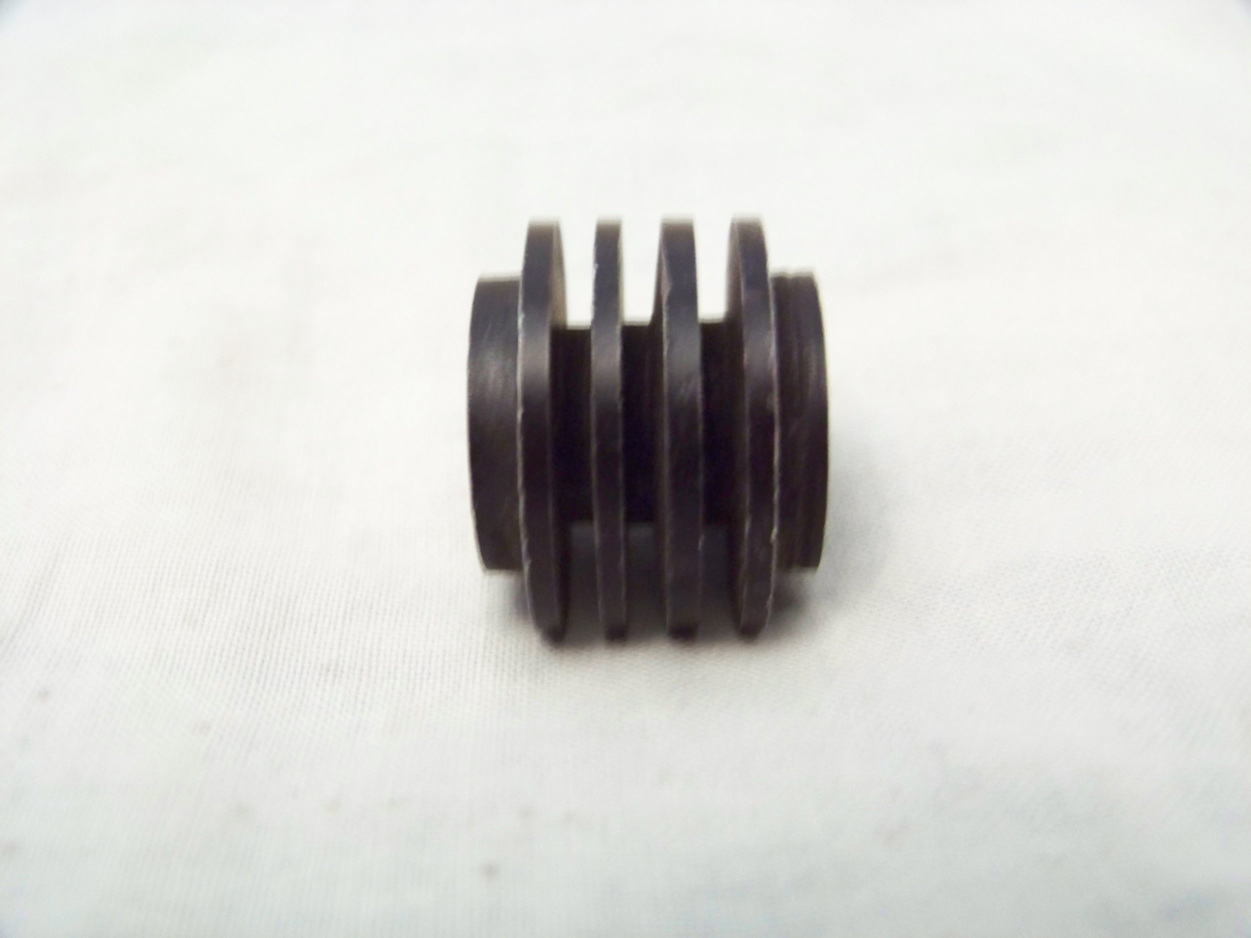

    Глянте что я нашел на радиорынке за 8 рублей
      273,7 КБ
      504
      261 КБ
      518
      328,4 КБ
      523

  11. Dmitрий
    Dmitрий Пользователь
    Конешно полезен,я уже все придумал и начертил как сделать колиматор.

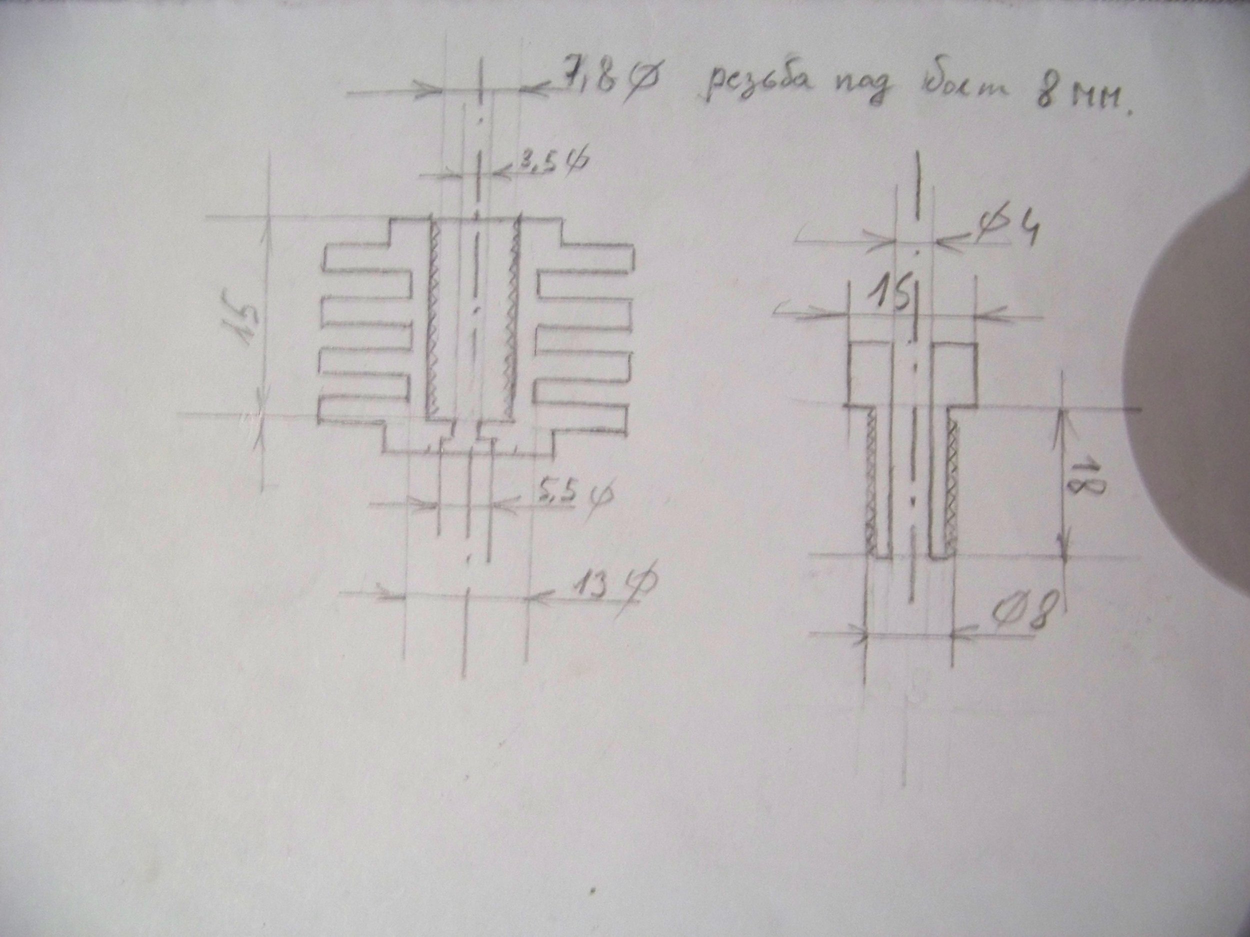

  13. Dmitрий
    Вот мой проект.
      444,2 КБ
      507

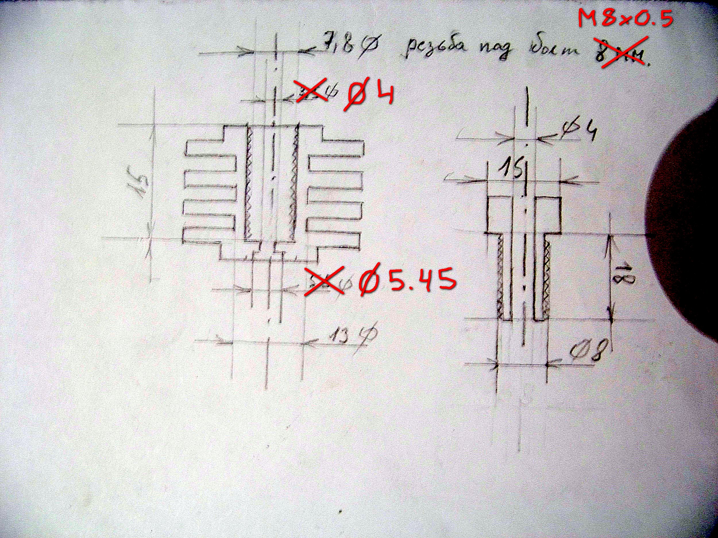

  14. No-fate
    No-fate Пользователь
    я тут подумал, и ссылаясь на личный опыт таких поделок, кое что подправил
    соответственно и болт лучше изготовить самому. и в торец радиатора в отверстие положить пружину. хотябы от ручки. чтоб линзу не клеить к болту например)
  15. No-fate
    в моём случае была люминиевая болванка. Д16Т сплав
  16. No-fate
    потом я подумал еще немного) в принципе, так будет самое оно
    рисовал, что называется, на коленке) ну вроде понятно
  17. Dmitрий
    Спасибо,сделаю как вы сказали по тому что не ас в этом деле,а пружинку я обязательно собирался ставить от простых лазерных указок.
    а я вот не пойму немнго как выглядит болт этот.Я хотел сделать на подобие аиксиза что бы рукой крутить.

  20. No-fate
    выглядит это как цилиндрик с прорезью для отвёртки и сквозным отверстием.
    в принципе можно как аиксиз, только оно не будет смотреться. надо тогда радиатор укоротить немного. ну это эстетически)) так то всё возможно.
