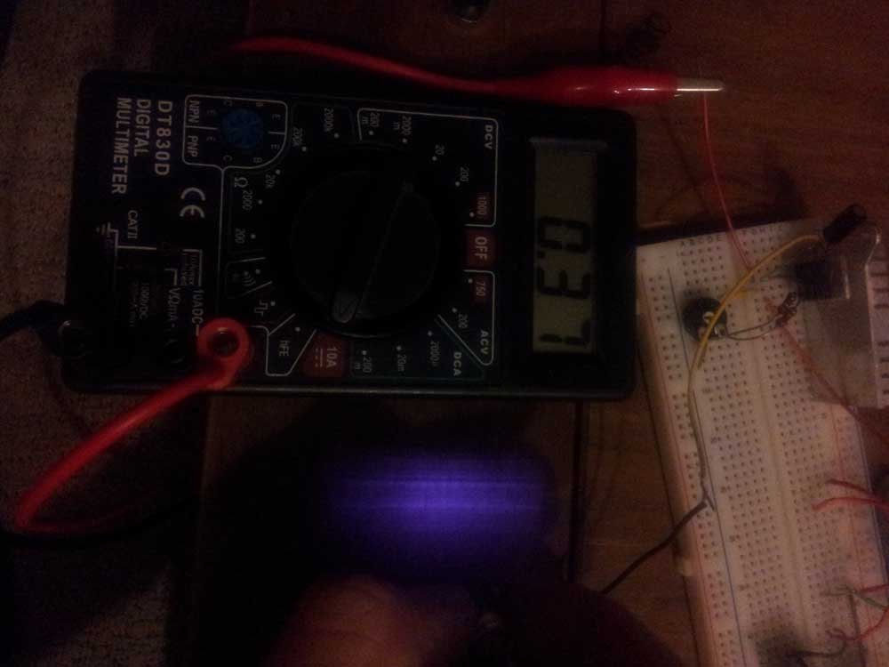

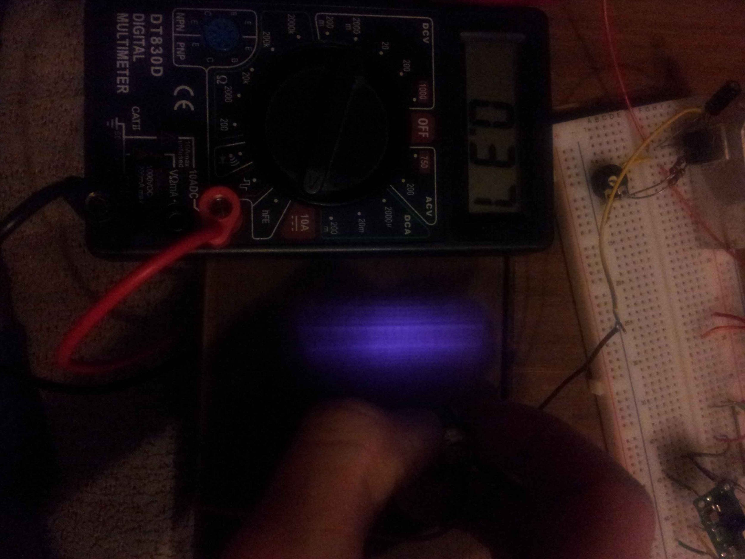

    Priwet, nugna pomosh.
    Diod:
    Power output: CW 300mW
    Wavelength: 808nm
    Operating voltage: 2.2V
    Sealed size: TO18(5.6mm)
    Life time: more than 10000 hours
    Driver: na lt317ta (lm317)
    Vkluchil, ne gzot. Vopros: Po4emu? fotki sfocusirovan y bez focusa prilogayutsa. Tok: na ekrane.

    B*****. Yarkost na fotografiax 4tobi proberit swetit li on kak i dolgzen ile ugze sgorel. YA ZNAYU 4to takoe 808nm y ZNAYU 4to on ne videm. PROBLEMA V TOM 4TO NA 370ma ON NE GZOT!!! A vopros: PO4EMU? y ne4ego bolshe.

    4erez fotoaparat budet. Glaza podnimi wishe y posmotri na fotki

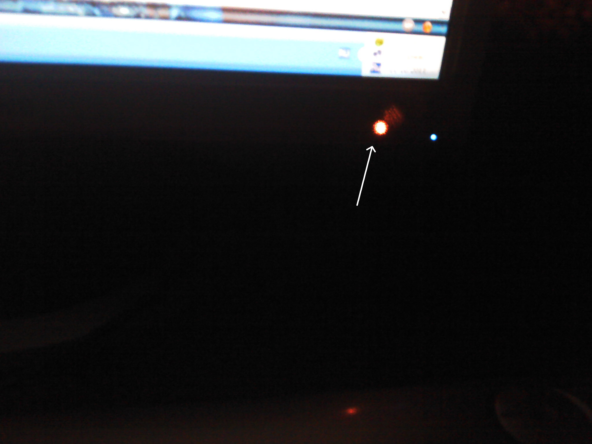

  10. doc
    doc Пользователь
    Ну вот так, например, светит 780nm 190mA сфокусированный в луч диод на фоне яркого монитора.
    Если не жжет, то объяснение, скорее всего, одно - сдох...

    drakon Пользователь
    значит помер он. на фото видно, что он полосками светет.
    при 370ма должен жечь.

    А какое падение напряжения на диоде?
    И случайно диод не подключал к уже к включенному стабилизатору? А то линейные стабилизаторы тока на холстом ходу выдают почти входное напряжение.

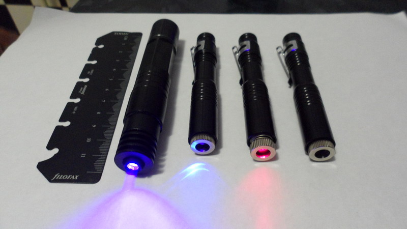

    После разбора кареток, задумался над покупкой коллиматоров: на олайке видел такой и такой. Пару вопросов: все ли излучение лд попадает на линзу, то есть, в приводах, например, линза отстоит от лд так, чтобы она была освещена равномерно, а не прямоугольником, то есть часть излучения не используется. Эти коллиматоры чем-то приципиально отличаются (ну кроме очевидного радиатора в 1 случае...) по качеству, способу крепления лд и тд? Еще какая будет максимальная ширина платы драйвера для обоих коллиматоров, если припаивать ее непосредственно к лд. И есть ли на них чертежи?
  20. doc
    doc Пользователь
    По второй ссылке - аналог AixiZ с акриловой линзой. Внутренний диаметр - 10.5мм. Диод просто запрессовывается в гнездо. Подобные коллиматоры у меня использованы в миниатюрных лазерах, только родные акриловые линзы заменены на стеклянные. (см. фото).
    А по первой - более солидный коллиматор со стеклянными просветленными линзами (есть под красный и под синий-фиолетовый). Диод в нем для лучшего теплоотвода дополнительно прижимается с "попки" резьбовой втулкой. Внутренний диаметр коллиматора - 11.5мм.
    На таком у меня собран синий лазер (на фото слева). Внутрь почти впритирку вошел этот драйвер. Припаян прямо к ногам диода.
    В обоих коллиматорах практически все излучение с диода попадает на линзы, поскольку они располагаются почти вплотную к диоду.
