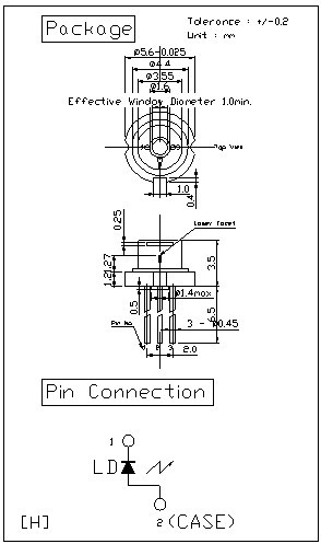

    Какое расстояние между ногами ТО-56? (не нагуглил)

    Спасибо, а откуда это?
    (И не было ли там не уменьшенного?)

    как то на ебае заказывал диоды 808nm и там была инфа, корпус стандартный 5,6мм, только разводка не такая как на красном или фиолете, это 808nm для зелени:)
    здесь рисунок маленький получается, сохрани на компе и открой обычной прогой.
