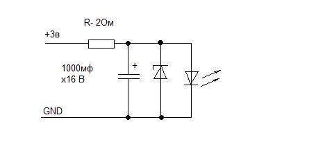

    каким образом на етих схемах драйверов диод обеспечивает плавній пуск лд?
  2. Sky)
    1.748
    103
    Нижний Новгород
    конденсатор как бы.
  3. ingul_4m
    ingul_4m Новичок
    не не конденсатор а на 1 -вом рис диод в схеме надним так инаписано
    диод для плавного пуска лазера
    как ета схема дйствует ?
  4. Ryazanec
    1.577
    40
    Рязань
    Сомневаюсь что там от этого что то плавное будет, к тому же на нем потери будут, он там только от переполюсовки. Еще бы найти диод с встроеным фотодиодом, было бы хорошо, там именно такой лазерный диод.

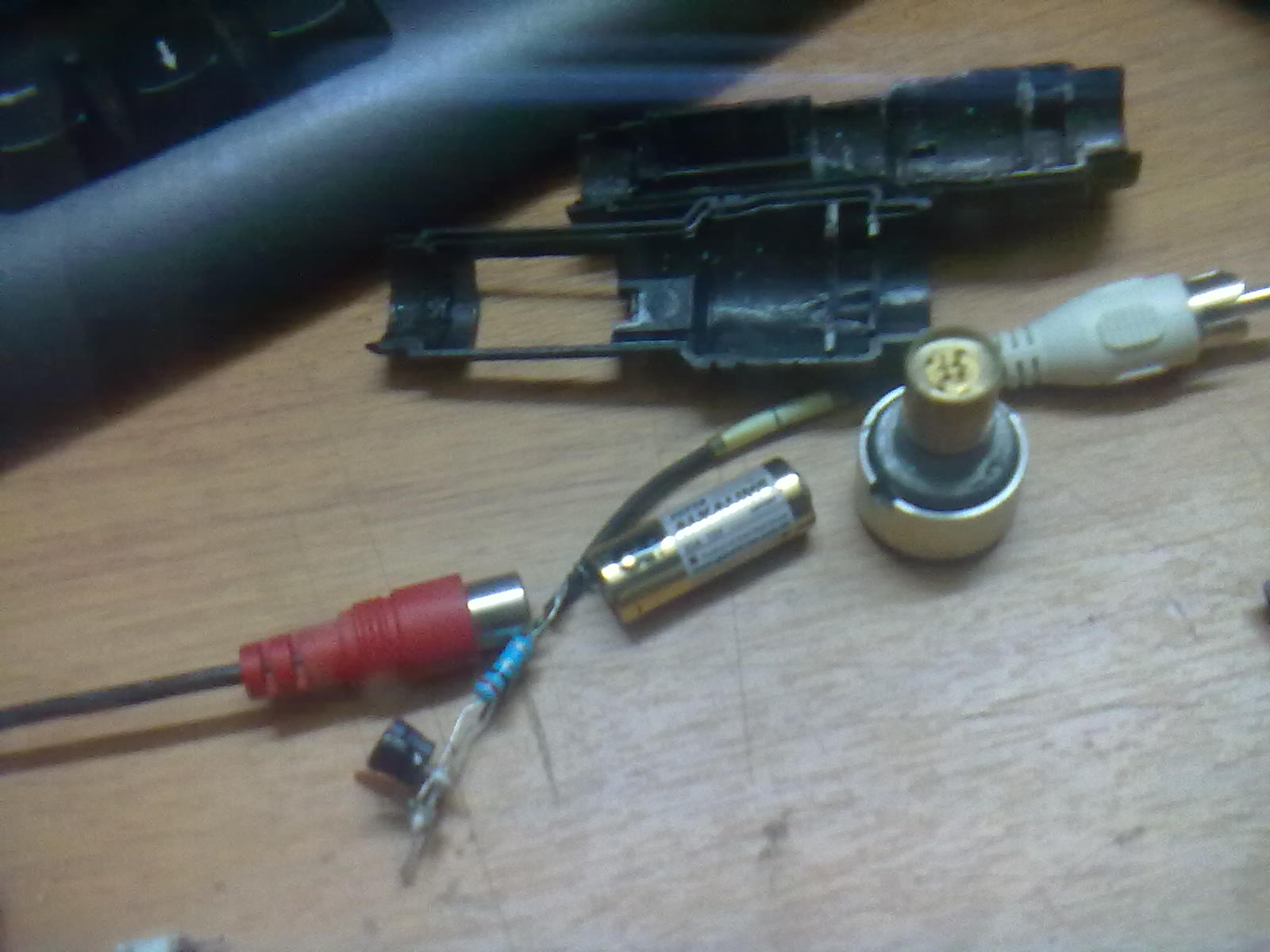

    Добрый день уважаемые!
    Имеется ЛД от привода SONY NEC optiarc AD 7200A 20x
    имеется также блок питания к компу,сгоревшая мать,ну и сам корпус двдрома.
    сам лазер плоский 4 ножки подключить смог
    собрал базовую схему с резистором на 2ом(из мат платы СМД плоский маленький + кондер 6.3в 1500мф
    использую акум от телефона 3.6 воль 1200мАчас
    лазер светит ооочень тускло. подскажите в чем проблема, я так понимаю сам ЛД мощьный, на 400ма можно подлючать, как выщитать какое ему питание подавать ,как выщитать силу тока от аккума
    может кондер лучше на больше вольт взять но меньше мф?
    можно ли где-то (нет возможности поезхать на радиорынок) выпаять из вышеперечисленного ЛМ317 или другой аналог, по маркеровке не нашёл, но на БП плате стоят другие большые 3-х ногие
  7. Snaky
    Snaky Пользователь
    конденсатор не влияет, проверь напряжение на аккумуляторе и попробуй взять резистор поменьше. Хотя скорее всего диод испорчен. Только что проверил диод от NEC 20x, правда модель уже не скажу, светит ярко на 2.9В/200мА. Тупо подключил две чуть подсевших батарейки обвесив конденсаторами.
  8. Spirit.khb
    Spirit.khb Новичок
    supreme3 Ты походу спалил диод. У меня почти так же было. Только аккума на 900 мА\ч. Резистора 2 Ома не достаточно оказалось. У меняя при 2 Ома 450 мА на диод поступало.

    опа, а я прочитал 20 Ом=) Если 2, то да, наверняка слишком большой ток дал.

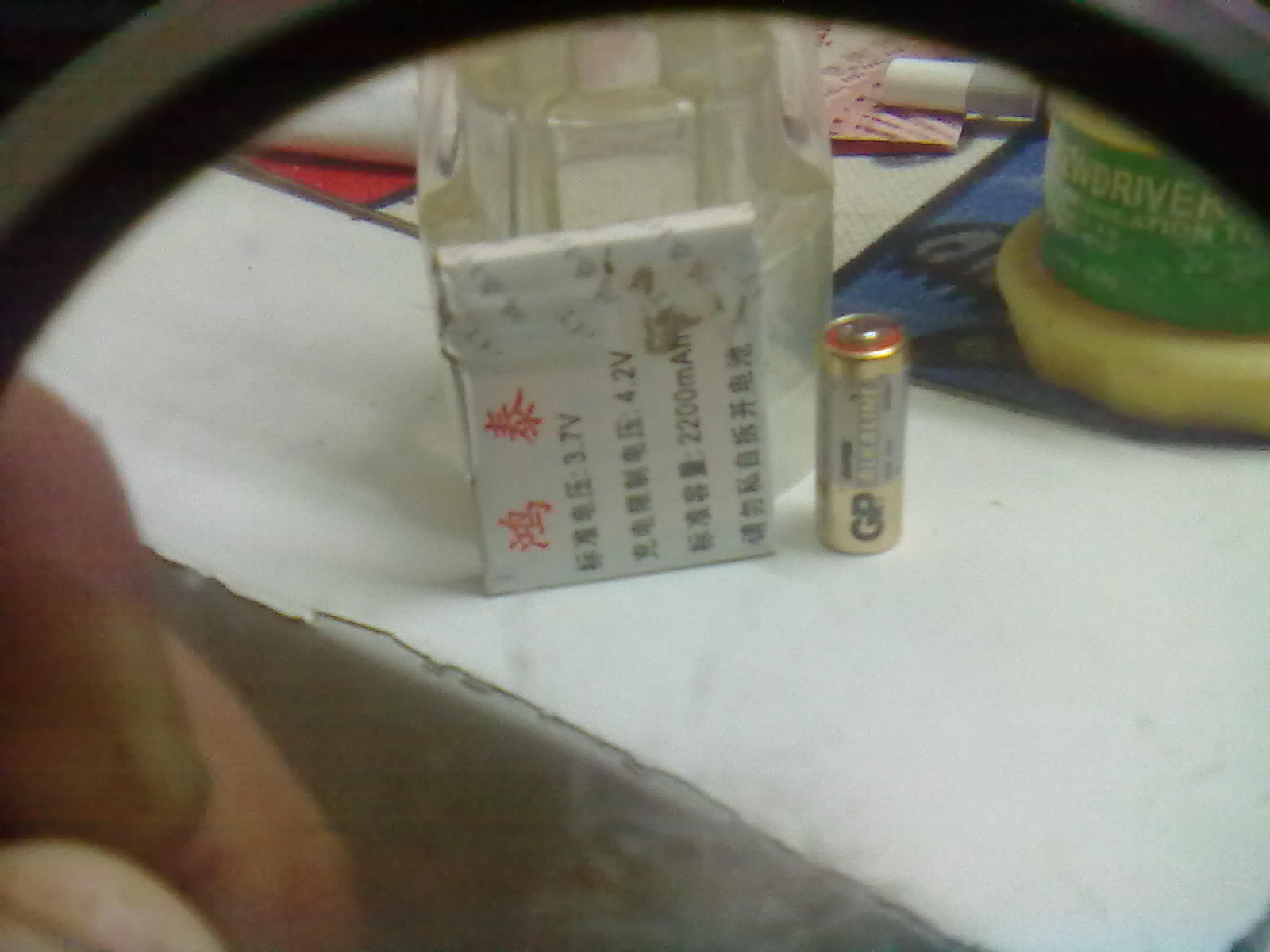

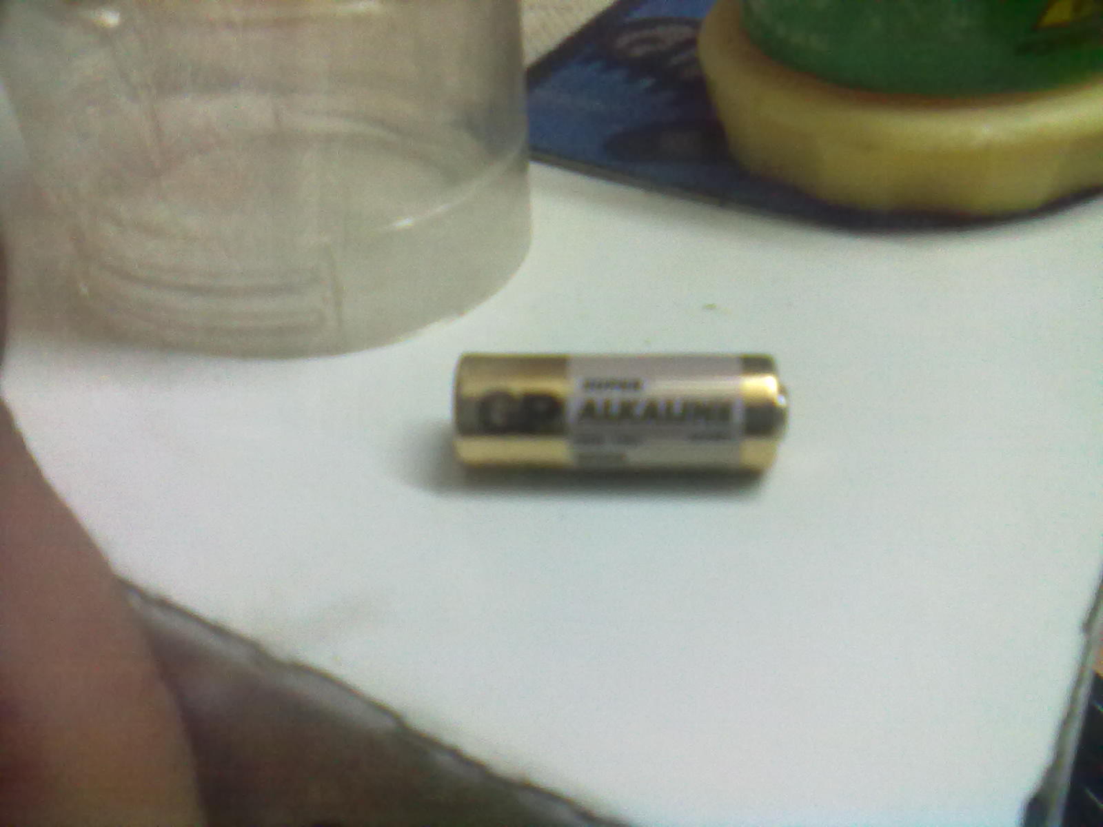

    Подскажите какой драйвер лучше применить для этой батарейки
    09072011067.jpg 09072011069.jpg 09072011071.jpg Её характеристики: GP Super Alkaline 12V 23A Взята из брелка сигнализации автомобиля. Понравился её размер. Вот думаю на такой собрать 22х диод.В аллюминиевом корпусе от карманного дозиметра.(на фото не он) Где-то читал что на драйвер LM317 можно подавать 12V.
  19. Armer
    Armer Пользователь
    331
    Новосибирск
    Однозначно здесь нужен импульсный преобразователь, а никак не LM317. Иначе КПД вашего драйвера будет ниже 30%. Да еще и от такой фитюльки...
    Какой ток намерены устанавливать? 200мА? Тогда считаем...
    емкость элемента около 40 мАч, получаем 12 минут работы. При этом 1,8 Вт выделится в тепло только на стабилизаторе.
