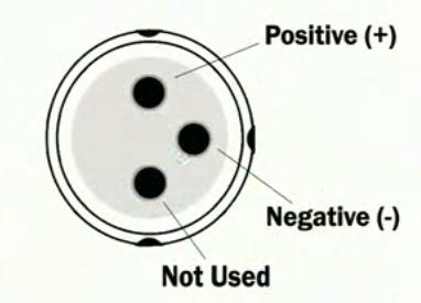

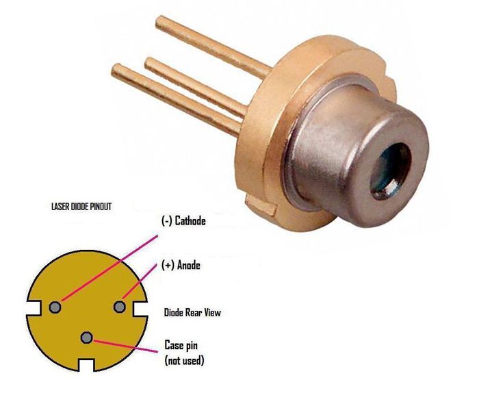

    Ig0r Новичок
    Привет всем!
    В течении недели мне должен придти такой ЛД 808nm 300mW:) http://cgi.ebay.com/808nm-300mW-Las...845?pt=LH_DefaultDomain_0&hash=item2a0ee0ff2d
    У меня по этому поводу несколько вопросов:
    1. Каким примерно током нужно его питать, и какое примерно у него падение напряжение?
    Не хочется сразу его убить и еще пол месяца ждать новый...:)
    2. Что у него с распиновкой? Она отличается от красных ЛД с DVD? Распиновка в FAQ и на ebay отличаются.
    3. Можно ли мерить сопротивление ЛД? Так как я читал, что ЛД легко пробиваются очень малыми обратными токами.
    Заранее спасибо за ответы.:)
    PS: драйвер на LM317(может пригодится).
      38 КБ
      785
      11,7 КБ
      624

    1. Спрашивать у селлера, в любом случае.
    2. Распиновку юзать с ebay. Диоды бывают разные, в FAQ сказано про диоды из DVD...
    3. ЛД нелинейный, т.е. его сопротивление не постоянно...
  19. mason
    mason Пользователь
    64
    Украина
    у ик лд распиновка такая как и у красных только инверсия тоесть корпус у них плую , а не как у красных минус примерное адение на лд должно быть 1,8в а вот потоку хз...
