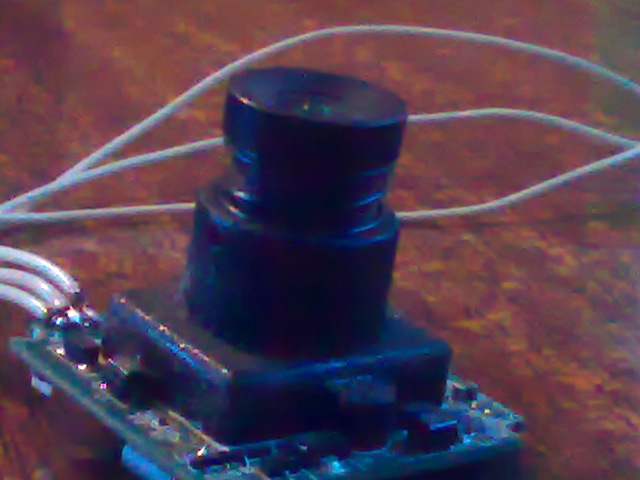

    вот самая простая камера.
  8. Sky)
    Брутальненько. Помнится, кто-то даже из дверного глазка мастерил :)

    вроде же по-русски написал: ф.р. 3,2-8 мм. Очень даже вариофокал. За тем его и искал, чтобы фокусировать не переставляя. Вот фотка объектива.

  13. radiofannat
    radiofannat Пользователь
    мне знакома такая система, а ты пробовал другие диоды с этой оптикой?
