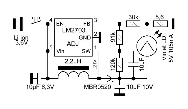

  7. beliy1008
    beliy1008 Пользователь
    Подскажите, а вот на этой схеме реализован плавный пуск?
    Вместо LM2703 хочу поставить LM27313 номиналы элементов оставлять такие же?

  13. beliy1008
    Подскажите какую роль выполняет конденсатор 10мФ стоящий параллельно резистору 120К?
    Случайно не для плавного пуска?
      19,8 КБ
      751
  14. chem_kot
    Для него самого :)
