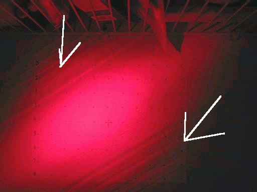

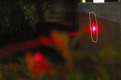

    а естч мона вопросик
    по бокам пучка лд появилис полоски как на рис1
    пока лд работал на токе до 100мА полосок НЕБЫЛО,апосле перехода на
    130мА появились и терь есть на любом токе даже пороговом т.е. ~65мА
    и наверное следствием ентих полосок являетцо ета см. рис.2
    обьясните плиз что ет мож быт от они появились?

    У моего лазера такая же точка как на рис.2. Проблема думаю в линзе. Попробуй другую.

    полоски эти это нормально, вот если бы они по середине появились то деградация диода на лицо.
    Кстати полоска через точку есть и у меня, раздражает...

    врядли ето через линза,
    только непонятно почему етих полос нет заметно не было сразу после извлечения лд из д в д?
    на форуме в какойто теме был вопрос про подобную фигню что сразу полоски небыло ф потом появилас

    Прикол в том что я как начал лазерами заниматься давно ещё заметил что ЛД на высоких токах такую полоску дает и патом не исчезает она, никто не прислушался комне и все забили куй на это :)
    ПОЛОСКИ РЕАЛЬНО НЕБЫЛО ПОКА Я НЕ ПОДАЛ ВЫСОКИЙ ТОК НА ЛД!!!!!
    Тоесть на ЛД который держит ток 600ма лехко я подавал ток 250ма, полоски не было, потом подал 450ма как все дают ему, я про лыжи 22х ЛД красный и появилась ПОЛОСА ЭТА!!! И теперь она и на токе 250ма!!!
    Ну никто разумно так и не сказал ничего, все в один голос орут что мне показалось и она всю жизни там была. ДА НИХРЕНА!!!!!!!!!!!!!!!!!!!!!

    Ну если запустить ЛД на полном токе и без линзы,то полоски будут видны.А вобще,возможно это линза(она же у тебя из привода?).Поводов для волнения,думаю нету.

    Я делал так: взял обычный ик диод с обычной лазерной головки DVD привода, держа в руке начал подводить к линзе, сфокусировав минимальную точку я увидел чёткую точку без всяких линий и помех. Но после того как я поднёс к линзе диод по мощнее(c пишущего привода), также сфокусировал её и вот тут появились разные помехи и полоса через точку.
    Как писал ingul4m.
    Вот так как на его фото:

    Полоски не было на токе 200мА!После тока 250мА она появилась и теперь на любом токе она есть.Т.е. С диодом что-то происходит после высоких токов. :) Причем тут линза или ещё что то?

    Кто-то высказывал теорию про то,что диод на неком токе нормально "разогревается" и активируются его полные возможности.Возможно есть поводы этому поверить.После увеличения тока до 300мА на диоде появилась доп.область излучения сбоку,исчезает на совсем низком токе(около 80мА).Мощность самого диода не упала...
