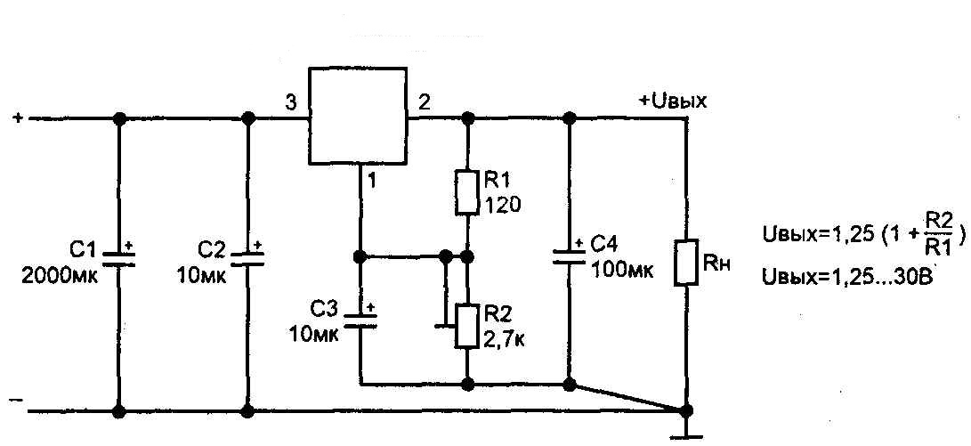

    живу я в городе, где фиг че достанешь, и тут возникло желание сделать ИК лазер, красный поднадоел... собственно сабж - нормально будет с low-drop стабом на КРЕН5А, вот по этой схеме, или это изврат(но эти детали зато есть :D )? :
      65,1 КБ
      751
  19. AZM.SU
    AZM.SU Пользователь
    199
    "КРЕН5А, вот по этой схеме" - чушь несусветная.
    Покажите с чего на ум вообще пришло, что КРЕН5А станет работать как стабилизатор тока _по_этой_схеме?
  20. миклух
    миклух Пользователь
    129
    13
    Новосибирск
    я не писал, что это стаб тока))))) это стаб напряжения, я же так понимаю, что ИК как и красный лучше питать стабильным напряжением. и да, емкость кондера из условия 2000мкФ на 1 А
