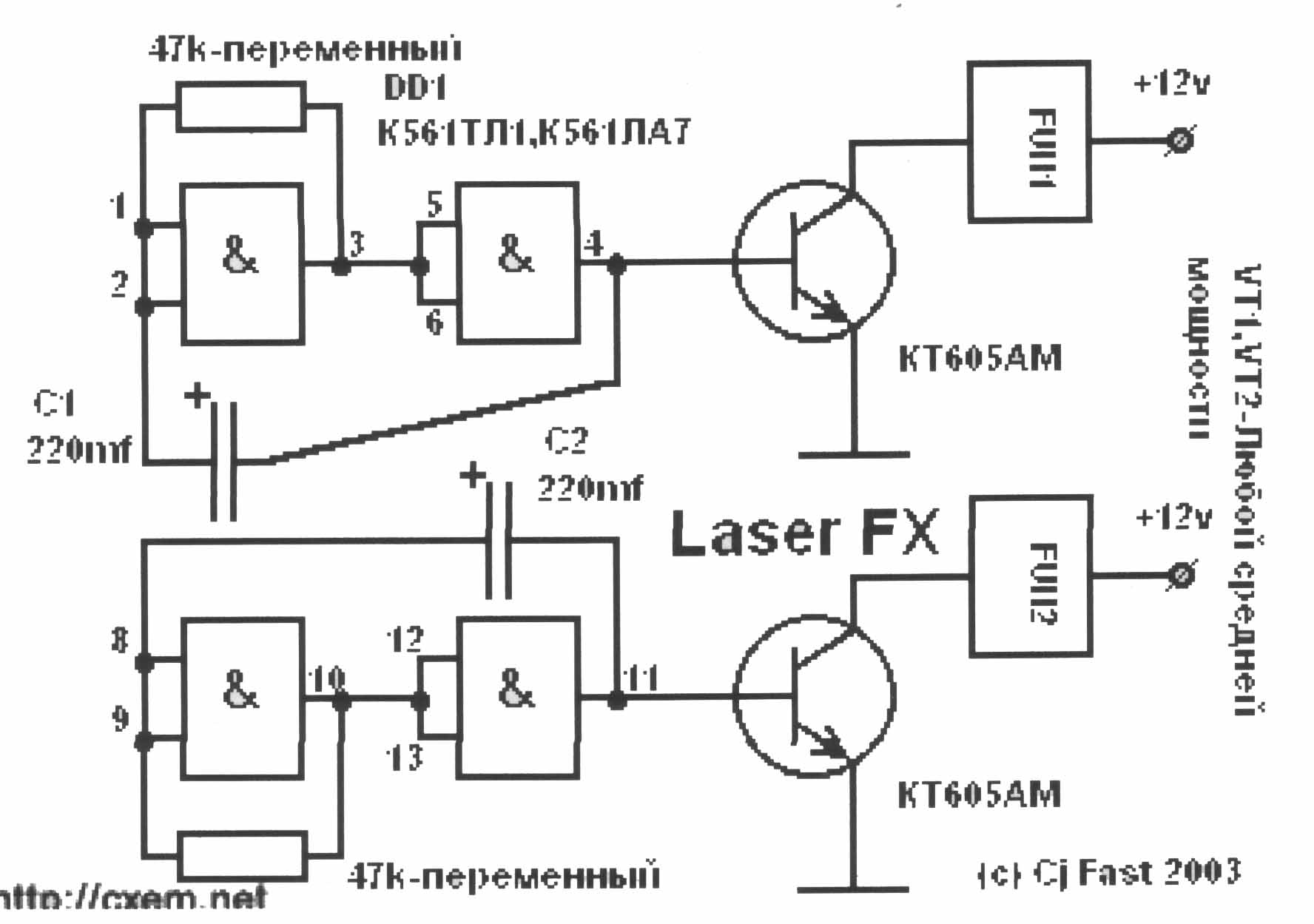

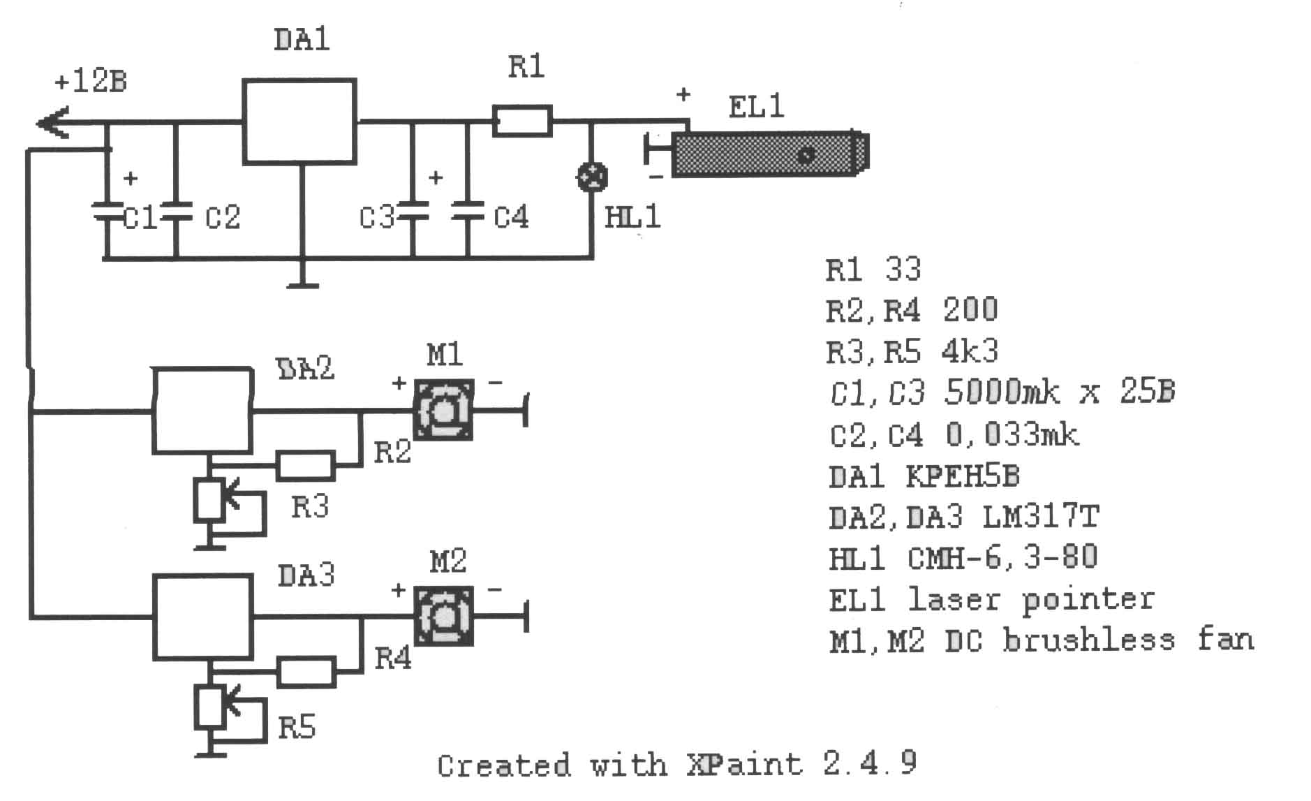

  12. колян
    колян Новичок
    http://radiokot.ru/forum/download/file.php?id=44314
    http://radiokot.ru/forum/download/file.php?id=44313
    обе схемы мне не понятны и мне надо сделать на транзистору кт805ам
    также имею регулятор от телека
    сп-1
    А-0,5Вт
    33КВ
    подойдёт ли он???

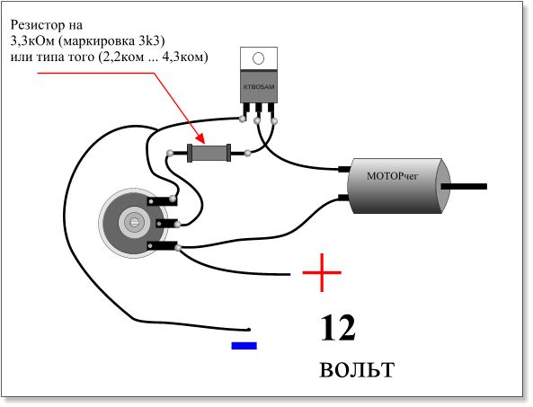

  13. AZM.SU
    AZM.SU Пользователь
      54,1 КБ
      813
  14. колян
    колян Новичок
  15. AZM.SU
    AZM.SU Пользователь
    колян, а 10 рублей у тебя есть?
    Пойди в магазин, где радиодеталями торгуют и скажи:
    -- Здравствуйте, добрые люди, мне нужна микросхема К561ЛА7 (ка пятьсот шестьдесят один ла семь).
    Если тебе скажут:
    -- Извините, добрый человек, у нас нет ка пятьсот шестьдесят один ла семь.
    Тогда ты скажи:
    -- Хорошо, добрые люди, тогда дайте мне буржуйский аналог этой микросхемы, микросхему CD4011 (цэ дэ сорок одиннадцать).
    Просто если у тебя нет нужных деталей, то как не соединяй те, что есть у тебя, пока нужных не будет, нужная схема не получится.
    Или проще говоря: зачем мне было давать ссылку на схему, для которой у тебя нет деталей и спрашивать "покажите как соединить"?
    Но если ставить вопрос так: "мне надо не точно регулировать скорость вращения моторчика, у меня есть куски старого телевизора и моторчик, что можно сделать", я бы рекомендовал тебе попробовать такую схему:
      28,3 КБ
      740
  16. колян
    колян Новичок
    а пойдёть 7к4???
  17. AZM.SU
    AZM.SU Пользователь
    колян, пробуй 7к4, чем меньше резистор тем от 0 до большей скорости будет регулироваться, а если резистор будет слишком маленького сопротивления то транзистор сгорит, так что меньше 2к2 не ставь.
    И вообще, не бойся пробовать, без проб не будет опыта, ошибок тоже не будет иногда, но опыта точно не будет.
  18. Роман
    тебе нужен стабилизатор?
    это схемы, первая маргалка грубо говоря, вторая спирограф.............
  19. колян
    колян Новичок
    УРА СПАСИБО УСЁ ПОЛУЧИЛОСЬ :D :D :D
