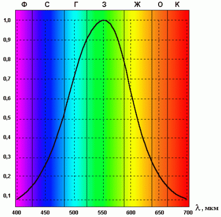

    Извиняюсь, и переспрошу тогда - лучше видно по сравнению с каким, так как если брать голубой или желтый то одно, если наши фиолет синий или красный то другое, а фиолет (он же мягкий ультрафиолет) вообще хреново видно.

  11. Ryazanec
    Примерно вот так мы видим, но стоит учесть что в темноте этот график немного смешается в торону уменьшения длинны волны (влево по графику этому).
