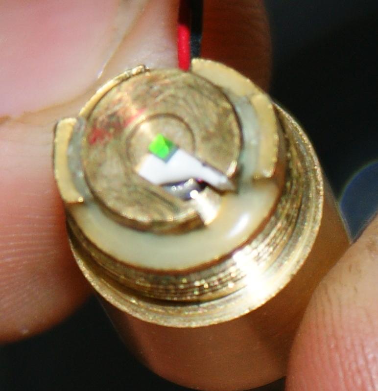

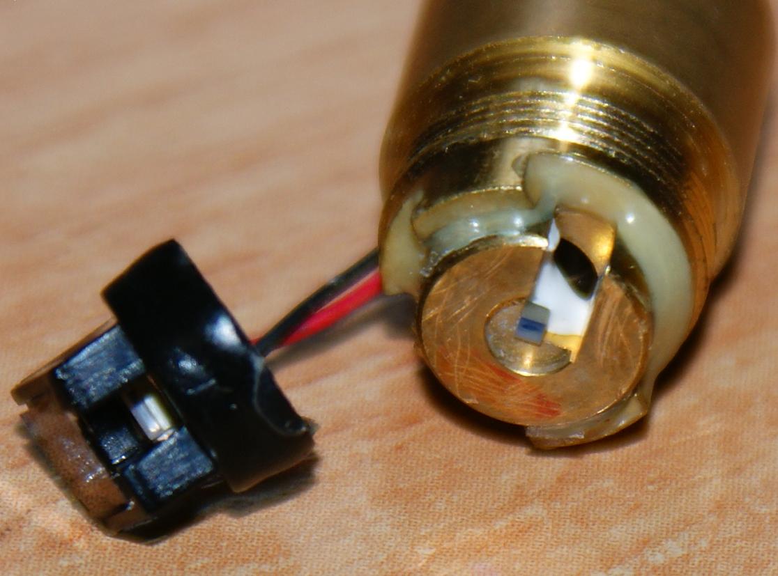

    И почему сразу ЛД сгорел? Вариант с траблой склейки отпадает что-ли? Она же тоже не отличается высокой стабильностью. Да и увидеть тусклый свет от дохлого 808nm ЛД както сомнительно. Вот от рабочего ещё вполне возможно. Только это может быть последнее, что вы увидите этим глазом (но у нас всё равно есть запасной :D )...
    Возможно ЛД просто сейчас не получает нужный ток, при котором склейка заводится. Чуть ниже и уже всё - генерации нет. Или склейка немного съехала и теперь требует гораздо бОльшую мощность накачки...
  2. vovka
    vovka Новичок
    а что за склейка???
    и если с ЛД проблема, как сменить мне эту кроху??? и как его отсоединить???
    опыта еще никакого не было в таких делах....

  3. INFERION
    Вот этот кристалл и есть склейка. Он и превращает ИК в зелёный. Очень чувствительная штука, тронешь - работать не будет...
    ЛД прячется сразу за ним, но не думаю что он сдох. Склейка куда капризнее самого ЛД...
    Ещё в таких вещах обычно говёные драйверы юзаются, которым вечно не хватает двух батареек, а если влепить 3 - перегреваются.
    P.S. Я смотрю там фотодатчик есть, та пластмассина за склейкой, от которой два провода идёт. Если ты пытался запустить это дело без фотодатчика (который на фотках болтается не в положенном месте), драйвер мог убить ЛД, т.к. он ослеп и не видел реальной мощности...
