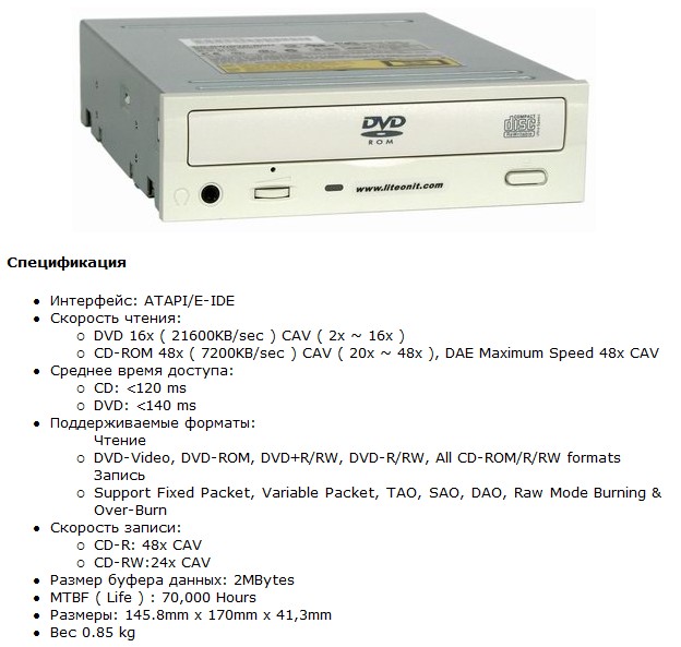

    Привет всем!!! ;)
    Вот наковырял такой привод.
    а там диод с такой маркировкой 300АЕ. Кто что подскажет?
  17. zews
    zews Пользователь
    Только светить будет,а прожигать врятли.Вобщем доставай от туда ИК и пробуй.Про защиту глаз не забудь.

    народ! я не новичёк, просто заморочился: на 16х можно подавать 300мА?(ток стабилизирован)
