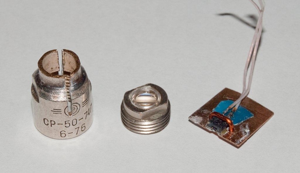

    Я вот такой коллиматор для подобного диода соорудил: viewtopic.php?p=55283#p55283

    ArtDen, не подскажешь поподробнее как из штекера коллиматор создать?
  9. ArtDen
    Думаю, по фото всё понятно будет:
    [attachment=0:2gtoz1jr]P4251037-small.jpg[/attachment:2gtoz1jr]
    Корпус - разъём СР50. Дырка для линзы рассверлена под диаметр линзы
    Линза - от лазерной указки за 30 рублей.
    Диод посажен на термопасту к латунной пластинке. Пластина должна плотно входить в разъём + места соединения разъёма и пластины надо промазать термопастой.

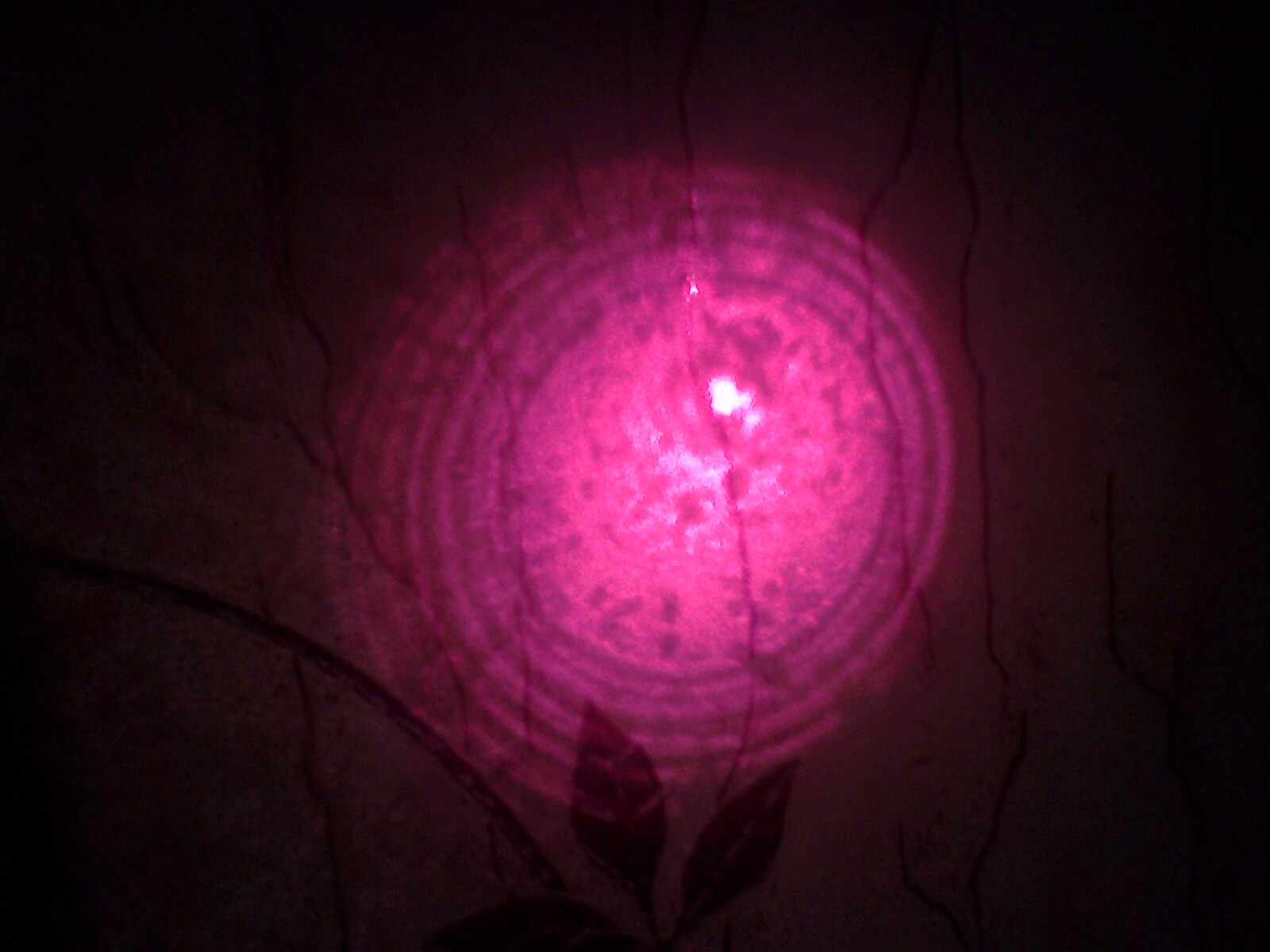

    Никак не пойму как использовать линзу из двд :evil: . За основу взят коллиматор из двустволки и вставлена выходная из двд (выпуклостью наружу). Как бы я не крутил фокус и не производил другие действия получается такое грязное пятно :(
    [attachment=0:2s9pg221]IMG3060A.jpg[/attachment:2s9pg221]
      477,3 КБ
      645
  20. chem_kot
    Размер пятна какой? Расстояние между линзой и лд должно быть около нескольких милиметров
