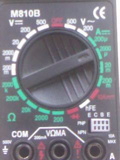

    подскажите в каком положении тестера замерить до 500ма? и куда подсоеденить штекеры проводов?
      83,9 КБ
      622
  8. nERV
    65.488
    665
    фото хреновое, совсем ничего не видно. должно быть что-то в районе 10А красных. еще и щупы перевтыкать надо. в СОМ и среднюю дырку

    ставил .ничего непоказывает. а когда щупы поставил по краям в этомже положении(10ам). то показывает 030 ?это и есть 300ма?
  12. Sky)
    1.748
    103
    Нижний Новгород
    rustik, 0.30 это есть 0.30 А, т.е. 300 мА.

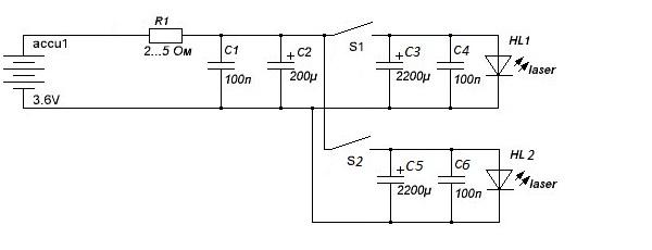

    Да, и еще. Простейший драйвер в оригинале туда не получается встроить. Такой имеет право на существование?
    [attachment=0:2nmfczdn]1sxem.jpg[/attachment:2nmfczdn]

    C1, C2 - выкинуть. Резисторы поставить на каждый диод свой ( на правые клеммы замыкателей ).

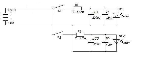

    Так?
    [attachment=0:9s7v7y45]1sxem.jpg[/attachment:9s7v7y45]
    Мдя. С чего начал, к тому и вернулся.

    Ага... Это из-за того, чтоб диоды не влияли друг на друга.
