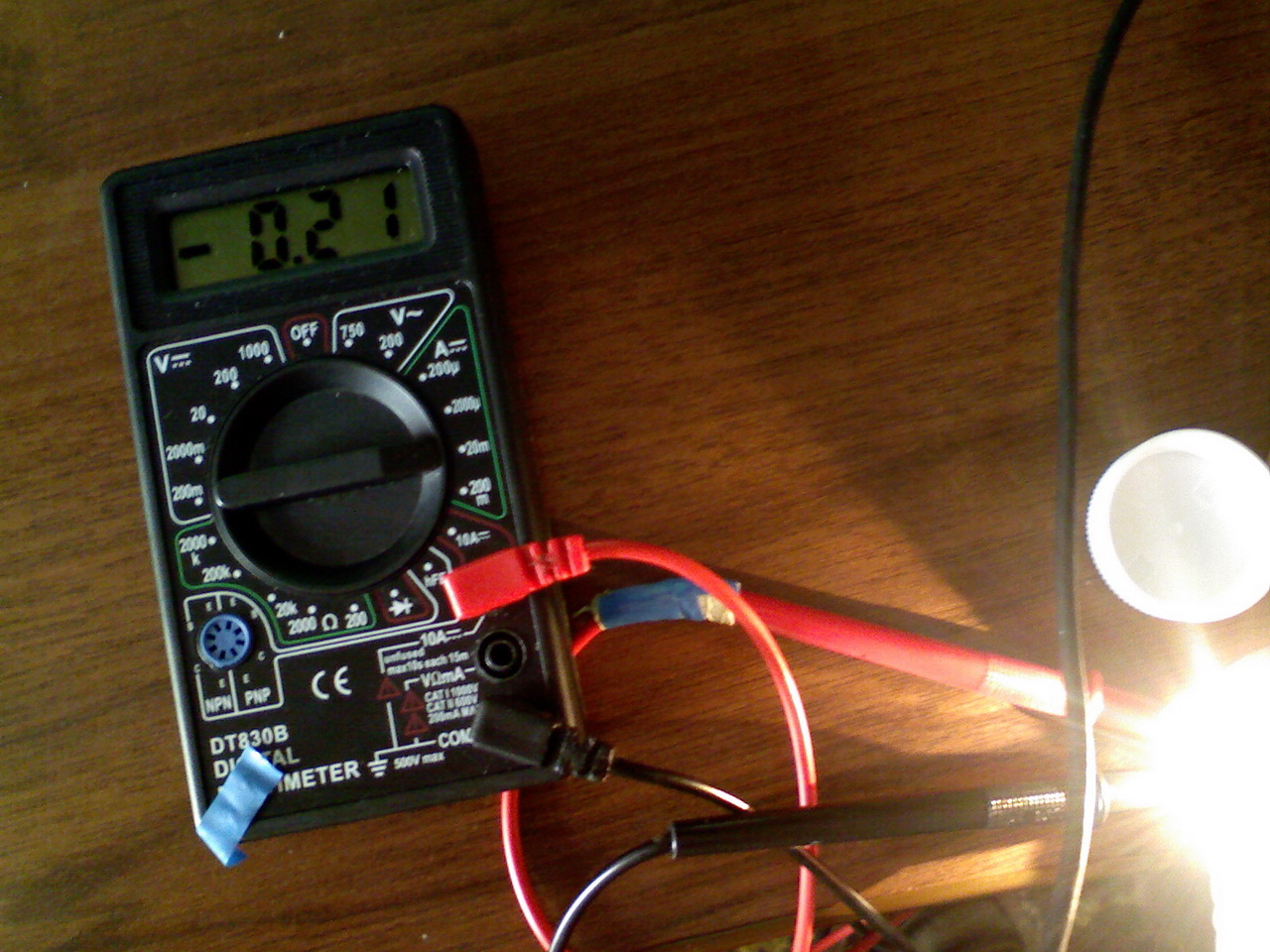

    Подсоединил последовательно в цепь с маленькой лампочкой на 0.15 А, на ней написано. Питание - usb.

    Не так воткнулся! Это гнездо правильно работает только с пределом, обведённым красным (два щелчка по часовой)! Гарантировано 500 мА не значит ограничено - сжечь USB - два пальца об асфальт! Для начала нужно замерять напряжение на USB. Должно быть в пределах 4.75-5.2В. После этого очень осторожно можно подключить тестер через твои 1.6К, должно показать Uusb/1600=*** ( Если на USB имеется 5В, то 5В/1600ом=0,0031А=3.1мА ).

  4. Sky)
    svic, нет :) Просто в магазин ходил.
    Щас попробую, как ты сказал. Питание на юсб 5.02 В.

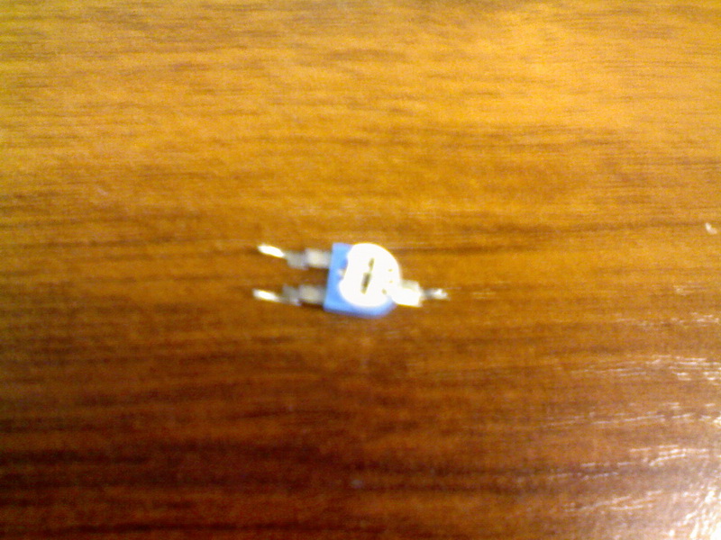

    А может быть можно (проще) сделать подстроечным резистором? Вот такая весчь имеется, в количестве 10 штук.
    [attachment=0:2f88gdaa]DSC00044.JPG[/attachment:2f88gdaa]
    Показывает ~150 мА, стрелка на 200m. На 3-м гнезде, где 10а, вообще ноль реакции.
    Говно этот тестер, по ходу. надо новый брать. Причем все, кроме амперметра, работает.

  6. svic
    svic Пользователь
    Выбрасывать рано - можно исправить, там просто резисторы-шунты погорели, может даже всего один. А вот пользовать его действительно пока не стоит. Ну, думаю, дальше сам сможешь разобраться, чо не понятно - спрашивай!

    Спасибо за + . Подстроечник использовать опасно, на единицы ом их не бывает, а если даже 33 ома - регулировка очень грубая, да и выгорит он на таких токах. ЛД гарантировано не сгорит если ограничиться 150мА, т.е. если подключишь к юсб, то ( 5В-3В )/0,15А=13ом. Ставь 13ом!

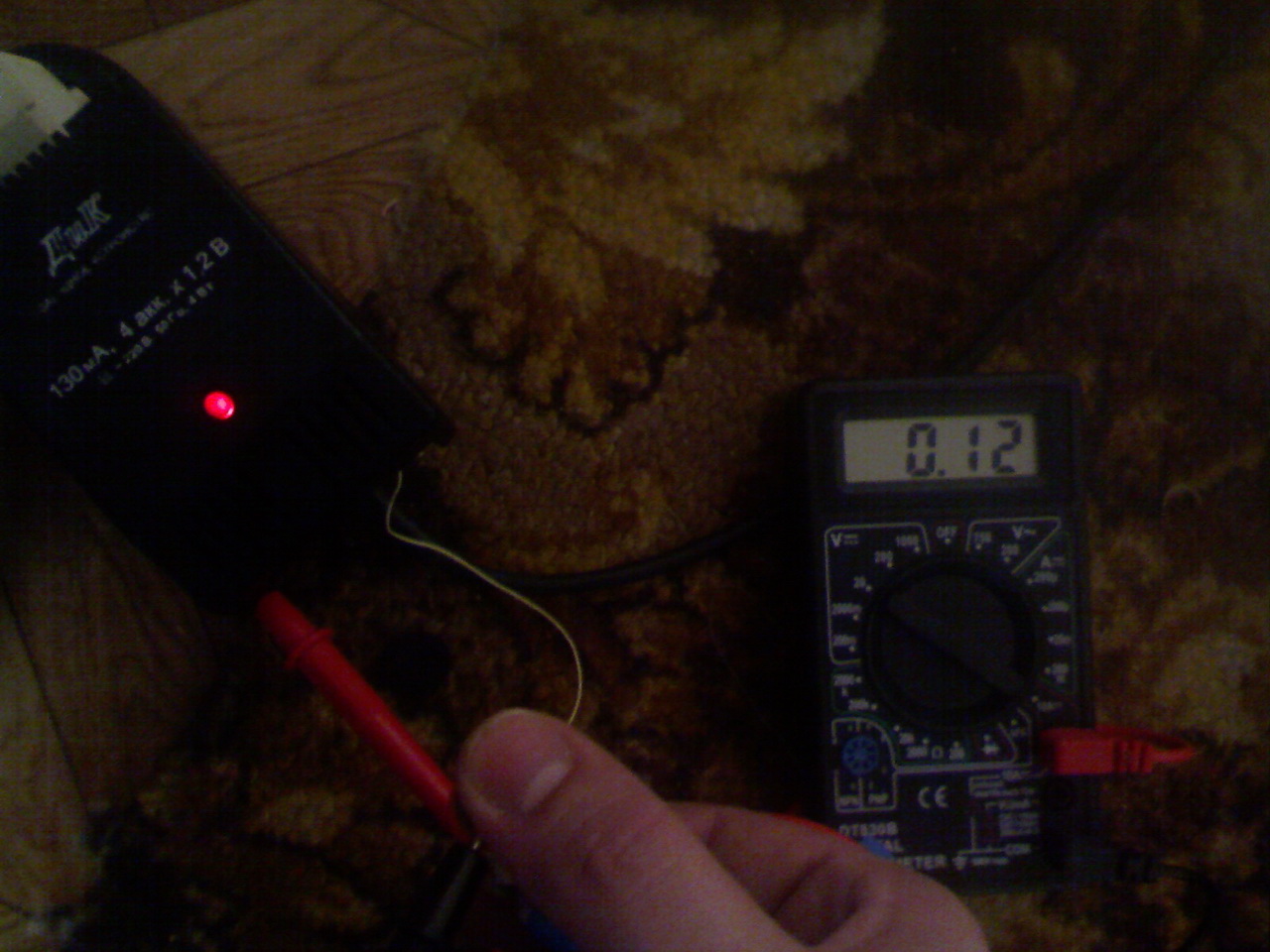

    [attachment=0:3lg0abfv]DSC00045.jpg[/attachment:3lg0abfv]
    Так-с. Похоже это не тестер тупит. Слева зарядник, ток заряда ~130 мА. Показывает 0.12 А, т.е. 120 мА (?). Последовательно, с батарейкой.
    Когда делал так:
    С этого гнезда показывало 0.01-0.02, думал это он так "не реагирует". Щас проверю с лазером, трупом.
    Я даже уже и не понимаю, с одной стороны - вроде бы как правильно все измеряет. на заряднике должно быть 120 - 120 и на тестере. А вот с резистором.. а резистор может быть горелый? Хотя это вряд ли. Но вот старый он, это точно. Да и это, опять же..:

  10. svic
    svic Пользователь
    130 - это максимум что он позволяет, стабилизации тока там нет. С батарейкой ток может быть и гораздо меньше. Резистор, если показывает сопротивление, то так оно и есть, даже хоть какой старый. Так что вопрос по тестеру не снимается!
  11. svic
    svic Пользователь
    Да! Напряжение на заряднике не обязательно 5В! Самое верное - считать! Тов. Ом сказал в своё время - " I=U/R, R=U/I, U=IR ". Нельзя забывать, что ЛД тоже имеет сопротивление и включается последовательно с резистором, значит их сопротивления складываются. Напряжение на ЛД не должно превышать 3В.

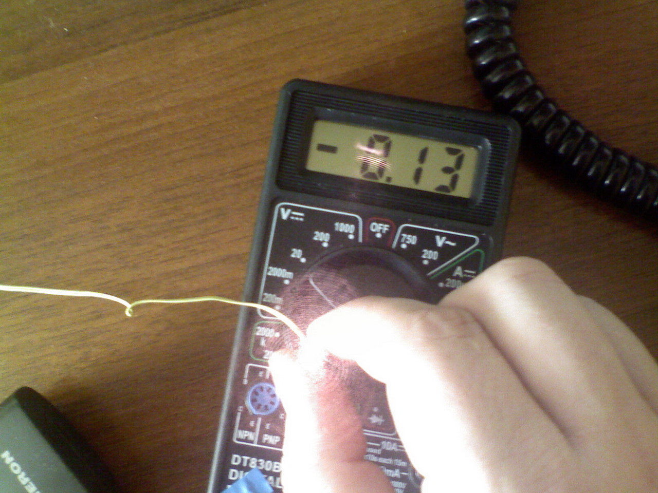

  12. Sky)
    Разобрался. :) Запустил ИК ЛД на 130 мА, в камеру наблюдал. Вроде бы неплохо. ИК нагрелся градусов до 50-ти.
    Вот и фото. ИК ЛД.
    [attachment=0:1vyza47h]DSC00046.jpg[/attachment:1vyza47h]
    Юзал подстроечный резистор, фото тремя постами выше.
    svic, на заряднике 4В.

    ИК на то и ИК - его не видно ни при какой мощности, иначе нафиг были бы не нужны приборы ночного видения. То, что видно на ИК диоде, не основное излучение.
    Вот это нормально, больше от него требовать и не надо. Кстати, напряжение на ИК всего 2.1В в отличии от трёх на красном, поэтому считать сопротивление резистора надо R= ( Uпит.- 2.1В)/I.
