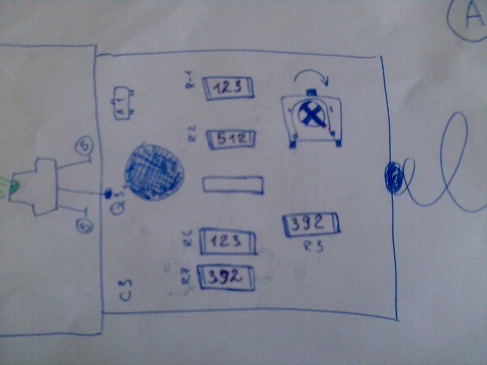

    подскажите плиз как увеличить мощность зел. указки? возможноли? только не пинайте на поисковик я там ненашел. купил за 800руб написано 100мв.но прадовец сказал что там и 50 нет.

    все сделал но там регулятор до упора повернут. а на корпусе написано lazerss 0945 ? а можно по кишкам определить мощность указки?

    Регулятор - подстроечный резистор? Замерьте его сопротивление. Возможно там делитель напряжения и ток на выходе зависит от напряжения на этом резисторе, и резистору просто не хватает сопротивления чтобы увеличить ток. Возможно можно попробовать заменить переменник на переменник с большим сопротивлением. Хотя пусть сначала мои мысли подтвердит кто-то более грамотный :)

    а как замерить?к диоду? :? подскажите .

    получилось :) с новыми батарейками получилось 200ма. при замере мерял плюс к плюсу и - к- .при обратной полярности стрелка уходит налево.

    может все-таки миллиАмпер а не милливольт? как вариант можешь подпаять в параллель переменнику еще один резик. тока рассчитать надобно...

    А за вариант с недостаточным напряжением питания драйвера забыли что-ли? Насколько мне известно - там юзается обычный биполярник, на котором падает дофига. Ещё и токозадающий резистор. А амперметр вообще зло в данной ситуации, когда в качестве источника питания юзается всего-лишь две дохлые батарейки.
    Если драйвер нормально стабилит - ток должен остатся на прежнем уровне как с 2-мя, так и с 3-мя батарейками (с 3-мя растёт риск перегрева). Если же с 3-мя ток будет намного выше - крутить всякие там винтики, в надежде нормально поднять ток, бесполезно. Потом не удивляйтесь, если при попытке вставить свежие батарейки, или убрать амперметр из цепи, у вас накроется ЛД...
