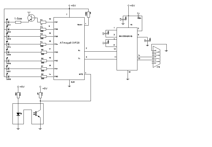

  14. svic
    svic Пользователь
    561
    36
    г Ижевск
    Ну, если быстро, то так. На остальных портах аналогично...

  16. Роман
    1.312
    36
    СССР
    так нет проблем застабилизируй три вольта а подай управление диода на управление лазерным диодом.
    диоду бегать не будут они будут стойть в ряд 8 штук и всё. бегать будет зеркало.
    питание естественно но это вроде не для кого не проблема
  17. svic
    svic Пользователь
    561
    36
    г Ижевск
    Ставишь вместо светодиода ЛД. Ставишь между эмиттером транзистора и ЛД резистор 5ом и амперметр, правый вывод резистора 1К к порту не припаиваешь, а подключаешь его к общему проводу ( "земле" ). Подаёшь питание. Смотришь на амперметре ток. Он не должен быть больше, чем допустимый для того типа диода, который ты применил. Например для ЛД из указки - 30ма, из привода 16х - 200ма и т.п. Если ток маловат и ЛД светит слабо, то:
    1. Выключаешь питание.
    2. Меняешь резистор 5ом на 4ома.
    3. Включаешь питание и смотришь ток и яркость.
    Если всё ёще мало - повторяешь пункты 1-3, т.е меняшь резистор на 1ом меньший.
    В случае большого тока сопротивление резистора увеличиваешь. И так пока не получишь удовлетворения.
    По достижении результата ( ЛД светит достаточно ярко, не сильно греется и ток находится в допустимых пределах ) выключаешь питание, убираешь амперметр, запаиваешь оба резистора на место. Копируешь схему с получившимися номиналами в каждый порт.

    "2. Меняешь резистор 5ом на 4ома." - дык подстроечный резистор посавь на 10кОм! И нече вкл и выкл ненадо будет постоянно!
  19. winnorokomo
    winnorokomo Пользователь
    840
    тогда уж не 10к, а просто 100 Ом
  20. svic
    svic Пользователь
    561
    36
    г Ижевск
    Мужики, не советуйте новичку чо не скислось! Самый быстрый путь не есть самый короткий. Готовые подстроечники таких номиналов НЕ ОБЕСПЕЧИВАЮТ НУЖНОЙ ТОЧНОСТИ РЕГУЛИРОВКИ, короче спалит парнишка свои ЛД либо транзюки в буфферах, а мы останемся виноватыми :confused: :cry: :evil: Пусть лучше выключает и перепаивает!
