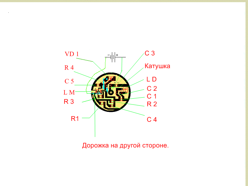

    привет я собрал драйвер на lm2621 если включать без диода , то мо можно регулировать переменным сопративлением и силу тока и напряжение, но если подключить диод то ни чего не изменяется сопративлением . я даже отпаивал его и все равно было миннмальное напряжение .диод с 4мя ножками
    зарание спасибо :cry:
  7. Fonarik
    Fonarik Пользователь
    а по какой разводке ты делал? какой у тебя дросель? возможно что у тебя совсем совсем дохлые элементы питания
  8. KARDAN
    KARDAN Пользователь
    дросель как писал артемка 15 витков на ферритовой штанге диаметром примерно 5 мм , элементы питания хорошие . темболее светит вроде ярко ,а наскок я знаю есле батарейки сядут то схема должна отключиться и диод будет гореть очень тускло... есле не ошибаюсь иеще вопрос : какое минимальное напряжение нужно схеме для работы????

  9. Fonarik
    незнаю как твоя, но ЭТА точно рабочая :) ( спасибо 4eef)
    а вообще, если ты уже выбрал питание напряжением, то советую тебе этот драйвер: viewtopic.php?f=94&t=2240
    его и регулировать не нужно, и по габаритам на много меньше выходит. и кпд выше... решать тебе

    ну теперь я хз... просто я и загорелся на lm2621 потому что она повышающая... все я знаю я сделаю и нпц 1529( когда детали будут) а на счет 2621 еще что нить не подскажите? просто я уже спаял ,пусть без диода но все же напряжение поднимает, вот что надо слдать чтоб оно не проседало... создается такое впечатление что еще 1 штрих и все будет работать потому и вожусь с ней и кстате у меня есть стрелочный амперметр на 300мА так при подключении в разрыв между лиодом и схемой он постоянно шкалит
  18. Fonarik
    ты проверил свои акумы? уменя были проблемы с той же лм2621. у меня было так: без диода повышает нормально, например выставил 3 в, потом подключаю диод, и проседает сразу где то до 2.5 ( точно не помню уже) и ток был мизерный. короче я думал что у меня руки не из того места, а то оказались дохлячие акумы, которые в КЗ давали 300 ма. так что попробуй заменить акумы
  19. KARDAN
    KARDAN Пользователь
    мультиметр показывает 2.2 А и 2.86 В
