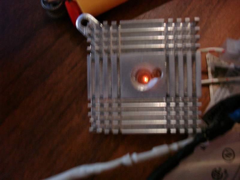

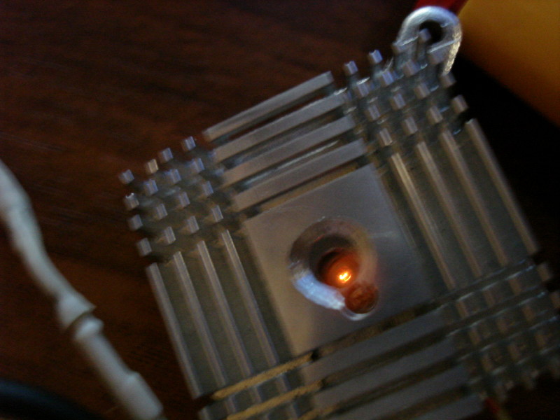

    привет всем) ребят подскажите плиз у меня 4 разных лд в корпусах два из них от lg gce-8522b cd-rw 24x(RW) и lite-on ltr-52327s 32x(RW) как я понял они оба ИК проблема в том что они не хотят ярко светить:( драйвер сделал по первой схеме с разными резисторами ставил сначала 6ом потом 3ома потом 2 ома яркость не менялась пробовал напряжение менять сначала 3ааа 3.6в потом добавил еще ааа 4.8 потом, потом 2 батарейки ааа 3в раздницы никакой, эксперимент проводил на лд от LG))

    Поздравляю. Ты их благополучно убил первым же включением. А чего ты хотел от ИК ЛД? Чтоб они ярко светили? Я смотрю теперь даже камера видит только накачку...
    Так батарейки, или аккумуляторы? Пишешь что батарейки, а напряжение указываешь типичное для аккумуляторов :)...
    Три заряженых аккума - 4,3V. Падение на ЛД 2,2V. Сопротивление 6 Ом. И это у нас получается (4,3-2,2)/6=0,35A - т.е. мгновенная смерть ЛД. Они обычно держат в пределах 180...250мА. Вот так вот лезут люди, не зная теории, и потом удивляются...

    ошибся первое включение было с 2мя омами так что ток на них по вашим расчетам был 1.1А точно сдохли значит:( но у меня еще от lite-on лд 32х буду над ним эксперименты ставить... а почему 4аккума(4.8в) и те же 6ом выдают до 200ма тока? по прибору видно...

    dada_lol. Ну во первых прибор этот жудко не точный, тем более при таких незначительных отклонениях стрелки. Лучше нормальный мультиметр купить, баксов за 5. А во вторых у амперметра есть своё внутреннее сопротивление + сопротивление щупов, которое у этого прибора скорее всего огромное (провода ведь тонкие?). В общем сопротивление гораздо выше 6-ти Ом...
