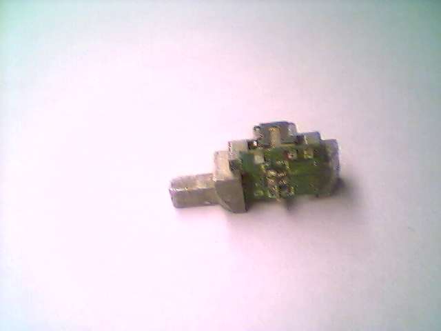

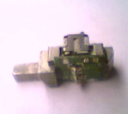

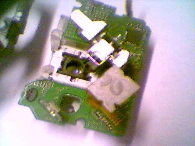

    Всем привет. Разобрал сегодня Samsung Super-WriteMaster SH-S223 всё круто моша зверь, лазер у него не стандартный как у большинства а в вделан в корпус выводы расположены на одной линии. При определении подключения подавал 3 вольта через 5 ом ну и выяснилось что плюс средний а по бокам минус оба минуса потребляют одинаковый ток но один естественно горит красным а второй чуть подсвечивает , посмотрел его камерой мабилки вроде нормально светит возможно Samsung втыкнули в один корпус ифк и красный??? Пока его не фокусировал вечером займусь … или ифк то что маленькое квадратное с 8 ногами но оно не подсвечивает во время закрытия каретки (включил разобранный)..Здесь http://www.digimedia.ru/latest-news/785/ не пишут на какой скорости он пишет CD а у нас в городе их продают без паспортов……

    Re: Опыт создания лазера из DVD-RW привода Артёмом Калининым
    квадратное с 8 ногами - скорее всего матрица фотоэлементов

    Как я и ожидал второй оказался ИК оба при токе 200 миллиампер жгут черную изоленту. :Yahoo!: Больше пока не давал надо радиатор сообразить. Линза родная круче но её трудно настроить где-то около миллиметра надо от основания лазера. возможно что не получиться настроить линзу на оба одновременно для прожига :unknown: , сделаю Ик прожиг а красный пошире если что. То что они два в одном корпусе мне очень понравилось с собираю в корпусе от старой мобилки, (если что не запалися) нажал одну кнопочку красный другую ик думаю думаю будет класно...

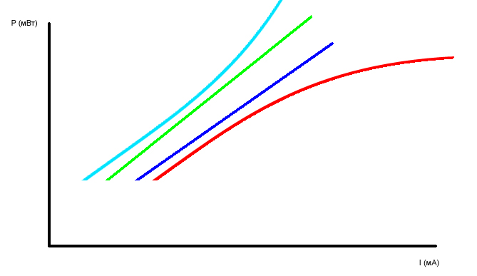

    Вопрос к знатокам спецификаций лазерных диодов:
    При очень низких температурах (диапазон от -10 до +10) как меняется кпд?
    В даташитах "вроде как" выходная мощность от тока меняется линейно при температуре 15 градусов... при температуре выше 25 крадусов - КПД падает, особенно при больших токах.
    А вот что с КПД творится при низких температурах? там зависимость выходной мощности от тока стремится быть линейной??
    Или наоборот там КПД подскакивает и возникает большая вероятность спалить ЛД?
    Если кто меня не понял, то я изобразил вопрос "графиком" ))
    как бы синий и красный графики - известны по даташитам... синий - "почти" линейный при температуре около 20 градусов выше нуля )
    красный - это если ЛД работает при температуре от 35 до 75 градусов.
    вопрос собственно теперь выглядит так:
    при температуре от -10 до +10 график будет зелёный или голубой? нигде не могу такой информации найти... логика подсказывает, что зелёный, но опыт заставляет уточнить )
    [attachment=0:1o1miw98]tmp.jpg[/attachment:1o1miw98]
    П.С. это график не является достоверной информацией и использовать его при расчётах строго запрещается автором графика :D
