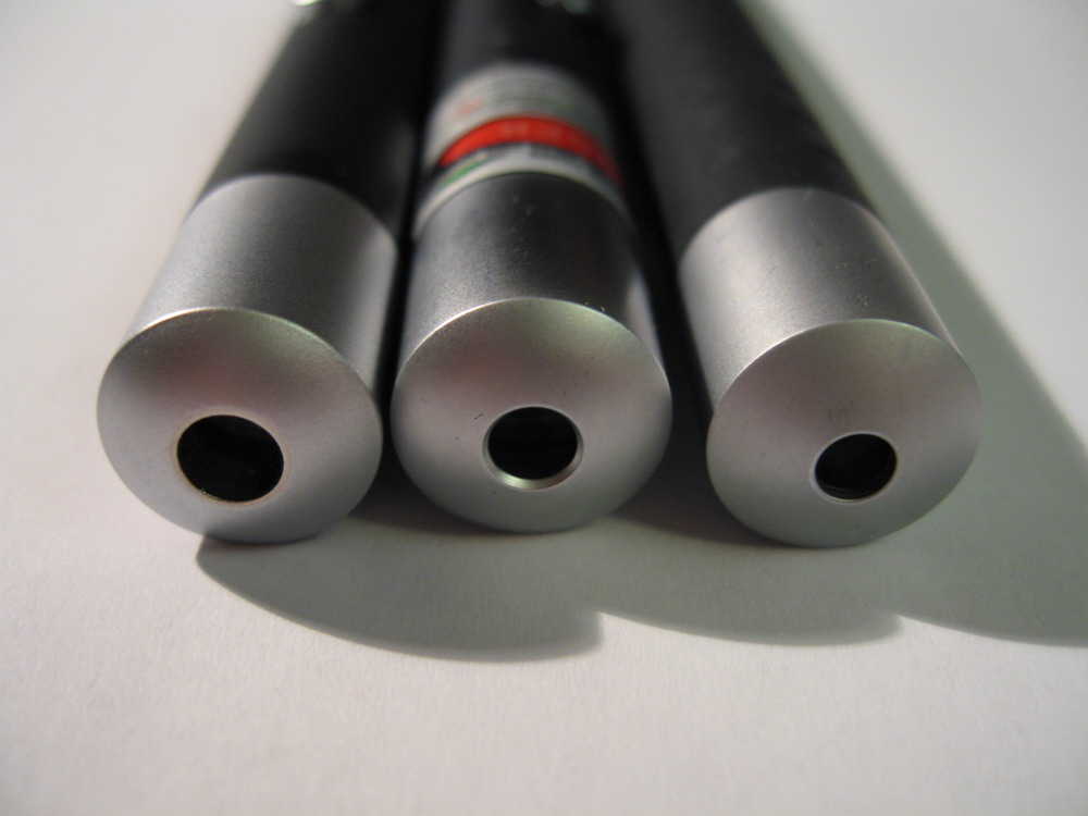

    Да капаясь как-то в большом количестве указок разной мощьности заметил один момент. Не знаю этому факту научное обьяснение но это так.
    Может поможет.
    Диаметр выходного отверстия защитного колпачка, чем меньше-тем мощьнее. :)
    4.5 мм 4 мм 3.5 мм

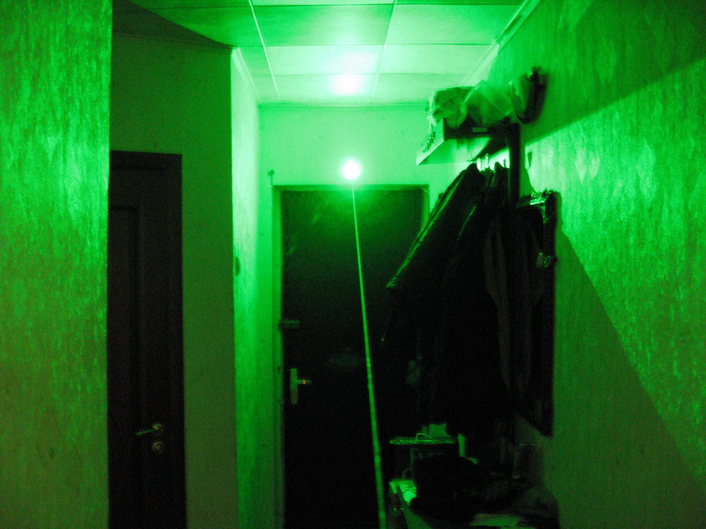

    А вот моя выбранная зелень. Скажу сразу, мощу не знаю, по прикидкам прожига разных материалов около 200 мВт. В помещении нет дыма, фотик стоял на автомате, снимал с рук.
    [attachment=0:10d93x43]Моя зелень.jpg[/attachment:10d93x43]
