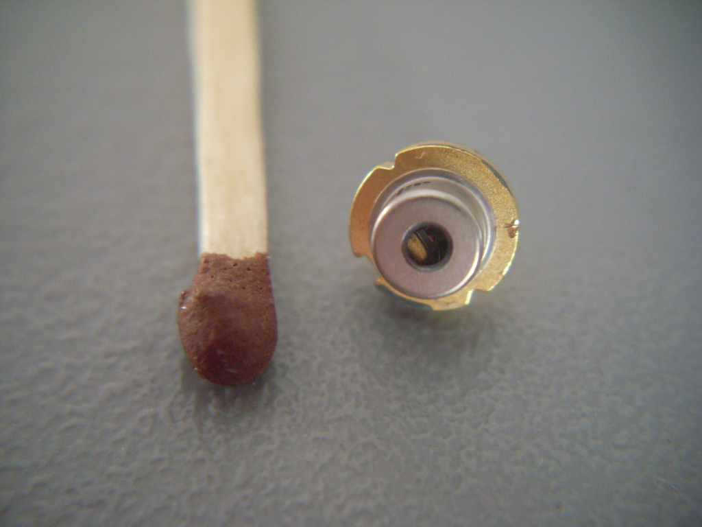

    Drombedon Новичок
    Разобрал SONY CRX-320A(DVD+CD-RW 16x/52x/32x/52x). Там красный и ик диоды. Интересует последний. А теперь вопросы:
    1. Какая длина волны ик диода?(780, 805 или 808нм???)
    2. Какой ток сможет выдержать ик диод?
    ЗЫ. жечь ничего не собираюсь, хочу забабахать подсветку для ПНВ 0-го пок.
      474,8 КБ
      551

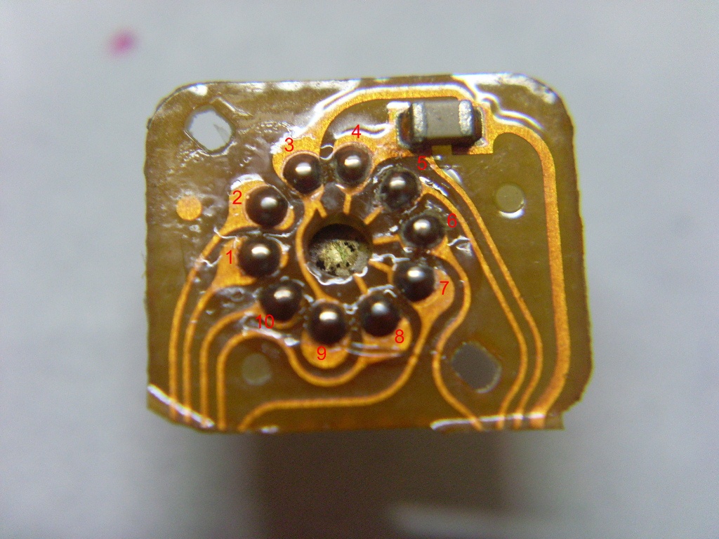

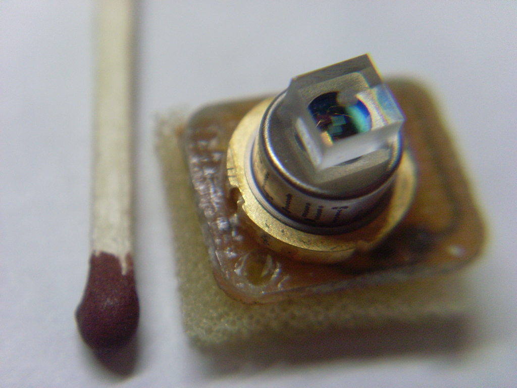

  3. Drombedon
    Drombedon Новичок
    И ещё. Куда подавать питание на этот балобах?
      473 КБ
      586
      312,8 КБ
      557
  4. sadist
    sadist Пользователь
    1)780нм
    2)индивидуально, но 200мА должен(имхо, руководством к действию не принимать, смотри по току зажигания)
