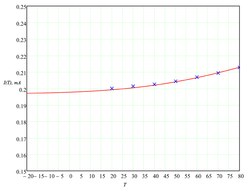

    Далее. Были разработаны (пока не реализованы) две схемы на ZXSC400, которые изменяют ток через ЛД. Синими крестиками отмечены точки, показывающие, какой ток должен течь через ЛД при конкретной температуре, согласно даташиту.
    первый вариант:
    [attachment=1:336h8ydq]Mathcad - termo-compinsation.jpg[/attachment:336h8ydq]
    и второй вариант:
    [attachment=0:336h8ydq]Mathcad - termo-compinsation2.jpg[/attachment:336h8ydq]
    первый вариант предполагает резкое изменение тока через ЛД при отрицательных температурах.
    Второй же - гораздо ближе мне по душе, ибо он более чётко отображает реальные потребности ЛД, показанные в даташите.
    Какой по вашему мнению график более грамотный? Этот вопрос скорее адресован к тем, кто изучал поведение ЛД при разных температурах и делал соответствующие драйвера.

    термостабилизацию однозначно надо делать, если лазер планируется вытаскивать на улицу... ибо если не менять ток на жалкие 20 мА - мощность гуляет +- 30 мВт, а это уже много.

    При снижении температуры КПД ЛД растёт не долго. Потом начинает стремительно расти напряжение падения, а яркость не меняется. В итоге КПД падает. Не забывай за напряжение падения. На графиках твоих я ничего подобного не заметил, а ведь оно тоже принимает участие в этом деле. И если его изучить - можно понять что фиолетовый ЛД отличный терморезистор...
  16. Витёк
    1.040
    напряжение само же выставится, в зависимости от тока, или я не прав?
    Мы не можем одновременно выставлять и ток и напряжение... всегда же есть сопротивление проводника, поэтому мы выставляем либо ток, либо напругу.
    В моём основном даташите, который я взял "за истину" (даташит от Sony для мощных пишущих диодов) вообще даётся только график зависимости напруги от тока... Напруги от температуры - вообще нет.
    Рядом подрисован график зависимости мощности от тока и от температуры (сдесь я его приводил).
    Я не вижу никакого смысла ссмотреть на напругу... только надо учесть, чтобы драйвер смог дать до 6 вольт, но сам драйвер должен работать как источник тока с коррекцией на температуру.
    Inferion, переубеди меня пожалуйста ))) а то ведь если я не прав - запорю подарок себе на НГ :D

    Да, ты прав. Но если регулировать частично напряжение, а частично ток, то при определённых условиях (в данном случае изменения ВАХ ЛД от температуры) мы получаем возможность использовать этот дрейф напряжения для термостабилизации.
    Механизм такой:
    Температура растёт, напряжение и интенсивность излучения падают. Т.к. стабилизатор стабилизирует не только ток, но и напряжение (соотношение где-то 3:1), он пытается его поднять. Но поднимается ток и компенсирует нехватку напряжения. Стабилизатор удовлетворяется (ему один фиг что накручивать) и ЛД начинает кормится повышеным током. Ну и наоборот...
  19. Витёк
    1.040
    тоесть ты используешь сам ЛД как термодатчик для стабилизации?
    Если нет, то я в этом мире чего-то не понимаю.
    Я ща склоняюсь ко второму своему графику зависимости тока через ЛД, т.к. он более "физичен" чтоли (экспонента, а не чёрт знает что).
    Всё чётко и понятно.
    Термостабилизация у меня обеспечивается термистором, который будет монтироваться в непосредственной близости от ЛД. Он то и будет контролировать температуру и регулировать необходимый ток.
    А зачем следить за напругой - хоть у бей, не понимаю... Я понимаю график: да, там напруга тоже гуляет. Но она гуляет только изза того, что сопротивление ЛД меняется от температуры. Задаваясь током от температуры - всё в шоколаде и никаких проблем.
