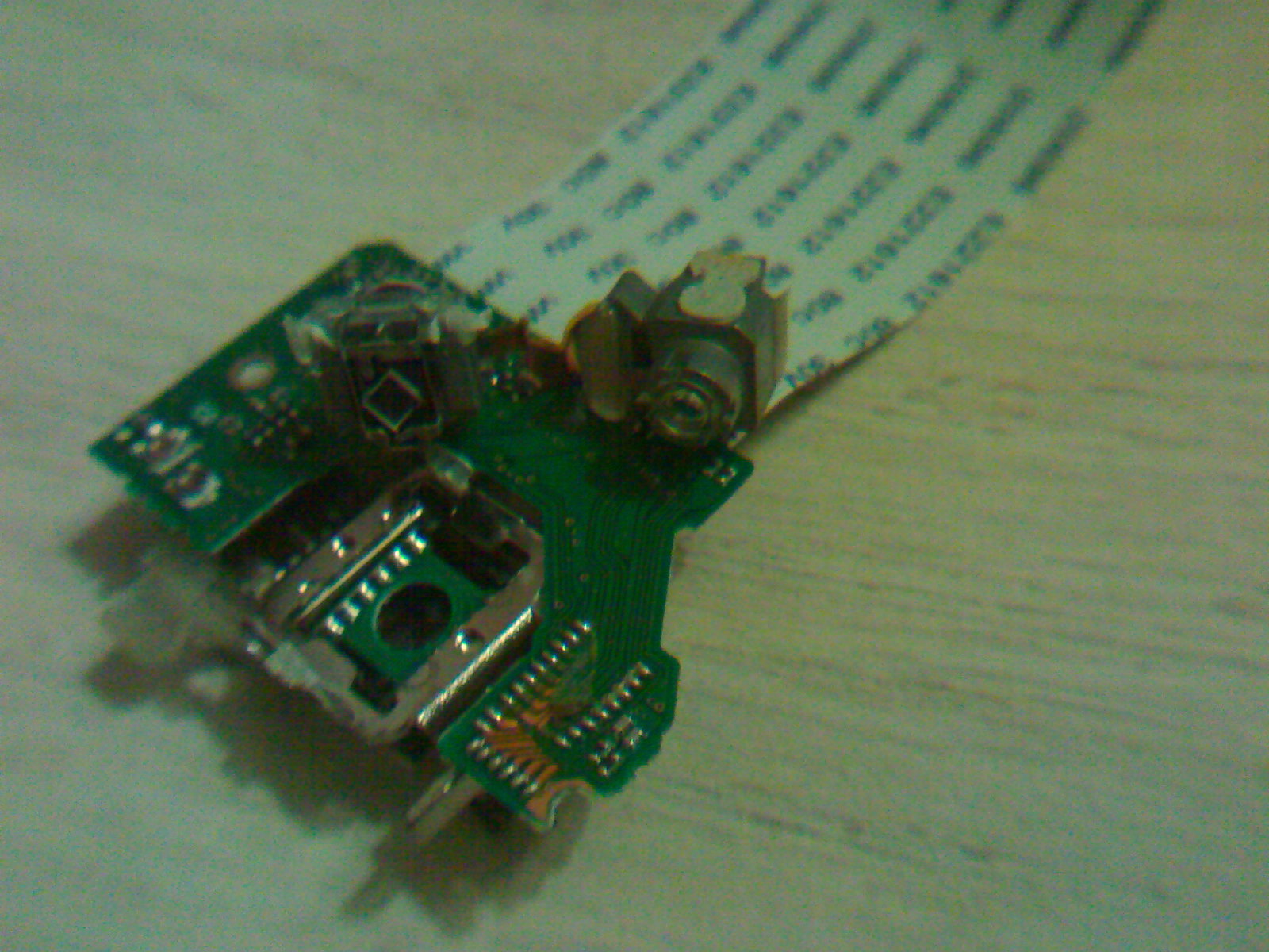

    надыбал 2привода,в одном из них 2диода плоских и открытых(видно кристалл),один из этих диодов на алюминивом радиаторе. На вид одинаковые. Как разобраться какой где?(фото 1)
    на 2приводе тож 2 диода,один диод с линзой,а второй тока стеклом прикрыт(видно кристал). Какой где диод?(фото 2)

    С линзой ИК. Тебе нужен со стеклом. Головка от старого NEC? ИК там фиговый. Может уже даже горелый. В головке длиннофокусная линза неплохая. С двух таких отличный коллиматор можно собрать.

    nec или нет я не знаю. Привода были раздетые. Дак тот диод что со стеклышком прикрыт и есть красный?он на лазер сойдет? А насчет плоских что?они на вид как фотоэлемент в мышке,черные квадратики такие. Оба привода двд рв были эт точна. А как колиматор с этих линз собрать? Пипец вопросов...

    На первой фотографии сверху - красный, снизу - ИК. Причём красный есть возможность вытащить из этой металлической оправы. Он практически идеально входит в прорезь двухстволочного коллиматора (надо чуть-чуть подточить её).
    Насчёт ног у него: если смотреть сверху на чёрный корпус, то самая крайняя (четвёртая) нога - плюс, рядом с ней - минус.

    да,это хорошо все но былобы отлично если б вставили фото этого двустволочного колиматора,как выглядит хоть?? И как достать диод с 1фотки,боюсь сломать его. Другой диод тот что с стеклышком я достал уже. кстати нашел у себя в городе микросхему лм2621 всего 68р:)

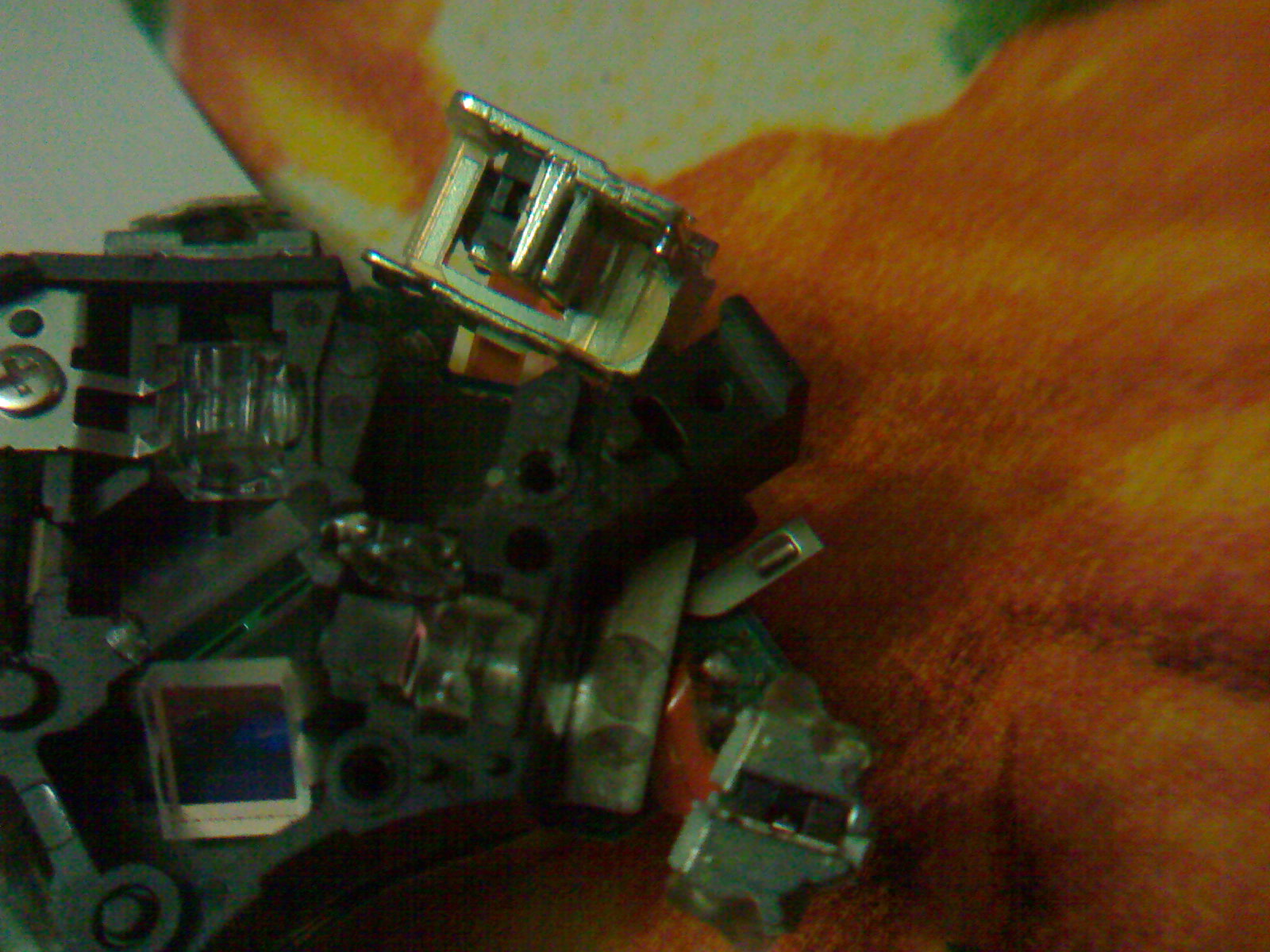

    Двухстволкой у нас называют брелок со светодиодным фонариком и лазерной указкой. С них часто выковыривают коллиматоры. Но я такие тонкие лучи не люблю. Они быстро расходятся и светят не далеко. А за длиннофокусные линзы - выковыряй две одинаковые с этих головок. Они находятся под выходной линзой, что на магнитной подвеске. Потом просто сложи их вместе плоскими сторонами и юзай как обычную линзу. Это если тебе дальнобойности хочется. Но для первого раза лучше двустволку поищи...
    Ковыряй ЛД. Первый всегда погибает. Потом с опытом научишся их аккуратно доставать. Я часто надпиливаю радиатор, а затем отвёткой его разгибаю.

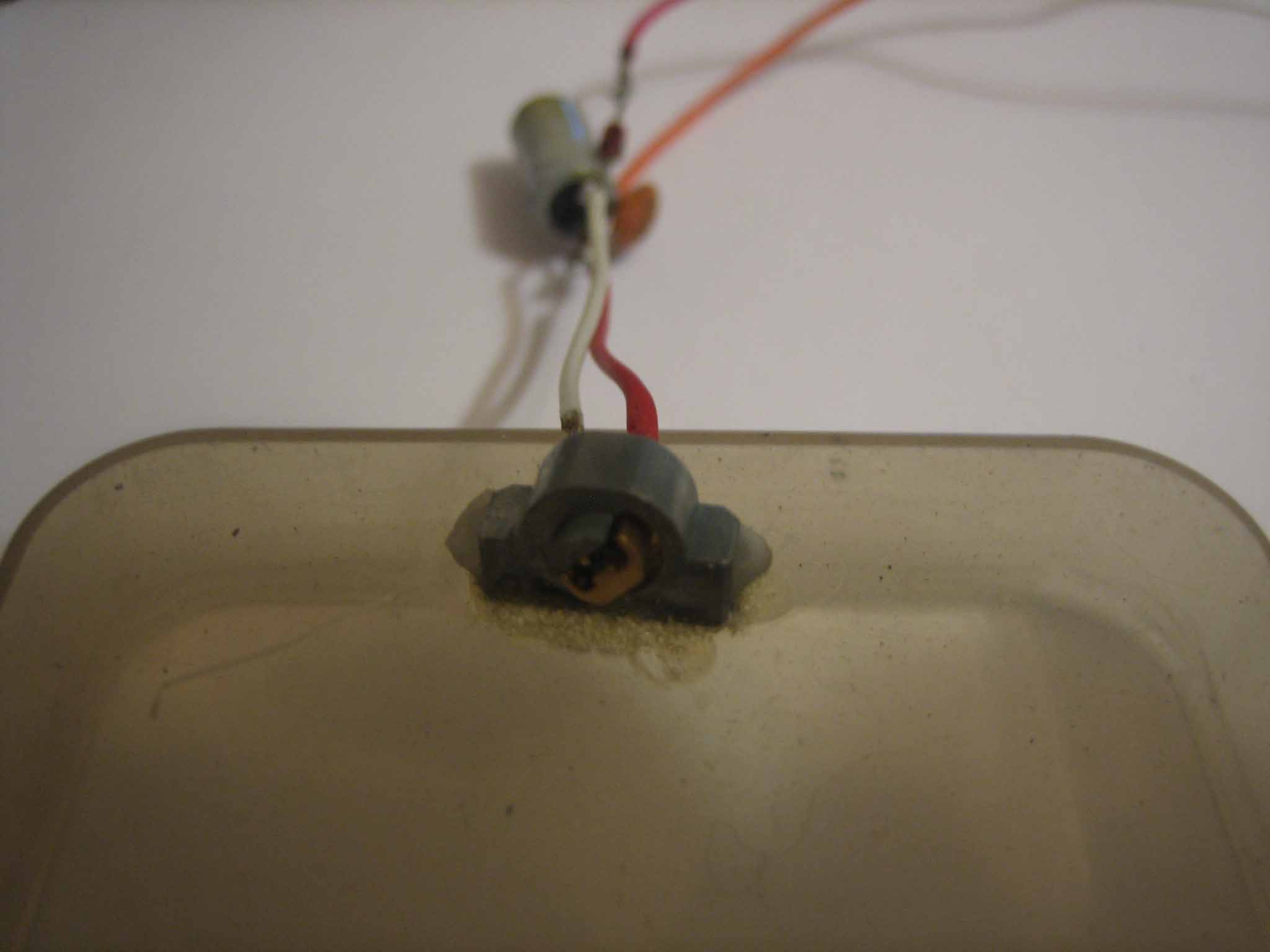

    Подскажите, пожалуйста. Купил новый пишущий DVD±R/RW & CDRW Pioneer DVR-112DBK <Black> , разобрал его, соблюдая все правила безопасности (обматал ноги проволокой, перед тем как его брать в руки снял статику...), припаял к драйверу (по первой схеме), вроде все работает, только лазер светит слабо (китайская указка раз в 10 ярче), секунд через 20 нагревается, из родного радиатора не вынимал. Что такое? померил тестером, потребляет 280 мвт.
  10. INFERION
    Светит слабо и нагревается - значит труп. Убил ты его скорее всего. А убил по незнанию, т.к. посадил бедолагу на самую примитвную схему. Какой номинал резистора, напряжение питания, как подключал ЛД? Интересует последовательность подключения и фотка напаяного тобою. И ещё. Может ты имел ввиду не 280 мВт, а 280мА?

    [​IMG] - схема
    светит слабовато, греется.
    терзают сомнения на счёт резистора, на нём 2 красных и 2 золотых полоски.
    взял последнюю линзу, точка видна на расстоянии сантиметров 5, очень тонка, луча не видать даже в темноте.

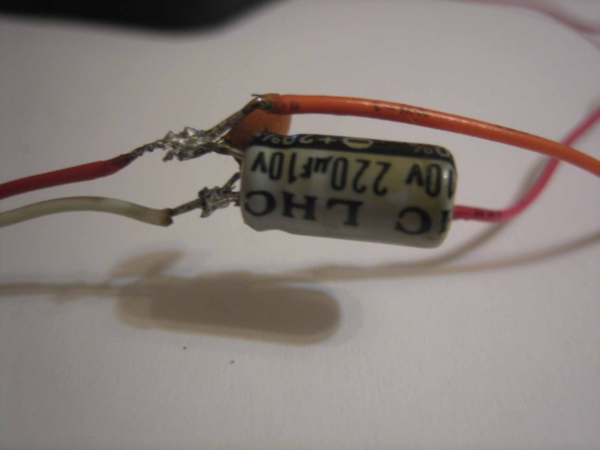

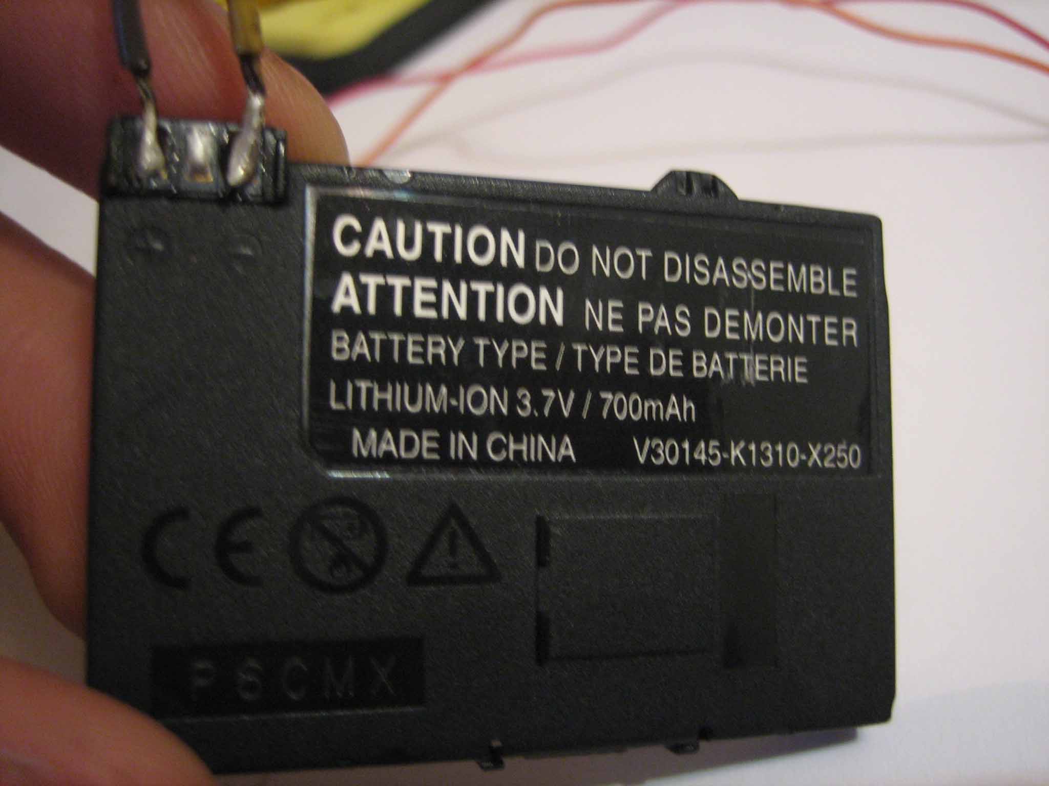

    Судя по тому что я разглядел - питаешь от Li-ion аккумулятора. Напряжение на нём высоковато для 2-х Ом, но не критично. А вот тот факт, что ЛД находится чёрти где от кондёров - настораживает. Тебе известно что кондёры нужно лепить как можно ближе к нему? И главное - если плохой контакт между ними и ЛД - он обречён на смерть. Как только нагрузка исчезает - кондёры заряжются до напряжения на аккумуляторе. И при последующем подключении их к ЛД - его прошибает мощный импульс. Короче говоря нельзя отключать/подключать ЛД при подключеной батарее...

  16. Beaten_Sect0r
    Beaten_Sect0r Новичок
    похоже спалил во второй раз уже...

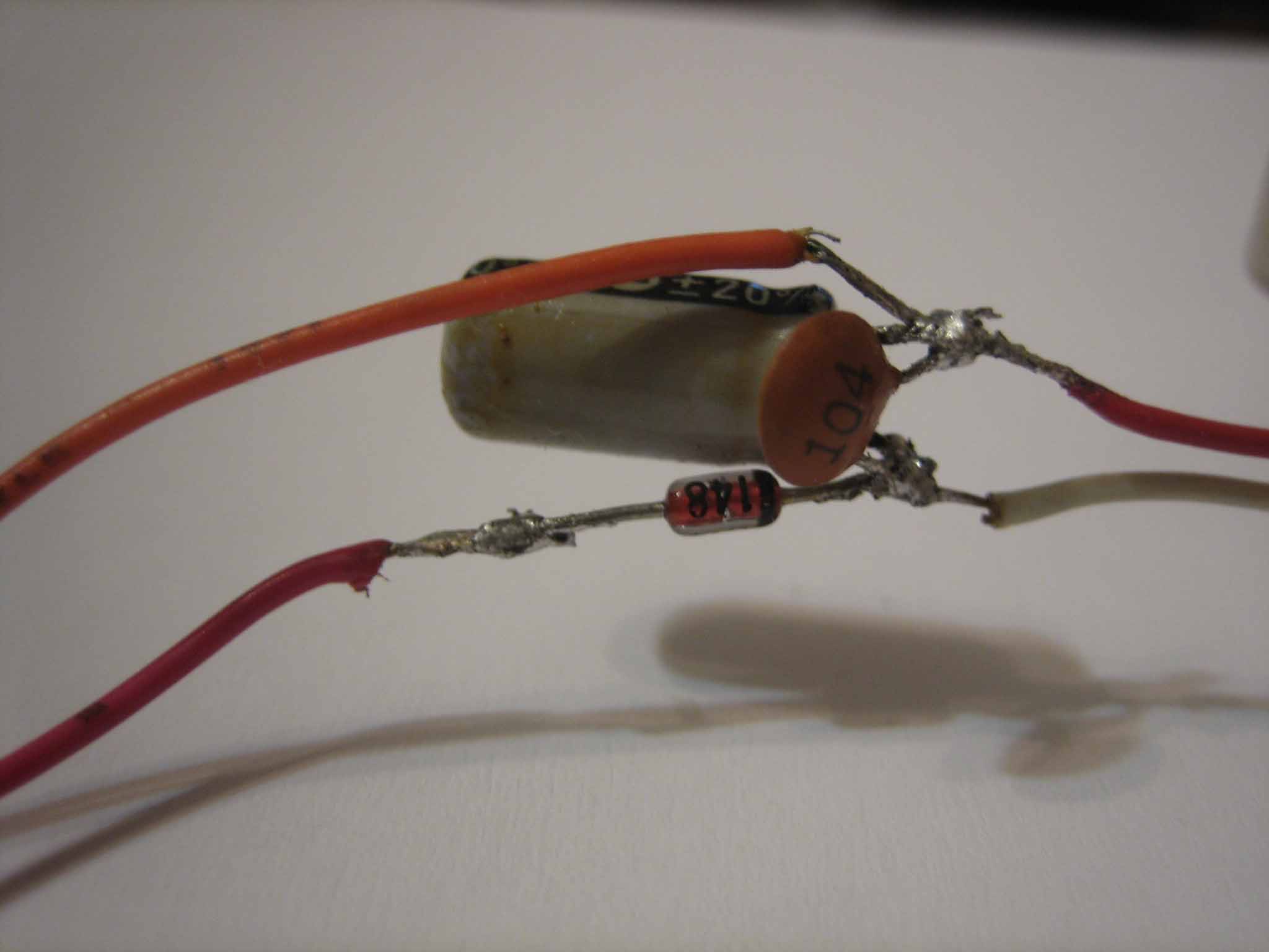

    Точно! 280мА. Про резисторы ничего не могу сказать, так как подбирал их опытным путем. Сначало я спаял последовательно цепь из 3-х резисторов, про номинал ничего не знал (только сегодня вычитал что его можно по черточкам выяснить), померял ток - 30мА свечения нет, отпаял один - 90мА свечения нет, отпаялвторой и вместо него впаял диод(как резистор, только ток пропускает в одном направлении и тоже имеет сопротивление) диод засветился, но слабо, отпаял последний резистор - эфект тотже, а ток 280мА.
