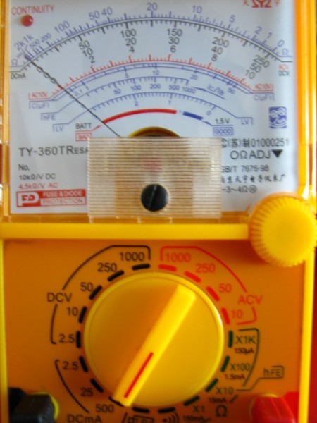

    Собрал драйвер по второй схеме,все работает вроде, но вопросы всеже возникли.
    1)после 5-ти сек. работы ,ток начинает прыгать в приделах 10мА так и должно быть?
    может этот эффект из-за переменника?
    2)есть два ЛД L96 55N9 и L96 5FZ1 подскажите какой макс.ток для этих ЛД.
    3)не совсем про лазеры но всеже. приобрел тестер по паспорту вроди позволяет
    мерять до 500мА но это все что было понятно из паспорта, так как текст на китайском.
    может кто с таким работал,помогите с мануалом,или хотяб скажите по какой шкале мерить мА.Просто другие больше 200мА на меряют,а этот единственный ,что нашел.
  3. Hobby
    Hobby Новичок
    1.208
    Санкт-Петербург
    Меряйте падение напряжения. Если они 650 нм, то падение напряжения не должно превышать 2,9-3В.
    Вообще-то, почти любой самый дешевый китайский цифровой позволяет измерять ток до 10А - у него есть специальный разъем и позиция переключателя. На вашем месте, я бы купил именно такой (цена вопроса рублей 200)... В случае с вашим мультивольтметром - необходимо смотреть верхнюю черную шкалу, которая обозначена DCma. При этом, цена деления будет 10х.

    Обычных тестеров у меня аж 4шт )
    накопилось за n-времени. Хотелось по точнее нежели цифровой 10а
    еще раз спасибо!

    Не думаю, что этот будет намного точнее... Если хотите получить точность, то меряйте напряжение и пересчитывайте ток по закону Ома. :)
