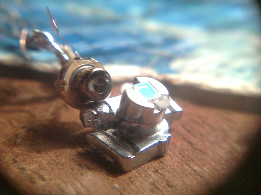

  4. vovane
    vovane Новичок
    9
    Нет,как выяснилось в результате эксперимента,повлекшего за собой смерть диода,у меня не такой же ЛД.У меня ко всем ножкам проводки микроскопические шли(именно шли,уже не идут :) ).Там такой непонятный квадратный выступ с зеркальцем наверху,и с еще одним выступом из угла,в нем был кусочек серебристого металла,от которого тоже шел проводочек к ноге.
    UPD:зеркальце было покрыто тонким слоем желтого металла с прорезью(если это не я ее сделал нечаянно),такого же металла из которого весь лд сделан.

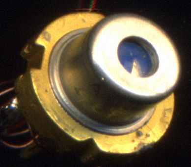

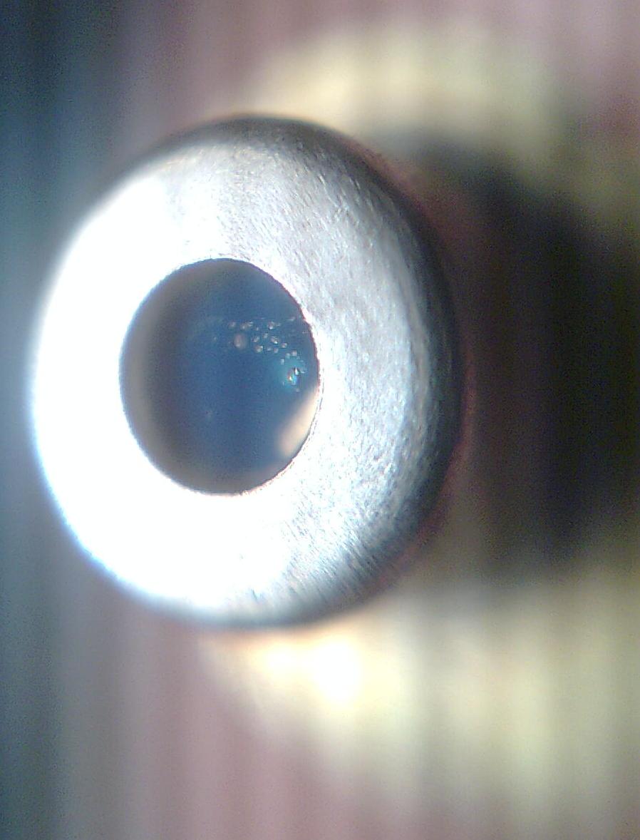

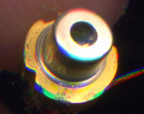

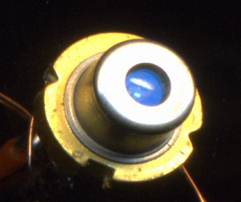

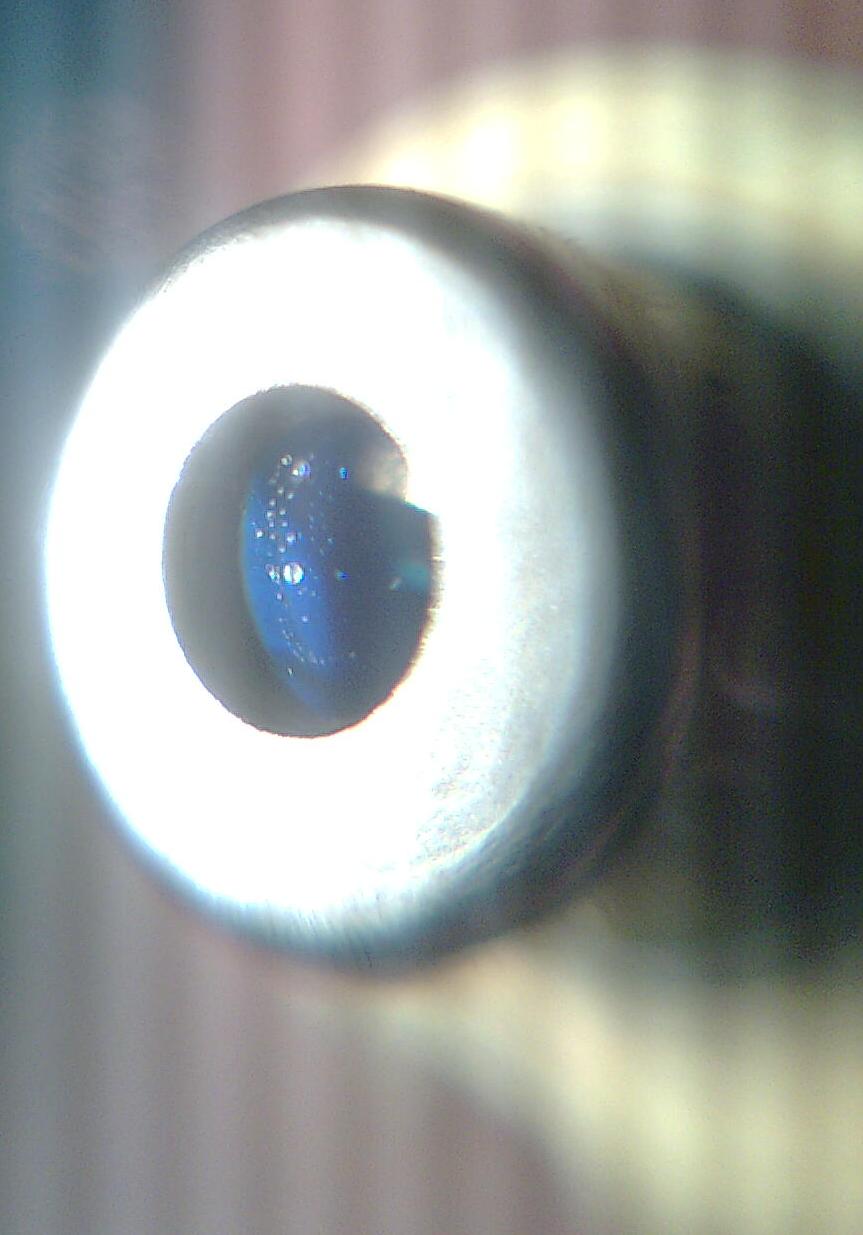

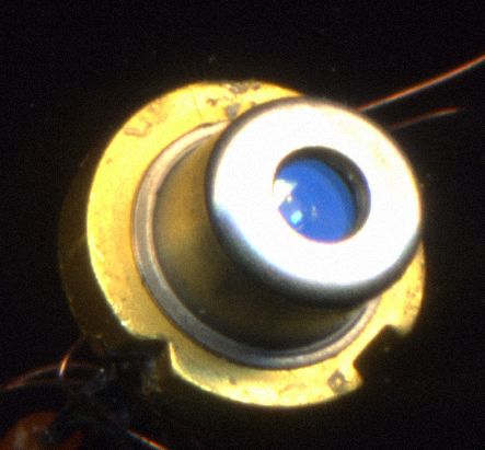

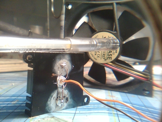

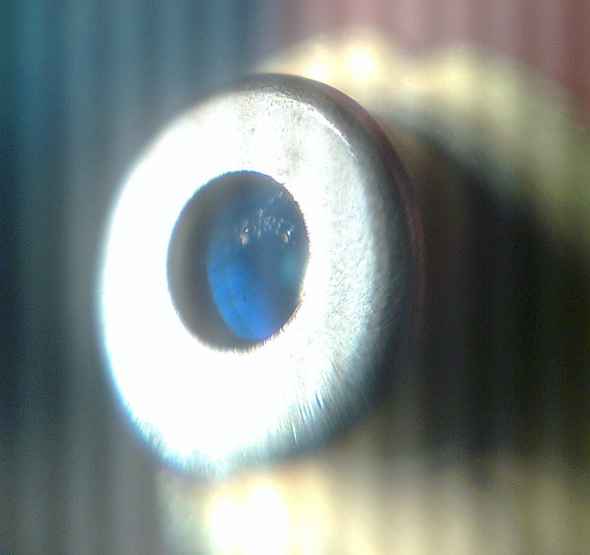

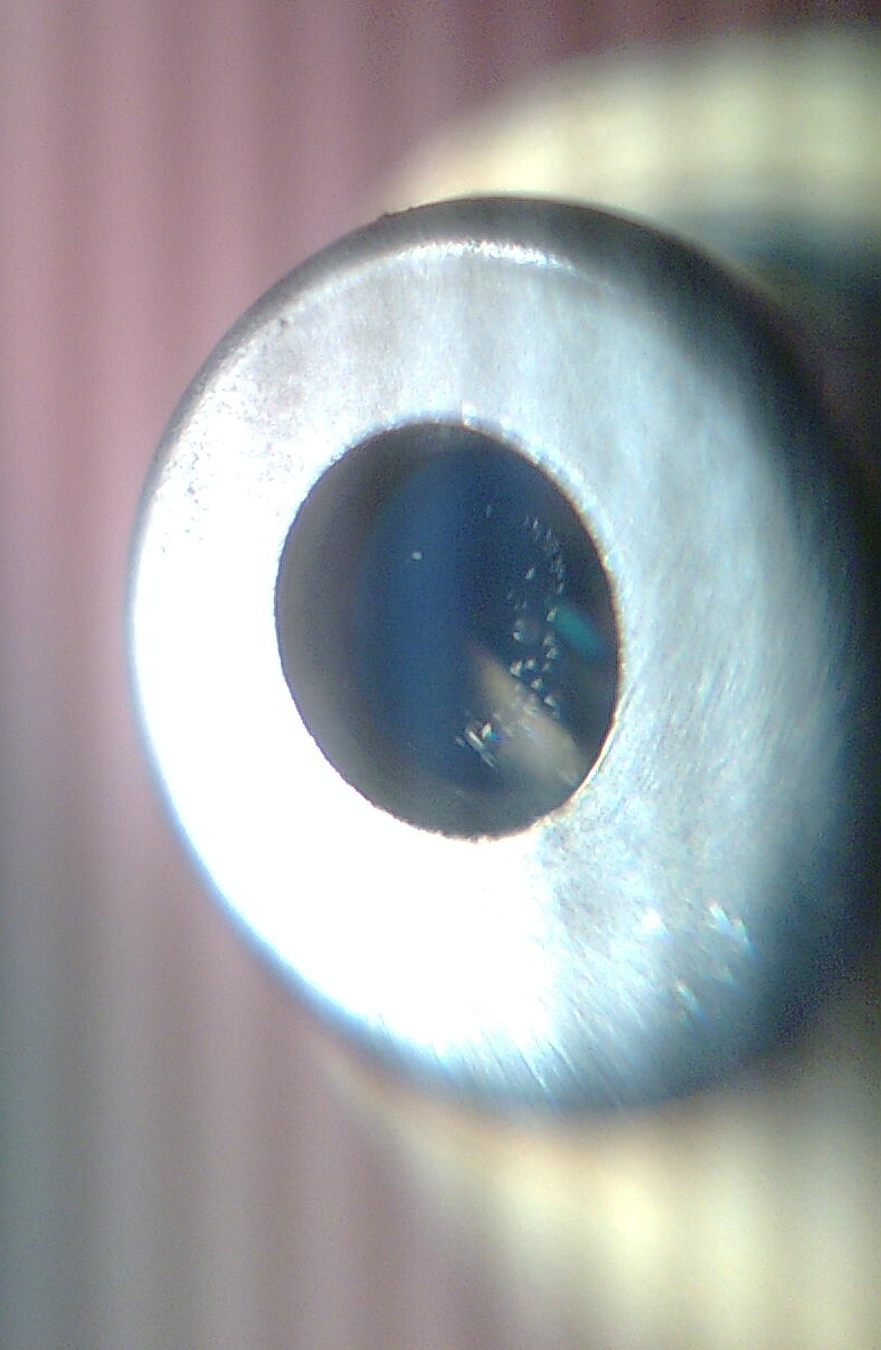

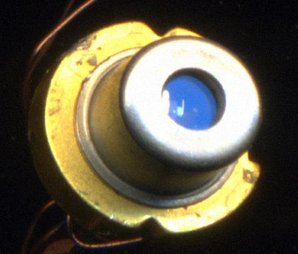

    Блин. погонял вчера ЛД на коллиматоре (Uпад=2,89-2,90). Опять 1 вопрос и 1 проблема:
    Вопрос: Как-же прицепить его на диод? я его зажимал его крокодилом (была угроза соскакивания-коллиматор то круглый)
    Проблема: после прогонов (небольших, диод без радиатора был. Как только греется чуть-чуть я сразу отключаю. Это секунд 10.) когда я снял коллиматор, и рассмотрел стекляшку диода-заметил что на ней какие-то повреждения. Поковырял тоооооненькой проволочкой (волосинка)-нифига. Что это за хрень?
    Во вложении: фотки и сканы диода.

  6. Sparker
    Sparker Пользователь
    806
    Мос. обл, г.Черноголовка
    Попробуйте намотать на кончик зубочистки немного ваты и почистить этой зубочисткой окошко ЛД. Можно даже голой зубочисткой(главное давить не сильно) - все нормально, окошко не проткнул, а если надо удалить единичную пылинку то голой зубочисткой это сделать даже легче.

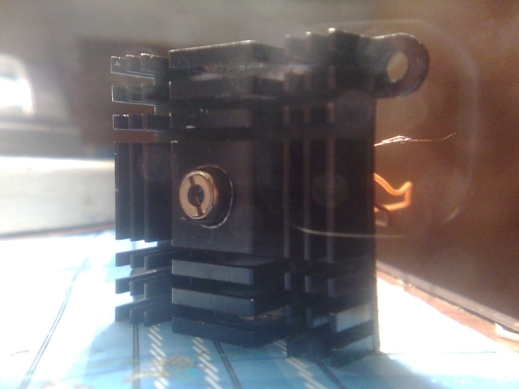

  13. }|{B@N
    }|{B@N Пользователь
    79
    А как вы закрепляли детали контакта на своих лазерах (коллиматор/радиатор)? На крокодиле стремно, на КПТ-8 вихляется. Так-же и с коллиматором: намотал изоленты на него (чтоб держался внатяг в отверстии ребра) и упер в диод. Сзади радиатора пришлось впаять 2 проволочки-чтоб диод не вывалился.
    Подскажите пожалуйста свои проверенные способы, а то мои сопли я нахожу неприемлимыми. Ну не в фонарик же в дальнейшем так пихать.
  14. Sparker
    806
    Вот мой способ.
    http://keep4u.ru/full/2009/09/09/45e127 ... 826687/jpg
    Я прикреплял коллиматор(он у меня из двустволки) к радиатору с помощью эпоксидки от Момента. Хотя та пластина из дюрали, что на фото, радиатором не особо то и служит, скорее нечто соединяющее коллиматор с остальными деталями в голове фонарика. ЛД так же прикреплял к коллиматору с помощью эпоксидки(звучит дико, но в высохшем состоянии она легко отламывается от ЛД, так что заменить ЛД можно без проблем. Так же можно места контакта ЛД с коллиматором смазать термопастой.

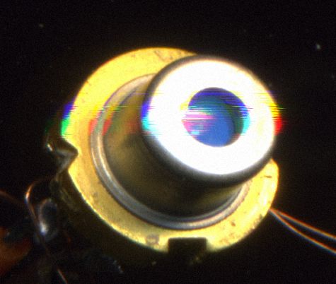

  18. }|{B@N
    }|{B@N Пользователь
    79
    Извиняюсь. Вот уж не знаю откуда я на ночь глядя взял эти цифры, но имелась в виду модель NEC ND-3540A.
    Более того: я его оставил, а разобрал резак Toshiba SD-R5372V. Вот ее я в табличке не видел.
    Диоды в TO-56.
    Офтоп: Вам не жалко было первого убитого диода? А то меня аж коробит после этого.....(причины даже не знаю:
    на драйвере работал 2 дня / антистатика была и проволока, и резистор, и 2 стабилитрона) Полный капец.
