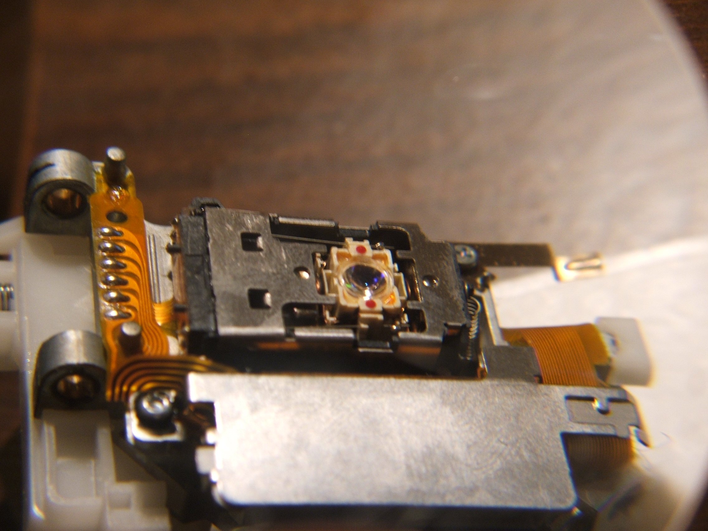

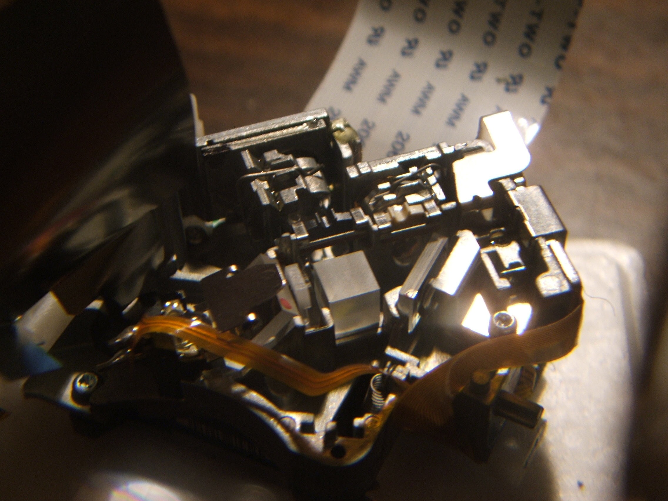

    вот достал неработующий DVD RW Plextor PX-740A
    годен ли он для зажигания спичек итд..
    разобрал его, немогу понять где диодЫ? помогиТЕ плс. вот фотки:
      493,5 КБ
      608
      487,8 КБ
      595
      480,9 КБ
      592
  6. Stibiu
    Stibiu Новичок
    Искать диоды нужно перпендикулярно граням кубика, который посередине. В твоём случае относительно первых двух фоток один диод находится посередине сверху, второй - чуть правее первого, рядом с зеркалом.
