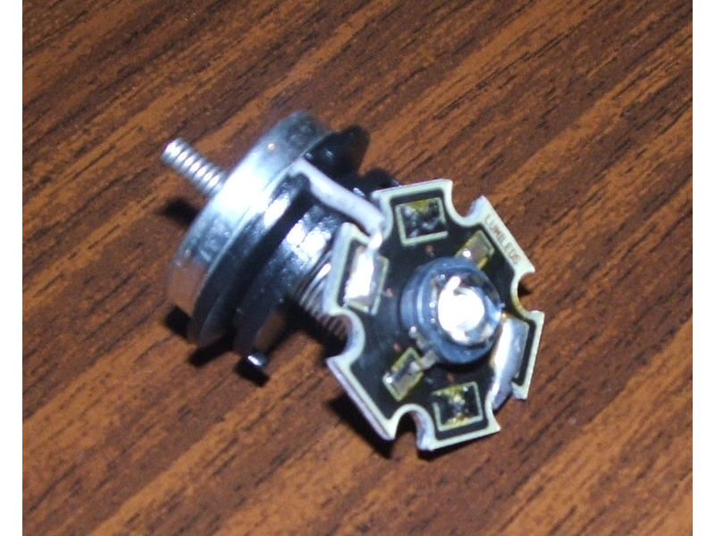

    oooop Новичок
    что это за фенька и можно ли ее как нить заюзать??
    было в фонарике за 1000р, кот я сломал( корпус)
    в низу платы написано LUMILEDS[attachment=0:2mhbkyc7]lumileds.jpg[/attachment:2mhbkyc7]

    LUMILEDS переводится, как светодиоды. А вам необходим Лазерный Диод.

    Мощный, видать, светик! Можно неплохой фонарик замутить!

    Истину пишут. Светодиод от Philips Lumileds, собственно Luxeon Star, а вот с мощностью эт вы сами разбирайтесь, мультиметр в руки. На сегодняшний день по светоотдаче лидируют Cree и Seoul, но годика 2-3 назад Luxeon'ы жгли по черному.)
    конкретнее задаем вопрос. если приклеен радиатор с диодом - вставляем отвертку между плоскостями, и освобождаем радиатор. Если требуется вытащить из радиатора - фотку радиатора в студию, для дальнейших пояснений.

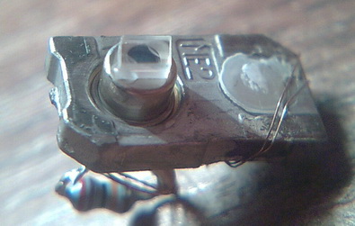

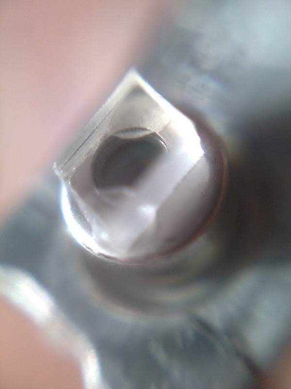

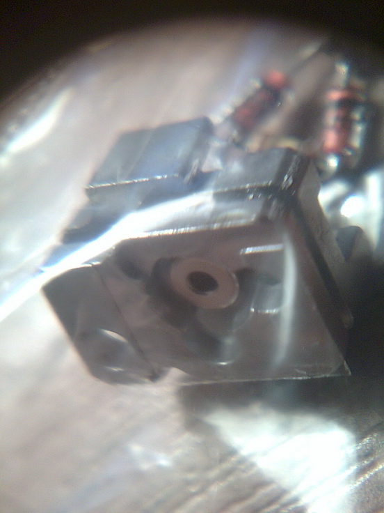

    Здраствуйте. Давно читаю ваш форум. Вот обзавёлся приводами:
    Teac DV-W516
    Toshiba SD-R5372V
    NEC 3540A
    Вчера был раскурочен Teac (Первый мой диод-масса впечатлений). Как оказалось: диод в корпусе TO56, о чём и говорит эта тема.
    Вопросы:
    1. Что за стекляшка на ИК, какую роль она играет, можно ли её убрать, и как (сковыряется легко?)
    2. В ранее указанной мной теме нет информации о токе, требуемом для питания данного DVD диода
    3. Расскажите, как (лучше) извлечь DVD диод из радиатора, а то все инструкции заточены под LG (разборку тож сам придумал-раскручивал всё что можно, и выпаивал диод когда он был ещё в необрезанном шлейфе). (самый нижний во вложении)
    4. Понадобятся радиодетали, т.к. в Брянске у нас ни##я оказывается таких микросхем нет, :mad: но это я уже спрошу в соответствующей теме.....
    4.1 Не выбрал ещё пока какой драйвер делать: на LM2621 или на zxsc400 (особенно если учесть что в схемотехнике не очень разбираюсь-детали знаю (принцип работы) а как в слаженно они в схеме работают-нет. Но всё-же "Простой драйвер" это для меня слишком просто, поэтому как прибудут детали в сложную минуту буду обращаться в нашему физику и рассчитывать на помощь "бывалых" форумчан. :idea: :arrow:

    Оба привода 16х - рекомендовал бы ток до 280мА. Эт имхо имхучее, конечно же. А вообще - следует добиться на диоде падения напряжения в 2.9-3.0В, и померить ток.
    Судя по всему - Фильтр/дифракционка, удалять можно, судя по фоткам сковырнется легко - держится на 2 сопельках.
    ИК извлекается просто - торцевыми кусачками прокусывается часть радиаторной пластины, немного не доходя до диода. потом края разводятся плоскогубцами. (тож имхо имхучее, но ни один диод так не пострадал, только радиаторы.) радиатор красного сначала расклинивается отверткой (если присмотреться он состоит из 2х пластин), потом - как и с ИК. =)
    Правильной дорогой идете, товарищ! =) первый драйвер тоже мной не уважаем.
    Думаю, приятнее питать драйвер понижающим преобразователем (плюсы таого драйвера: в качестве питания можно использовать Li-Ion, который достать в живом виде проще простого. Так же, - высокий кпд. Поместить оный драйвер можно и в 3-х батареечный "толстый" фонарик, и в тонкий, запитав от миниатюрных Li-Ion.)
    ZXSC400 довольно капризна, недаром ей посвящена ооооочень длинная ветка на форуме. (плюс - в повышающем включении 2 компаратора дают очень неплохую стабилизацию тока. Минус - Питание от 2х1.2В аккумов, громоздко. минус - в понижающем включении не используется второй компаратор, что просто обязано сказаться на стабилизации. Сам понижалку не собирал, ничего более определенного сказать не могу.)
    Собственно, из имеющихся на форуме схем импульсных драйверов LMка предпочтительнее. Есть так-же Low Dropout стабилизаторы, их в разделе "питание лазеров" вполне много ;)
