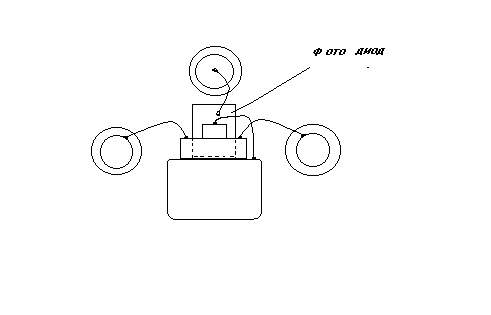

  7. ingulm
    ingulm Новичок
    35
    ПОМОГИТЕ С ЗАПИТКОЙ ЛД
    Добрый день
    попалась лазерная головка SF-HD65 от какогото DVD плеера ЛД в закрытом TO 56 корпусе
    ему нужно гдето 5 В и 20 мА мощность наверно не более 10 мВт 660 нм
    но у ЛД 4 ноги
    подскажите пожалуйста к каким его ногам подключать + а к каким - , ивообще какие из них к чему подводят ток
    если судить по рисунку ниже ?.
    и как его для на чала проверить чшоб не спалить
    может подключить к драйверу укази 1 мВт или можно на прямую
    к 3-ом таблеткам AG-13
    то что удалось рассмотреть в нутри корпус етого ЛД через одну из линз лазерно головки
    рис.
  8. ingulm
    ingulm Новичок
    35
    Re: ПОМОГИТЕ С ЗАПИТКОЙ ЛД
    рис

  9. Stibiu
    Stibiu Новичок
    157
    Как я полагаю, этот диод - гибридный, т.е. в нём стоят и красный и ИК кристаллы. Здесь, то что посередине снизу - минус, а те, что по бокам - плюсы для этих двух кристаллов, правда, какой из них какой трудно сказать.
