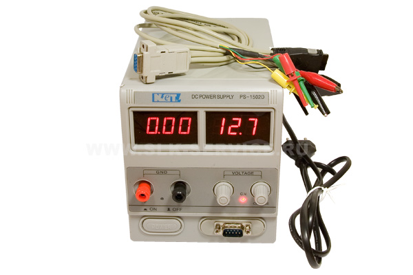

    блок питания такой-
    [attachment=0:30u72mqf]1502.jpg[/attachment:30u72mqf]
    Защита от перегрузки и переполюсовки.
    Дополнительные выходные разьёмы. Универсальные провода для подключения телефонов. Разъемы для подключения телефонов Motorola и Samsung. Полная эмуляция батарей Nokia (включая датчик температуры и типа батареи).
    ТЕХНИЧЕСКИЕ ХАРАКТЕРИСТИКИ:
    Цифровой индикатор выходного напряжения.
    Точность показаний индикатора: 0,1 В.
    Грубое регулирование напряжения: 0...15 В.
    Плавное регулирование напряжения: 0,5 В.
    Стабильность напряжения: 2 мВ.
    Цифровой индикатор тока нагрузки.
    Точность показаний индикатора: 0,01 А.
    Выходной ток: 0...2 A.
    Защита от перегрузки: ток более 2 A.
    из оптики какая то линза для пробы.

  6. zenone2
    zenone2 Новичок
    Мценск,орл область
    Приборчиком питаеш ещё тем :cool:
    А фокусировать над линзой которая самая мелкая на выходе ..которой луч фокусируется на диск..
    Лучше бы ещё приложил фотки всего девайса.. и так далее а то на словах не совсем ясна твоя проблема :?

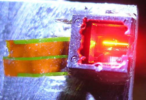

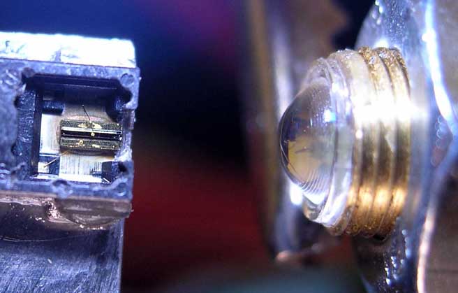

    Принесли мне дохлый пишущий дивидюк, с живыми лазерами, определялся как Optiarc AD-7203s. Решил поэкспериментировать с ним. Лазер там бескорпусной. Посадил его на термопасту на алюминиевую пластину и зафиксировал суперклеем. Подключил по простейшей схеме, питание 5 вольт, кондер на 3300 Mf и на 100 Pf, резистор 56 ом. При включении получился ток примерно 80 Ma. Сделал фокусировку из той линзы которая была последней на подвеске. Вот что получилось.
    На токе 80 миллиампер точка получилась очень яркая и практически не рассеивалась на большом расстоянии, но не прожигала и не дымила не черную бумагу не черный пакет не на каком расстоянии. Подпаял паралельно еще один резюк на 56 ом, ток поднялся до 140 миллиампер, визуально не заметил большой разницы в яркости, пакет и бумага по прежнему не поддавались. Наконец подпаял еще резюк на 36 ом увеличив ток до 200 миллиампер. Лазер проработал на этом токе примерно минуту, как обычно никакого вреда не принес испытательным материалам, после чего благополучно перестал излучать лазер и превратился в обычный диод.
    Теперь вопрос знающим людям, что я делал не так?
    Взял второй лазер, тот что не такой яркий, наверно который для cd, подключил на 150 миллиампер, и о чудо, реакция пошла. Пакеты режет. Повысил ток до 250 миллиампер, режет пакеты с метра легко, дальше не пробовал. 250 для лазера не много, может понизить ток? Хочу его на чпу прикрутить.

  10. INFERION
    1.870
    Украина, г. Полтава
    Напряжение меряй. Если на ИК ЛД зашкаливает за 2,2V - много ты ему дал. Для красных это напряжение 2,95V...
    Я бы на ИК ЛД, с приводов NEC, попобоялся давать больше 180мА. Больше они не тянут. Хотя с 72XX серией дела не имел...

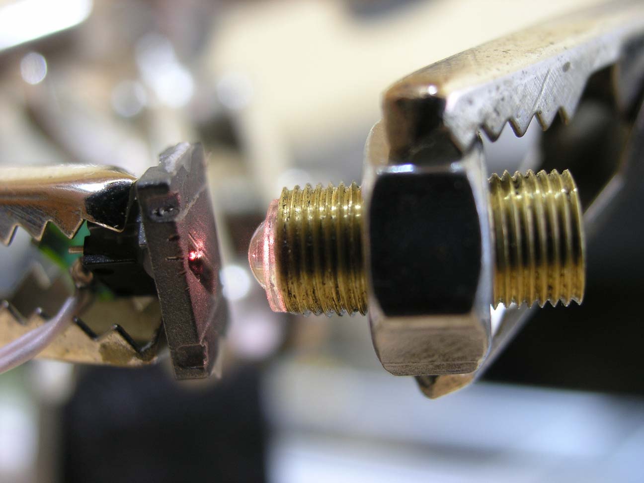

  11. koks58
    koks58 Новичок
    Откатился на 150 миллиампер, так как большой разницы в мощности не вижу. Подключил вольтметр параллельно лазеру, получилось 2,21. Можно так оставлять для нормальной работы?

  12. alexx_sk
    alexx_sk Пользователь
    68
    Линзу вроде перевернуть не мешало бы

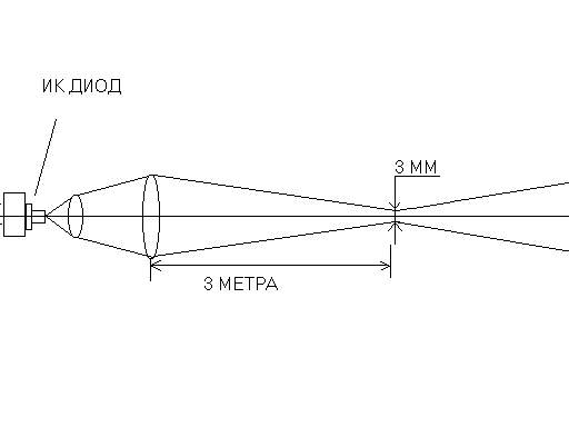

  13. ingulm
    ingulm Новичок
    35
    Привет всем
    в DPSS зелених лазерных указках 200-300 мВт используются ИК лазерные диоды накачки мощностью примерно 1 Вт (размер излучающей площадки наверное около 100x1 мКм )
    пожалуйста скажите,можно ли убрав кристаллы и ИК фильтр сфокусировать ИК излучение такого лазерного диода используя
    линзы самой лазерной указки чтобы получить на расстояни не ближе 3 мера световое пято
    диаметром не более 2 мм
    если етоневозможно то посоветуйте пож. другие способы желательно схемы
    на приме р в KLM-H808-4000-X размеры полоска ЛД не мень ше 100 мкм но луч имеет хорошие характеристики
    и еще такой вопрос
    как можно просчитать зависимость параметров луча (такие как- расходимость,ширина,минимальный размер сфокусированного пятна)разных инфракрасных лазерных диодов 808 нм, имеющих одинаковую расходимостью излучения (самих диодов),от размеров их излучающей площядки(тела свечения) , при фокусировке
    одной и той же системой линз .
    Заранее спасибо за ответ

  15. ingulm
    ingulm Новичок
    35
    дайте пожалуйста ответ очень интересует
    возможно ли сфокусировать ИК излучение такого лазерного диода используя
    если ето невозможно оптикой указки то посоветуйте другие способы желательно схему пожалуйста
    тонкий луч не нужен ,
    задача сфокусировать луч в точку на предмет на заданном расстоянии
    как на рисунке
    и как можно просчитать зависимость параметров луча (такие как- расходимость,ширина,минимальный размер сфокусированного пятна)разных инфракрасных лазерных диодов 808 нм, имеющих одинаковую расходимостью излучения (самих диодов),от размеров их излучающей площядки(тела свечения) , при фокусировке
      11,7 КБ
      1.077
  16. Stibiu
    Stibiu Новичок
    157
    Точно сказать вряд ли получится, так как все указки разные и положение склейки и линз у них тоже разное. Если ты уберёшь склейку, то увеличится расходимость луча, так как склейка в некоторой степени ещё и коллимирует его, и есть вероятность, что часть излучения пройдёт мимо линз. Кроме того ИК излучение хуже преломляется, чем зелёное, что тоже негативно скажется на сведении. В общем, многое зависит от возможной дальности перемещения выходной линзы.
  17. INFERION
    1.870
    Украина, г. Полтава
    Если кратко, то как правило во сколько раз дальше фокус за линзой, от фокуса перед ней - во столько же раз и крупнее проэцируемый оъект получается. И наоборот. В нашем случае объект - излучающий участок ЛД. Допустим у нас между линзой и ЛД растояние 10мм. Участок размерами 100*1мкм. А за линзой луч фокусируется на растоянии 100мм. Выходит что в его фокусе участок будет уже размерами 1000*10мкм, т.е в 10 раз больше. Именно поэтому более длиннофокусные линзы дальнобойнее. А диаметр тут приходится увеличивать только чтоб весь свет захватить с ЛД. Но тут ещё и дифракция свой вклад делает. И различные оптические искажения. Так что реально всё немного хуже...
    Если линзы две, то тут уже по-сложнее. Берёшь диаметр луча, и зная угол расхождения ЛД вычисляешь эквиваленое растояние до выходной линзы, представив что она одна и более мощная (которой достаточно чтоб весь свет захватить). Незнаю сработает ли это, но противоречий я не вижу... Первая линза уменьшает угол расхождения, позволяя отодвинуть ЛД дальше от второй линзы, но она же и увеличивает излучающий участок. Так что это дело компенсируется и мы просто получаем более громоздкий коллиматор с двумя, но менее мощными линзами...
