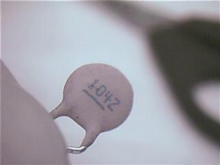

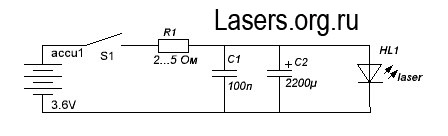

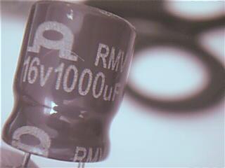

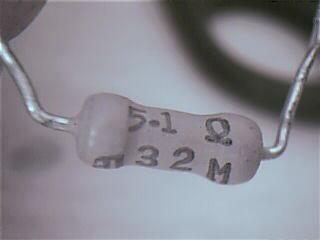

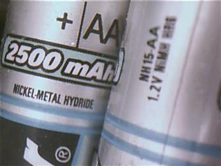

  8. jonny
    jonny Новичок
    Помогите с драивером
    Вообшем хочу сделать драивер и самые похожие компоненте каторые я нашол ето те што на фото скажите подоидут они мне или надо будет искать дальше. Если подходят то какая будет выходная мошьность(+-)?

    Re: Помогите с драивером
    на скока у тя резистор ? чето я непонял? и диод из какова привида тоесть ево скорость? :D
  13. Kiccer
    Kiccer Пользователь
    570
    Старый Оскол
    не ватт а вольт :!: :!: :!: :!: :!:
