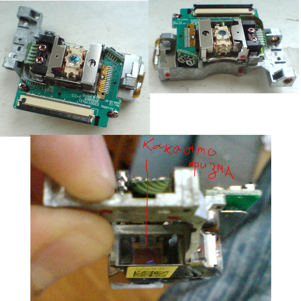

    Где тут лазерный диод а где ик диод? Помогите пожалуйста новичку.

  3. xxx1249
    xxx1249 Новичок
    Нигде)) это просто линза)) Переворачивай на другую сторону и снимай корпус токо окуратно, там под ним и найдеш диоды)) вот видиш где этикетка желтая))
  4. luxor
    А статьи Артёма для кого :mad: там же ясно всё расписанно

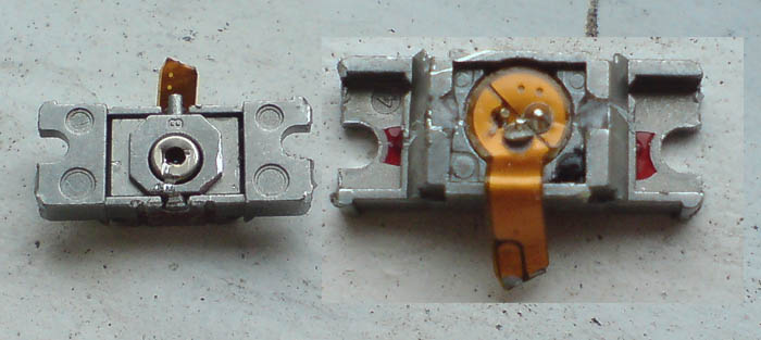

    ну я понимаю что это линзы, я просто думал типо что под этой линзой такойто диод, а рядом с призмой такойто. Но оказалось не так, когда я снял корпус нашёл 2 диода. А вот какой из них какой я хз
    [attachment=0:2zhialpu]-1.jpg[/attachment:2zhialpu]
    Извиняюсь конечно за мою зелёность. Но у меня внутренность не так как у него на фото выглядит. так что я не могу понять какой диод какой....

  6. Stibiu
    Stibiu Новичок
    Ну ты диоды то сначала вытащи из каретки, а то там не разобрать ничего...
  7. INFERION
    Красный всегда светит сквозь кубик на зеркало, а ИК отражается кубиком на 90 градусов. Т.е. красный всегда стоит прямо, а ИК сбоку. Ещё на ИК есть линза.
    В твоём случае красный - первый...
