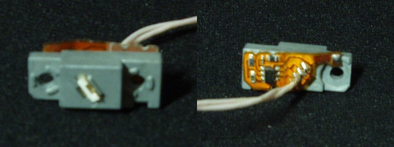

    для ик диода само норм будет 200 мА,а красный там слабый,для чтения,у меня были такие коретки,ик там злые...

    Не могли бы вы сказать, что это за каретка?
  3. maks
    maks Пользователь
    а вот этого я не знаю.... кажется это что то вроде из старых асусов или литеон ,может и ошибаюсь...

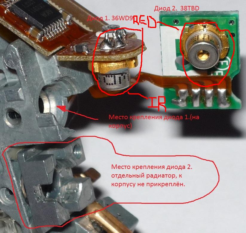

    Fai Пользователь
    Сегодня нашел у себя такую же каретку, ЛД оба рабочие. Замерял ток и напряжение на красном ЛД, отчетливо "зажигание" на 35-37 ма, при этом на диоде падает ок. 2.3в. Какой максимальный ему ток тогда можно подавать без ущерба для времени жизни? (знаю, что "жечь" им неполучится, мне особо и ненадо). на IR пробовал подавать 100ма, падает ок. 1.9в, красное излучение видно, а в сотовом камеру инфракрасным неплохо засвечивает))
    только момент зажигания через камеру определяется плохо...
    Так же более общий вопрос: на какой примерно ток рассчитаны IR ЛД читающих приводов?
    Upd:
    нашел еще вот такой ЛД:
    красный, зажигается где-то на 27-30ма при падении напряжения ок. 2.25-2.3в. при 50ма начинает медленно греться, больше давать не стал. 4-я нога, как я понимаю, с термодатчика?
