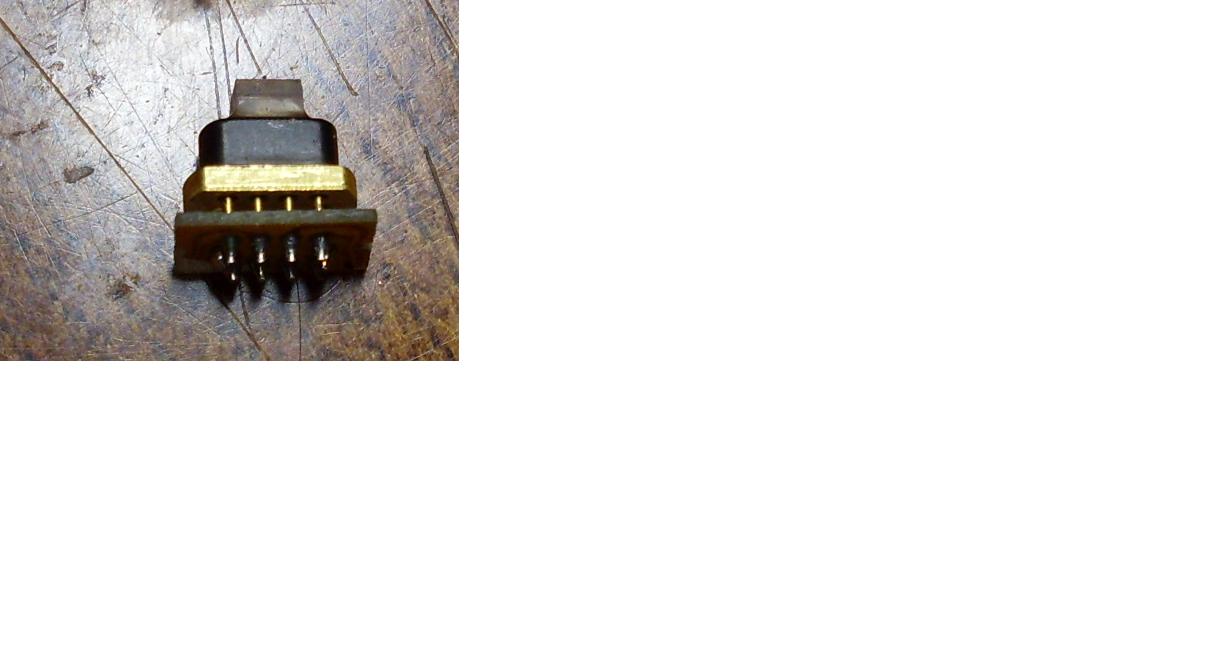

ЛД это. А остальное что в нём есть не интересно PS. Фокусировать такой ЛД тяжело. У выходной линзы привода слишком короткое фокусное расстояние, не подходит.
ВЫходная линза слишком мала (3мм) и фокусное у неё- хрен сфокусируешь, а вот промежуточная сомое то (6мм) и фокусное порядка 25мм, хорошо настраивается. ЗЫ А диод этот светит лучше всех (Benq16x, Nec 5170 7170, Toshiba SH-WW162).
А ты не замечал что половина излучения мимо неё идёт? Приводная выходная, пока самое зло из массово доступных (злее только модули).
