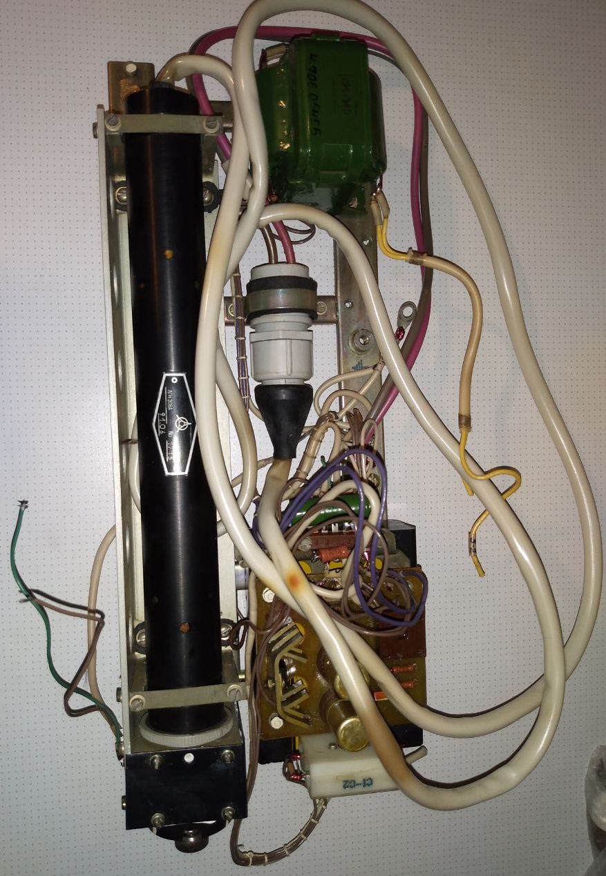

Помогите запустить лазер неизвестной марки, у которого сгорел высоковольтный блок питания.

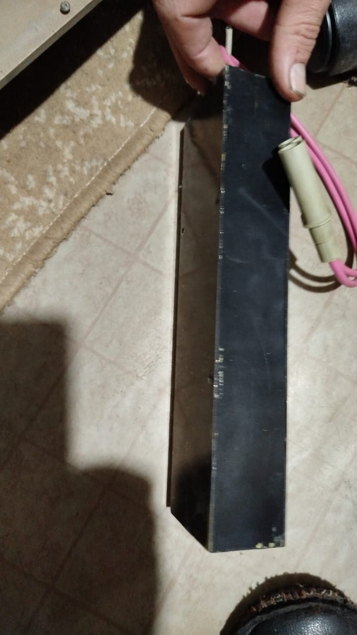

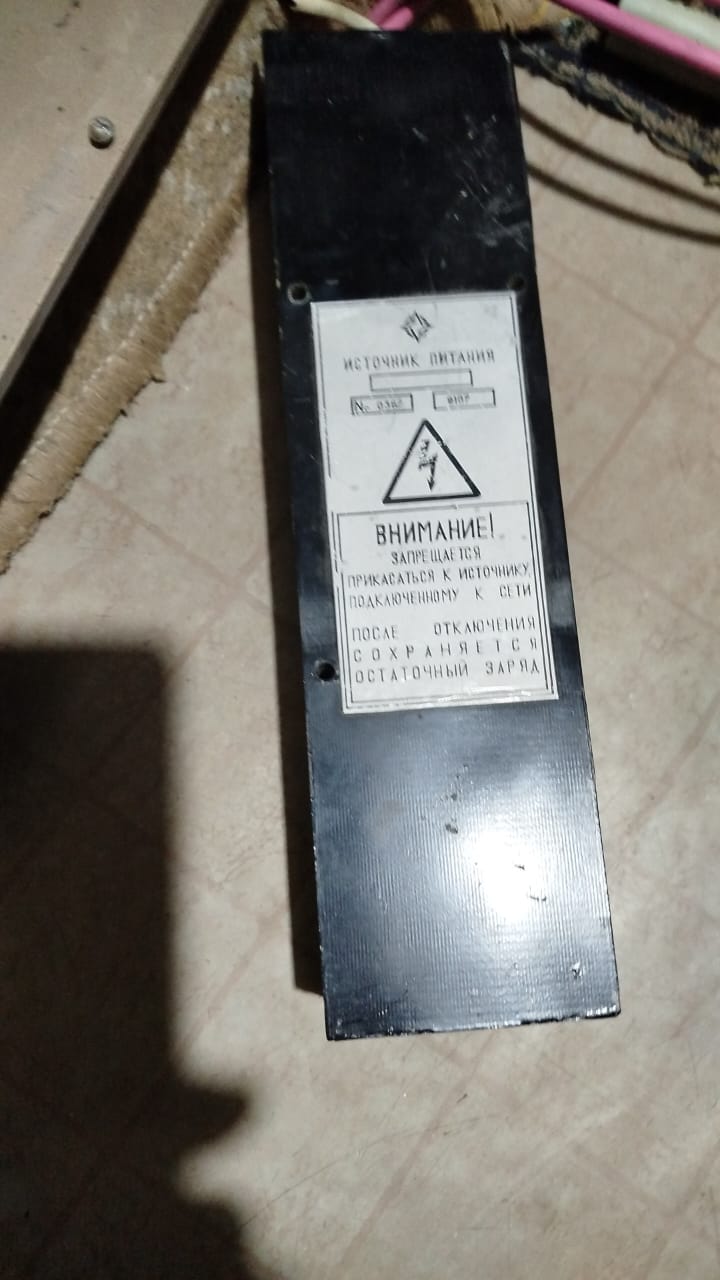

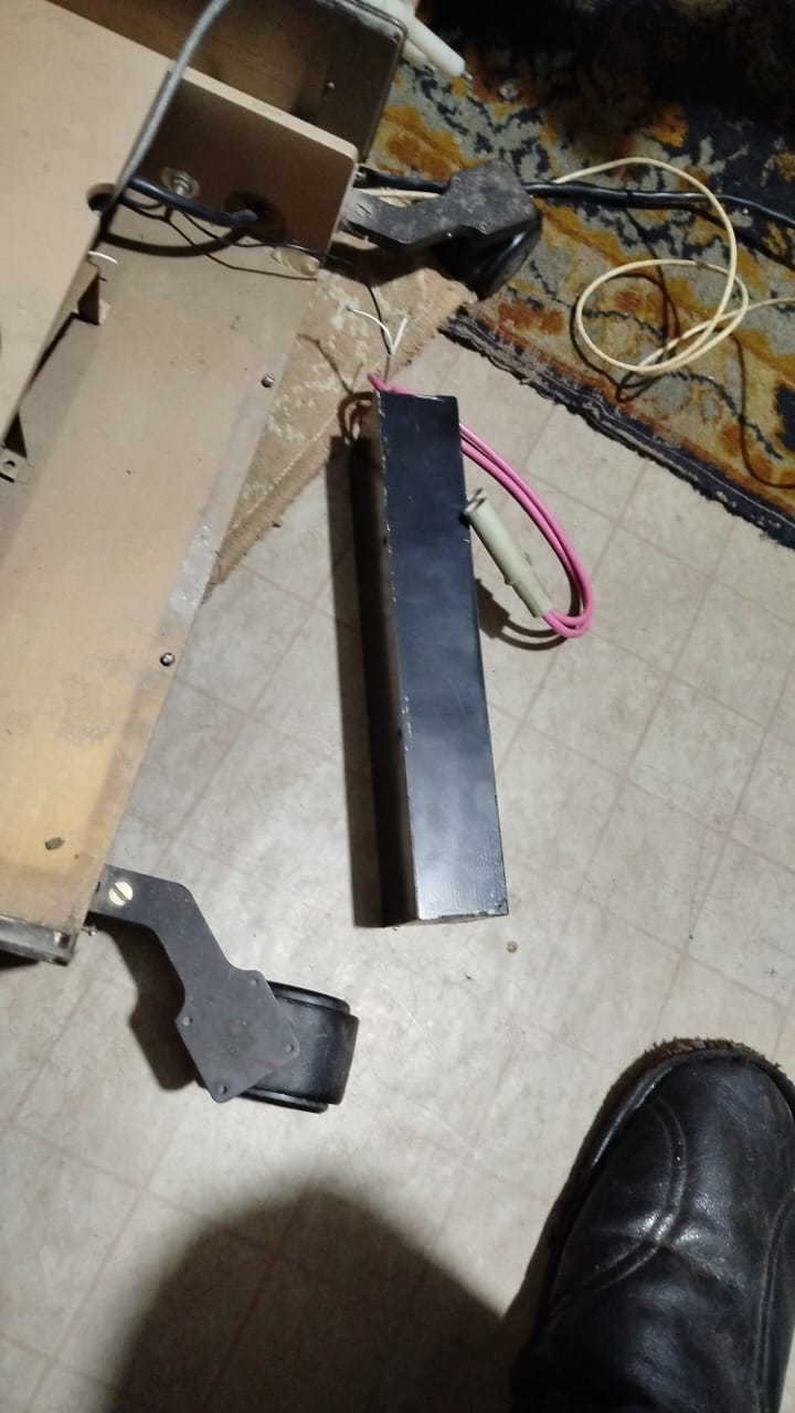

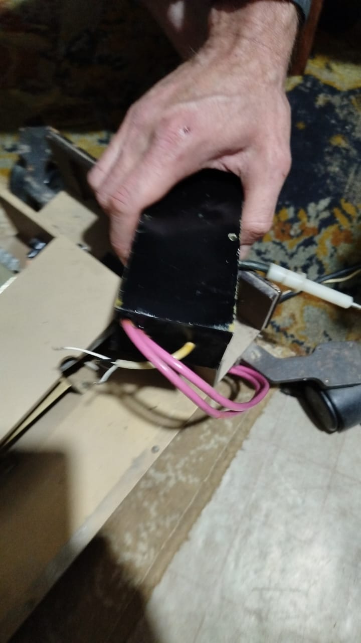

    Спасибо за ценное наблюдение, что эти резисторы часто летят. В результате вчера засомневался, что дело в сгоревшей обмотке высоковольтника. Правда, ограничивающего резистора не вижу при трубке (исследовал идущие провода от высоковольтника до трубки и по пути нигде резистора не увидел). В результате, у меня сложилось впечатление, что этот резистор влит в высоковольтник. Да и высокочастотный писк (когда прошивало) шёл совершенно отчётливо из низа установки (т.е. из прямоугольного корпуса на фото, где высоковольтник стоит). Мне опять приходит мысль - как-то нагреть высоковольтник до градусов 150-200 до температуры плавления (размягчения) эпоксидки и попробовать выковорить её вокруг резистора и проверить его.
  4. AlexDark
    AlexDark Пользователь

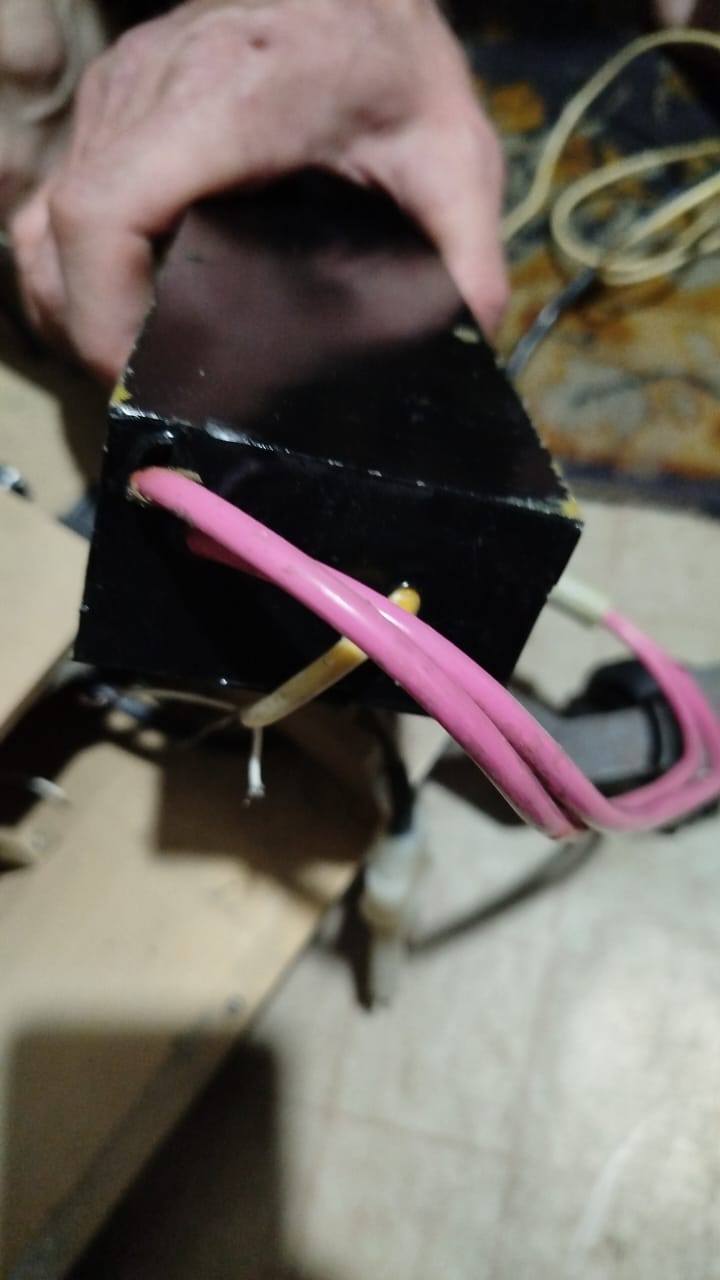

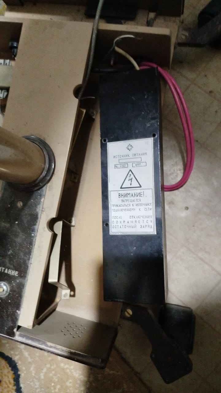

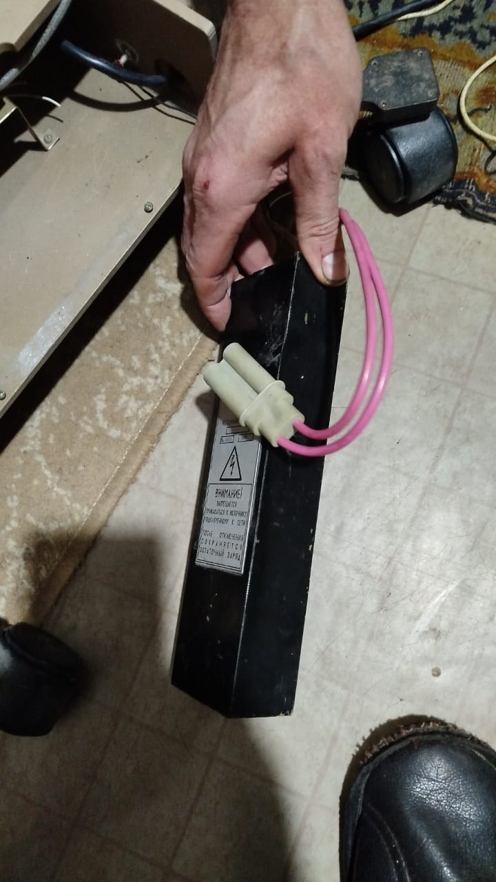

    Так если там именно ВЧ писк - то возможно там стоит преобразователь, а не транс 50 гц. Если вы не путаете писк ВЧ автогенератора с шипением дуги. Можете сфоткать БП подробнее?
  5. Alexey1
    Alexey1 Новичок
    Спасибо за внимание к мельчайшим нюансам.
    Поначалу, писка, не было. Т.е. какое-то время аппарат работал без высокочастотного писка (может, несколько лет). Потом писк появился, но аппарат так всё равно работал (может, несколько лет). А потом, наконец, - перестал и работать.
    В конце советского времени высокочастотных преобразователей, массово, вроде, ещё не было. Да и они, вроде, лёгенькие должны быть по сравнению с этим "кирпичом" (весит, кажись, больше, чем половина силикатного кирпича). Хотя, да: писк был похож на писк высокочастотного транса.
    Сейчас при себе - нет. Сфотаю подробнее этот "кирпич", когда туда попаду (может, на днях).
    Но вид у него со всех сторон - одинаков - чёрный, кроме верха, где была этикетка с искрой (потому с её ракурса и сфотал высланное).
