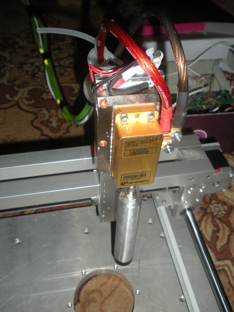

  3. salex8
    salex8 Новичок
    а что там за труба ? коллиматор ? как устроен ?
  4. musienko
    musienko Пользователь
    Труба? Там пока только одна линза. В дальнейшем планирую купить хороший коллиматор.

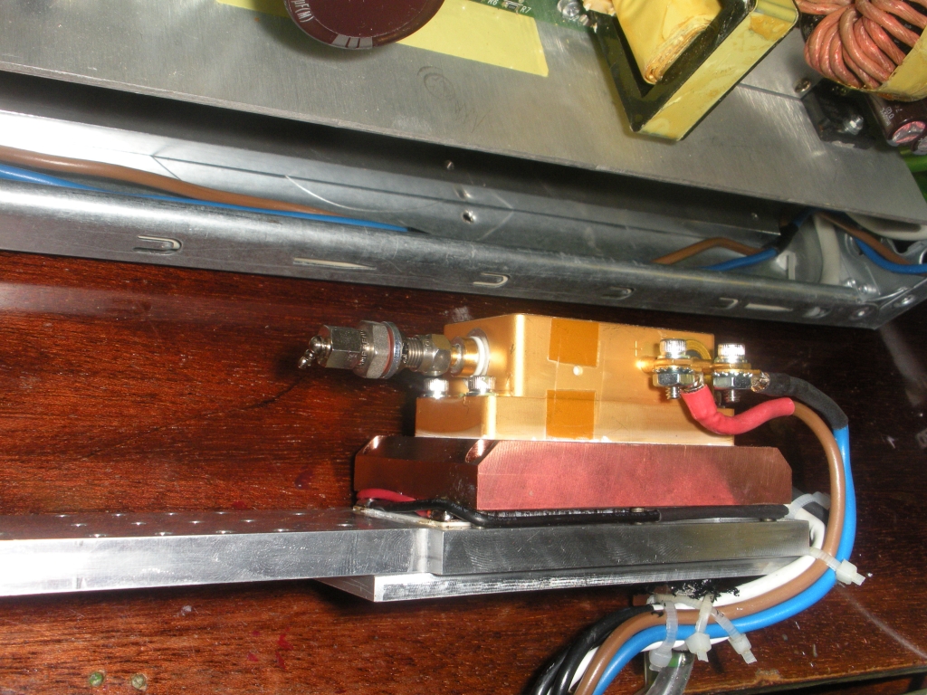

  6. musienko
    Сегодня собрал в единое целое. Была одна протечка, вылечилось герметиком. До завтра подсохнет и попробую врубить на полную мощность. На станке испытание будет в начале декабря.
      675,3 КБ
      1.125
  7. musienko
    Потерпел неудачу, оказывается на диод нужно ставить еще толще провода, греются. Буду искать минимум 8AWG
  8. musienko
    Заменил провода на 8 AWG теперь нет никаких проблем. Осталось разобраться с компом и приступать к работе.

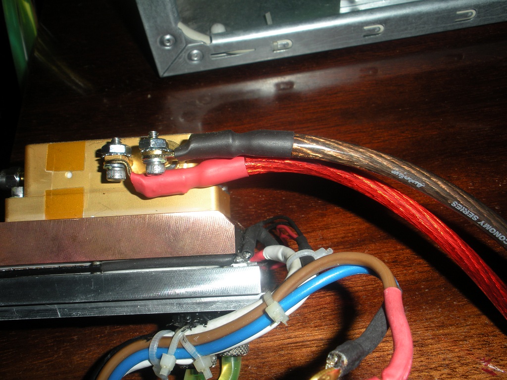

  9. musienko
    Сегодня был небольшой тест. Но провод придется ставить еще большего сечения, греется.

  10. ОхотниК
    ОхотниК Пользователь
    Посмотри на срез жилы провода, если есть белесоватость, то поздравляю, это алюминиевый медненый сплав, сейчас дешевые силовые аудиокабели все такие. Потому они и греются так как у них сопротивление выше чем у чисто медного провода. Чисто медные очень сильно по цене отличаются.
  11. musienko
    Да действительно алюминий, провел ножом все и открылось... эх сразу не заметил.
