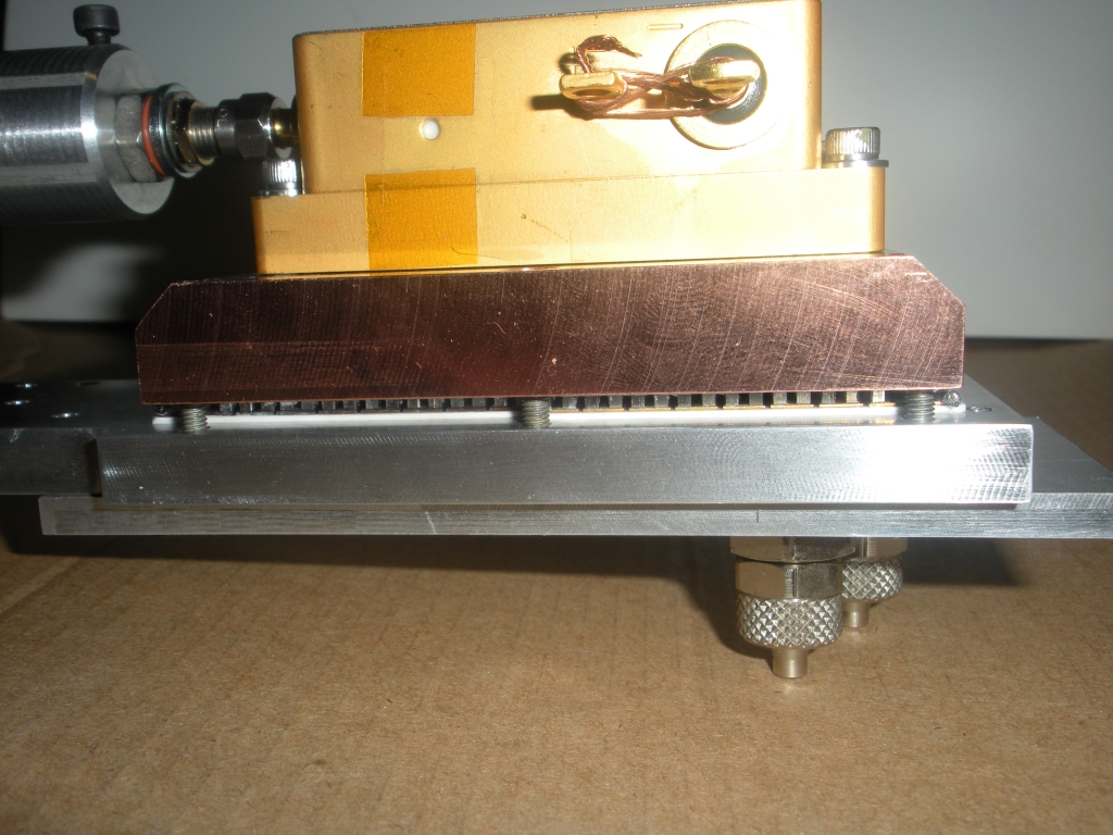

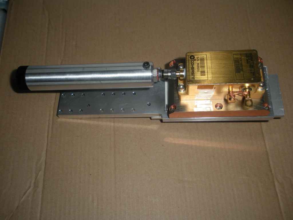

  20. musienko
    musienko Пользователь
    Сегодня изготовил наконец то крепление диода на портал.
    Вот такая "пушка" из этого получилась.
    Осталось прикупить новую мать на комп, и думаю к новому году будет хороший результат.
