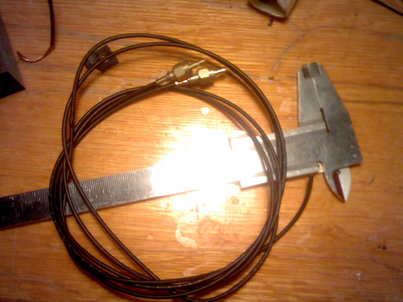

  7. nERV
    Имеются ввиду вот такие разъемчики?
  8. musienko
    musienko Пользователь
    Вроде бы оно.)

  11. nERV
    Поделиться могу, у меня два куска по полметра, правда второй конец не заделан. Но где-то валялись еще и разъемчики. Вообще это волокно от промышленной шины SERCOS
    как? там оплетка в несколько слоев. В т.ч прозрачная.
  12. ОхотниК
    ОхотниК Пользователь
    с торца не видно в разъеме?
  13. ОхотниК

    Спасибо я уже нашел в Киеве. Если я не ошибаюсь то волокно должно быть под длину волны лазера или нет?

    Я нашел от 10 usd. Правда есть два волокна со станка думаю они как раз подойдут, но использовались для передачи инф. попробуем)

    От какого станка? Если с Bystronic (да даж от любого станка где волокно для связи) то они там для связи ЧПУ со станком применялись и диаметры не те, они сгорят сразу да еще диод можешь попортить, выход пожечь.
  20. musienko
    На станке DMU (обраб. центр) для связи компа и привода двигателя, сегодня посмотрю. Если память не изменяет то там разъем SMA906 а не 905
