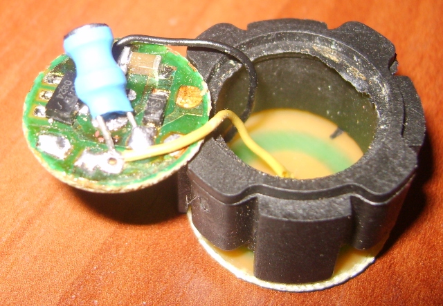

    Та ну его.Ик хоть не жалко,а я 20х диод всетаки спалил на этом драйвере.

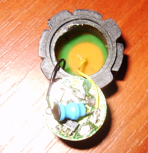

    Есть у меня такой фонарик на 1Ватт (китайский), покупал именно чтобы разобрать, ради корпуса. Стоит там платка похожая, при подключении к аккумулятору потребление составляет I=0.12А. С такого преобразователя не запитать нечего мощного, разве что указку сделать красную с читающего ДВД.
    Вторая жертва это 3 Ваттный фонарик и тоже от одной батарейки (аккумулятора по возможности). Вот у него потребление уже I=0.31А !!! Видел ещё на 5 ватт такие фонарики, но в наличие их не было :( Думаю с 5 ваттного можно что-то сворганить приличное хоть и с малым КПД. На ЛД 3.2 вольта, так что тут ещё бы желательно пригасить его до 3В!

    Вашу-ж копоть... И сколько раз твердили миру... Ребят, фонарики кЕтайские. "Police x W" - это название модели (вместо х - числительное), не ведитесь на кЕтайские Ватты. Преобраз в оных девайсах простейший, - одновибратор и катушка. Никакой стабилизации, а следовательно - никакой гарантии выживания ЛД.
    INFERION абсолютно прав - ЭТО вместо резистора ставить НЕ стОит.

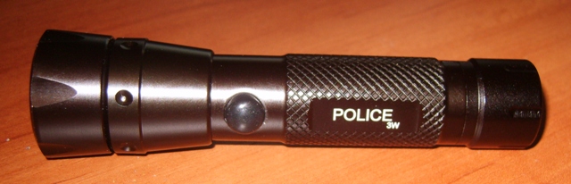

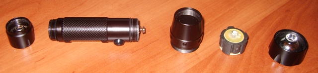

    Я же про это и говорю, что там типо китайские ватты! Значить это модель 3W. Вот фото:
