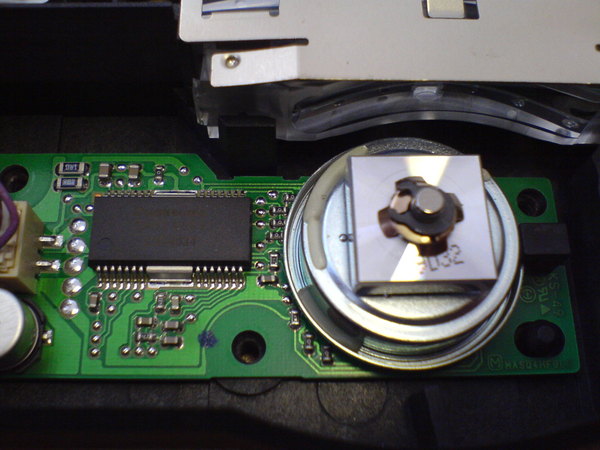

Как запустить плату двигателя с полигональным зеркалом от принтера. На плате разъем с 4 контактами, какая распиновка разъема. И что можно сделать из этого блока, подскажите пожалуйста. Какие будут предложения...
тк лд небольшой мощности..проку 0...а вот от вращающегося зеркала прок может быть как запустить..посмотреть по плате,где + и где земля..затем подать туда питание вольт 12...если не начнет работать,то через резистор потыкать остальными выводами на общий или питание..резистор минимум 2-5ком
Интересно, с какой скоростью он вращается. Может сделать из него горизонтальную развёртку для растрового проектора?

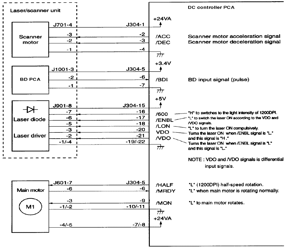

Вот нашел картинку по теме, только так ничего не понял, поздно уже но завтра попробую подключить питание. Выкладываю может пригодится кому нибудь.
если память не изменяет такая платка стоит в HP 1200 попробуй поискать на нее что нибудь. если не найдеш пиши я так померию что там и где есть рабочтй тока вскрывать лом
Ну на картинке ведь написано. ACC - сигнал ускорения, DEC - сигнал торможения. Скорее всего нужно просто подать высокий логический (скорее всего ТТЛ уровень - 5V и желательно через резистор) на вывод ускорения... SviMik. А чем он плох и для вертикальной развёртки? Обороты только убавить... Интересно, выравнивает ли та хитрая оптическая система, что за мотором на фотке, крыволинейный характер отклонения луча этим зеркалом, или это делается на программном уровне?
Зеркало узковато по-моему. Т.е. если по одной оси уже будет развёрнуто - для второй понадобится зеркало шире. Кстати, для прямого экспонирования платы с фоторезистом можно присособить На этой фотке не видно, но линза там настолько хитрая - что вполне вероятно
чего то фото не загружается 1 конт. +12 вольт, 2 конт. не используется, 3 конт. Упр. или закоротить на +, 4 конт. -12 вольт.
