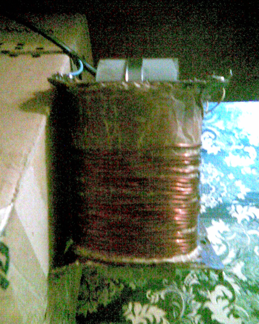

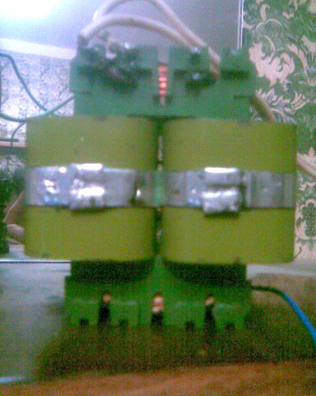

    Привет всем!!!Вот решил переделать питание на усилители, на данный момент стоят 2ва ИБП по 24В 2А , нашол трансформатор военку, только там 2я обмотка была смотана до 11В, решил я его перемотать(сделать его со средней точкой по +20 -20В), есть провод медный 1мм (много) подойдет ли он чтобы вытянуть с него 4-5 А?Вот в этом загводкау меня(в расчетах я не селен=)).Внизу фоты его железа ~160 W думаю!!!
    Спасибо за ранее за помощь!!!

    Провод ~1 мм может выдержать ~3 А, может чуть меньше. 2.5 точно. Остальное зависит от железа транса.
  6. GOA
    GOA Новичок
    Плотность тока для медного провода можно считать 8А при нормальном охлаждении. Какое получилось количество витков/вольт? Ток х.х.? Индукция тоже немаловажна, если она слишком высокая, то может иметь место просадка по напряжению.

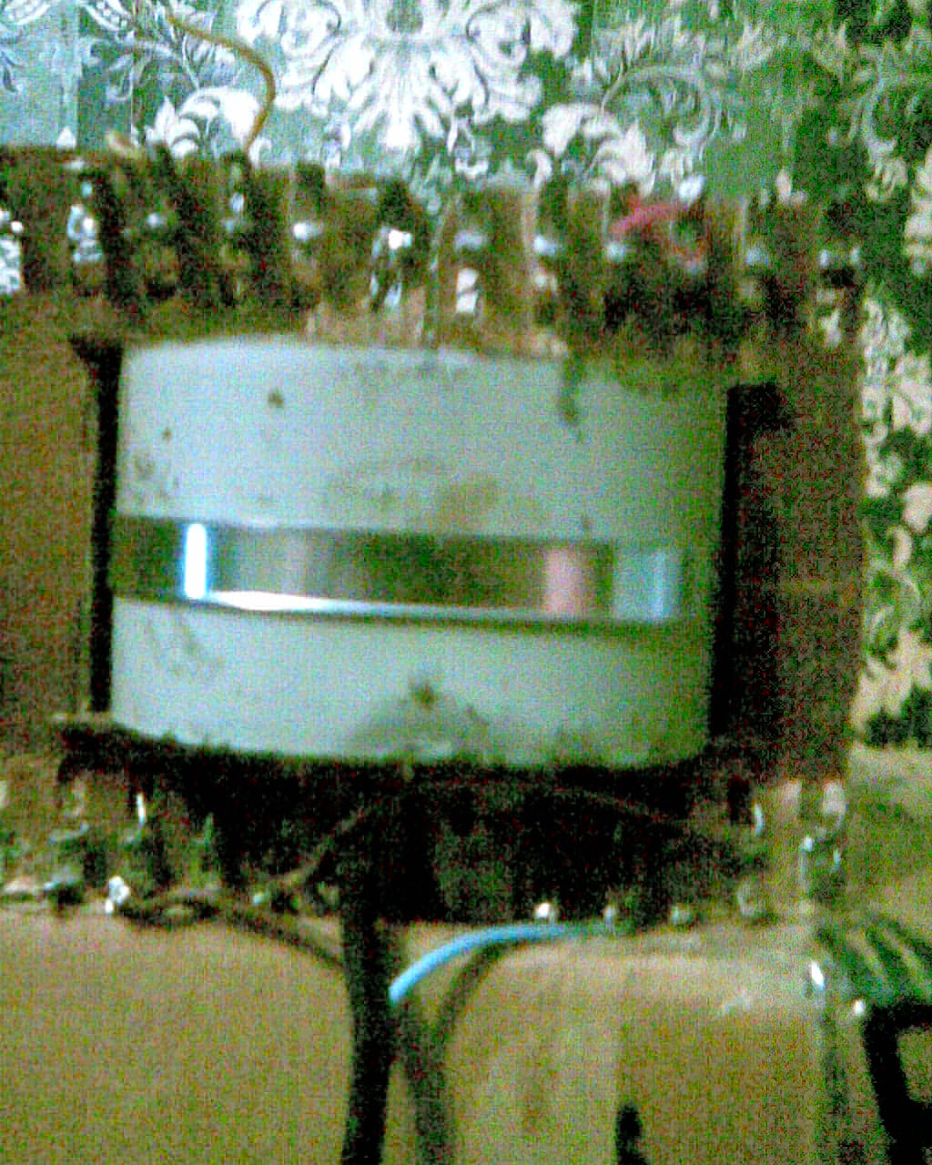

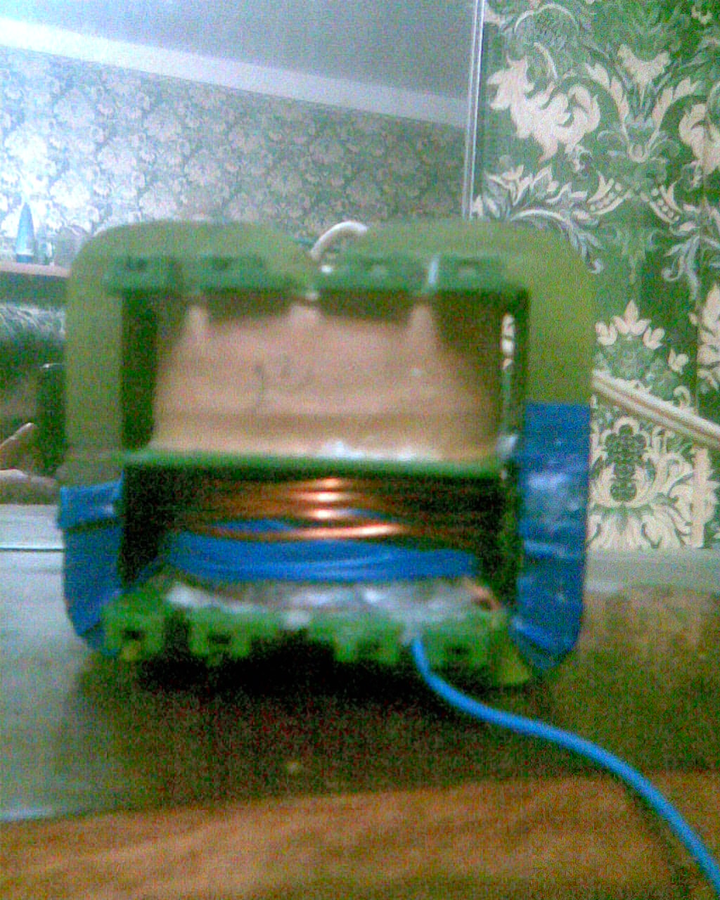

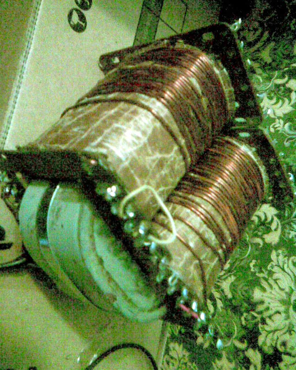

    Привет.Короче нестал парится взял транс с телевизора тса-270 смотал то первички и намотал 1.6мм провод витков получилось на каждой катушке по 71вит~25,5В на каждой.
    Вот на фотах транс

    и зачем такая дура? у тебя на канал скока ватт? если не более 20 Вт то ток во вторичке примерно 1.5 А

    приблезительно будет на с каждой катушки по 25в 4-5А ~250W,а у чана 240W.
    Да и темболее Я несмог найти подхотящего транса чтобы намотать 2*25В проводом 1.6, а 1.3мм провода нехватило=(, такчто подстроесля к тому что было
