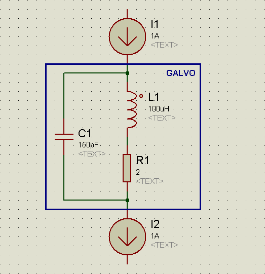

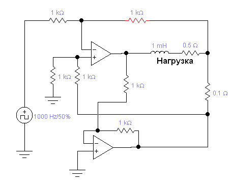

  9. uk8amk
    uk8amk Пользователь
    В идеале - да. Если мы рассмотрим эквивалентную схему усилителя, то получится что последовательно включено два генератора тока. В реальности всегда будет разброс параметров выходных транзисторов, резисторов, тепловой дрейф коэффициента усиления и т.д. Все это приведет к тому что один источник все время будет пытаться увеличить ток, другой - уменьшить. В результате получится бардак.
    В этом случае мостовой усилитель следует делать с одним стабилизатором, а другой усилитель будет включен по схеме простого инвертора.
      12,8 КБ
      1.150
  10. uk8amk
    uk8amk Пользователь
    Вот такая схема при симуляции показала боле менее стабильный результат. На практике к сожалению так и не была проверена.

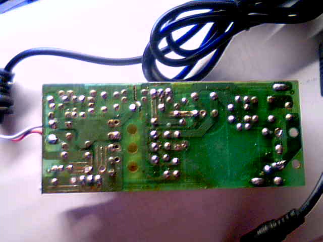

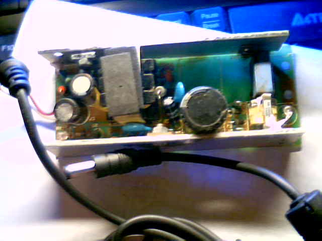

    люди помогите вот купил 2ва БП 24в 2А
    Уселки запитываются от gnd vs- vs+ (vs-vs+ это +24 -24 В) откуда взять gnd c БП или gnd необъязательно
  17. Artemka
    плюс одного бп соединяешь с минусом другого. Это соединение и будет GND. относительно него будешь иметь +24В и -24В.
  18. ext
    ext Пользователь
    спасибо

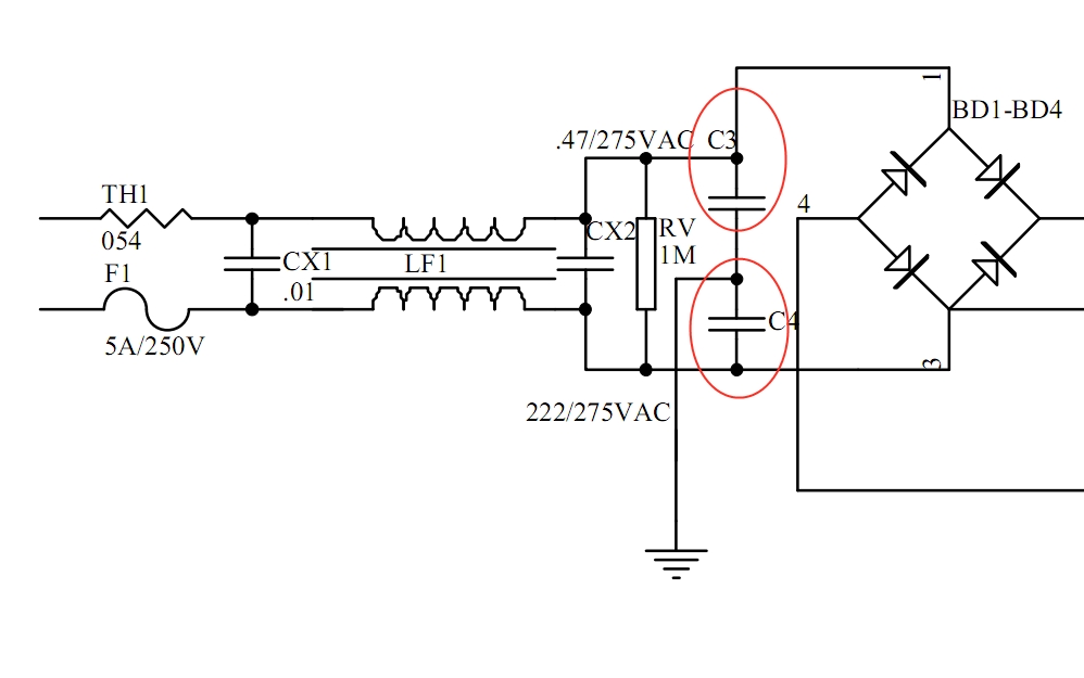

  19. ext
    ext Пользователь
    соединил, подключил индикатор питания одного БП мигает напряжение с него от 2-6В че за фигня?
  20. vitalkalm
    vitalkalm Пользователь
    Попробуй выпаять конденсаторы:
