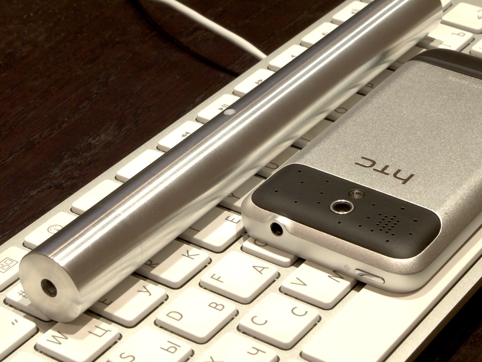

  6. Mikhail Olkhovskiy
    Mikhail Olkhovskiy Новичок
    Гармония!
