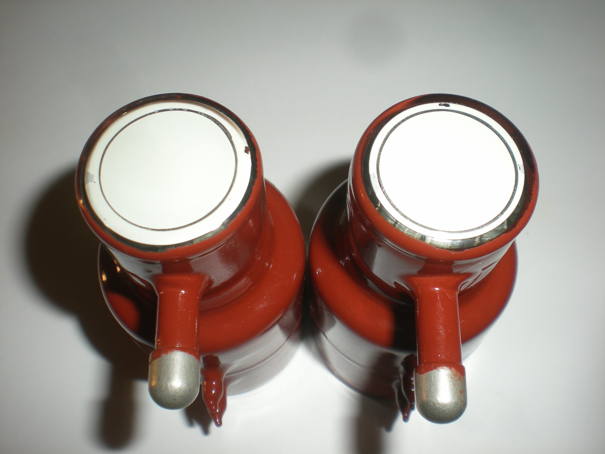

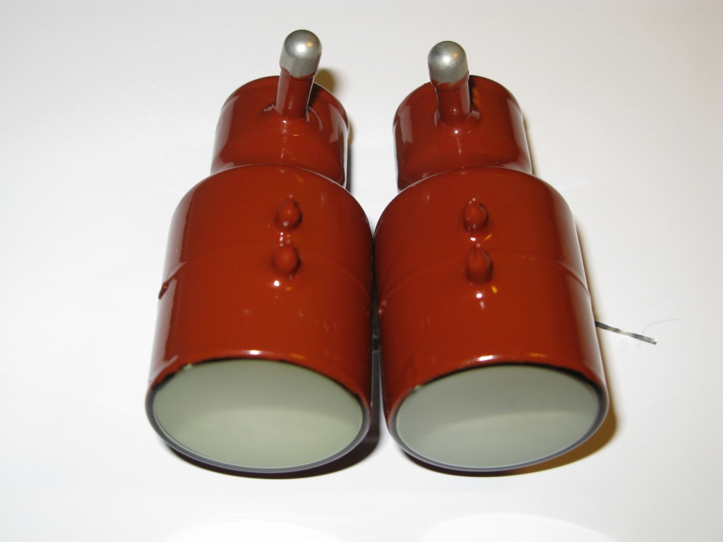

    А у меня еще парочка новых ЭОПов П4 ;)
      163,9 КБ
      848
      425,4 КБ
      816
    у тебя их 50?????
  3. silverray
    :lol: Коробка была общая, на 50шт., я так понимаю :)
  4. OMEGATRON
    Вот Silverray меня понял правельно, ибо на 50 эопов был ОДИН паспорт к сожалению:(

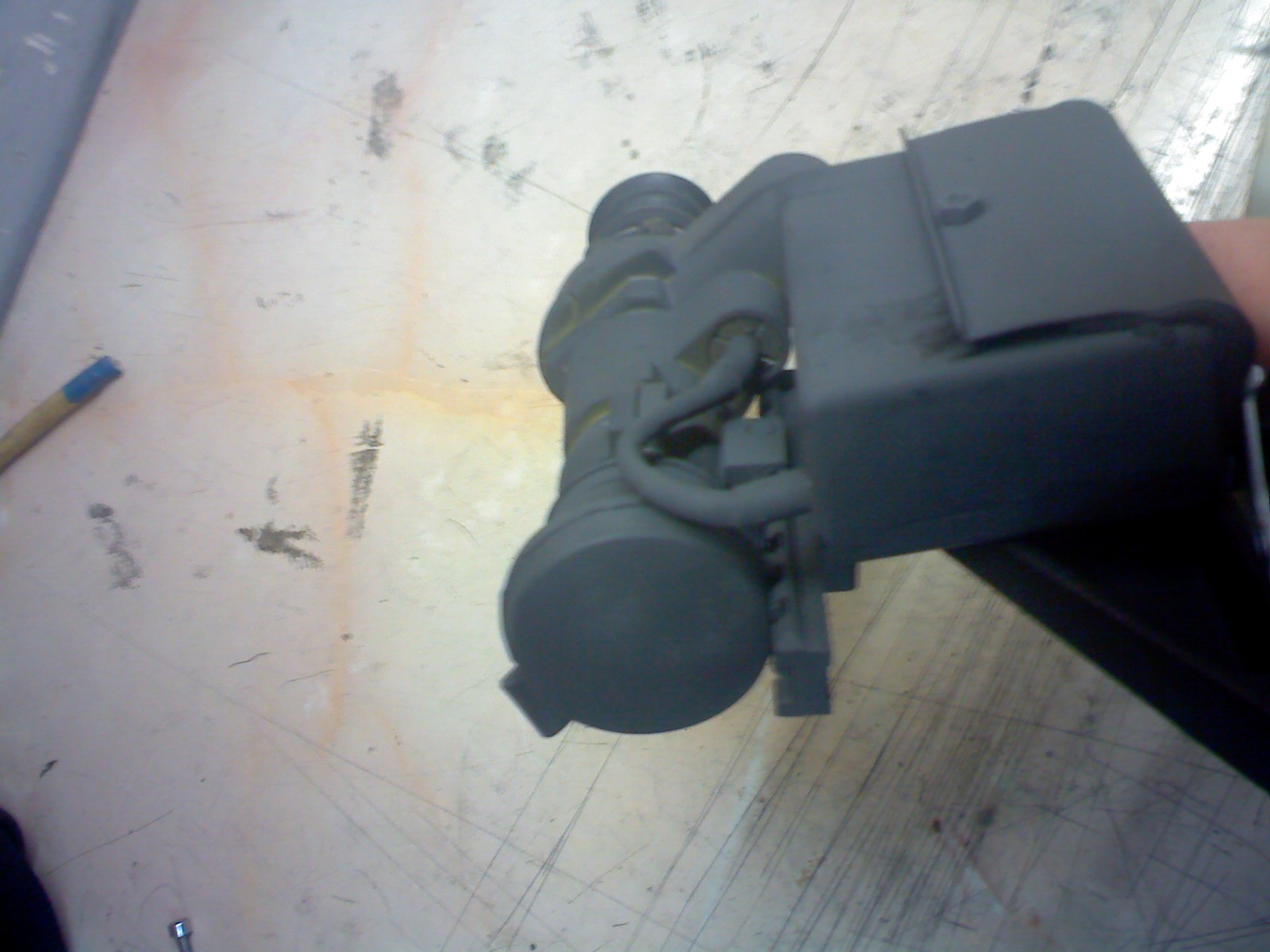

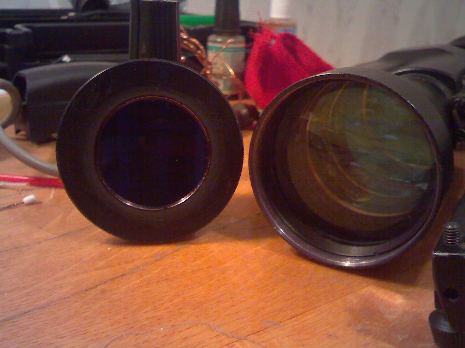

    Запилил недавно данную штукенцию - светофильтр на защитном колпаке прицела. Теперь появилась очень удобная фича - возможна выверка прицела при дневном/искусственном освещении.
    Странно что производители ночной оптики не комплектуют изделия такими штуками.
    На первом фото через светофильтр просвечивает пузырек флюса. Видимо камера телефона чувствительнее в области ИК чем глаз, ибо через светофильтр глазами ничего не видно .
    п.с. ковыряю бп для 57е

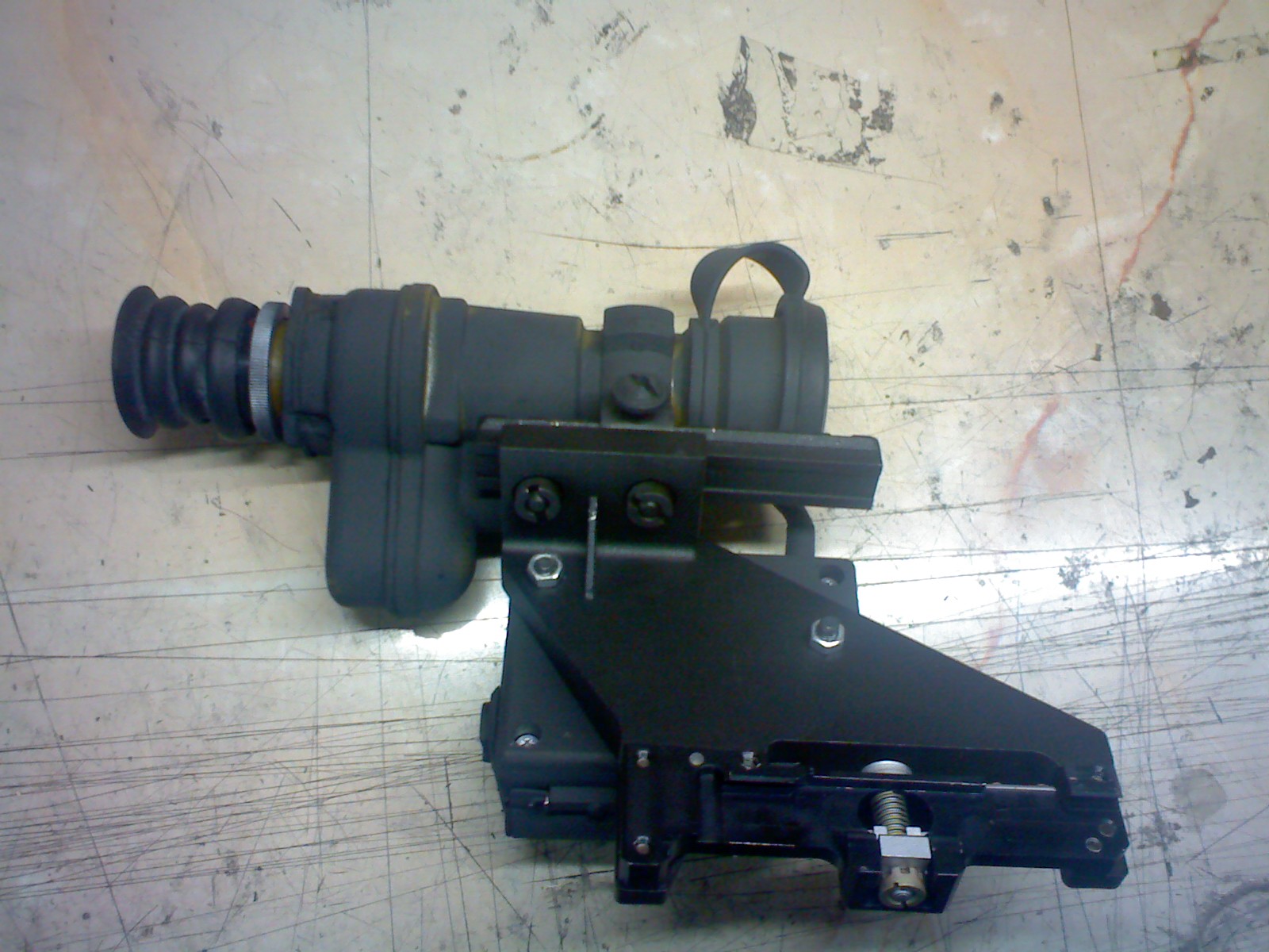

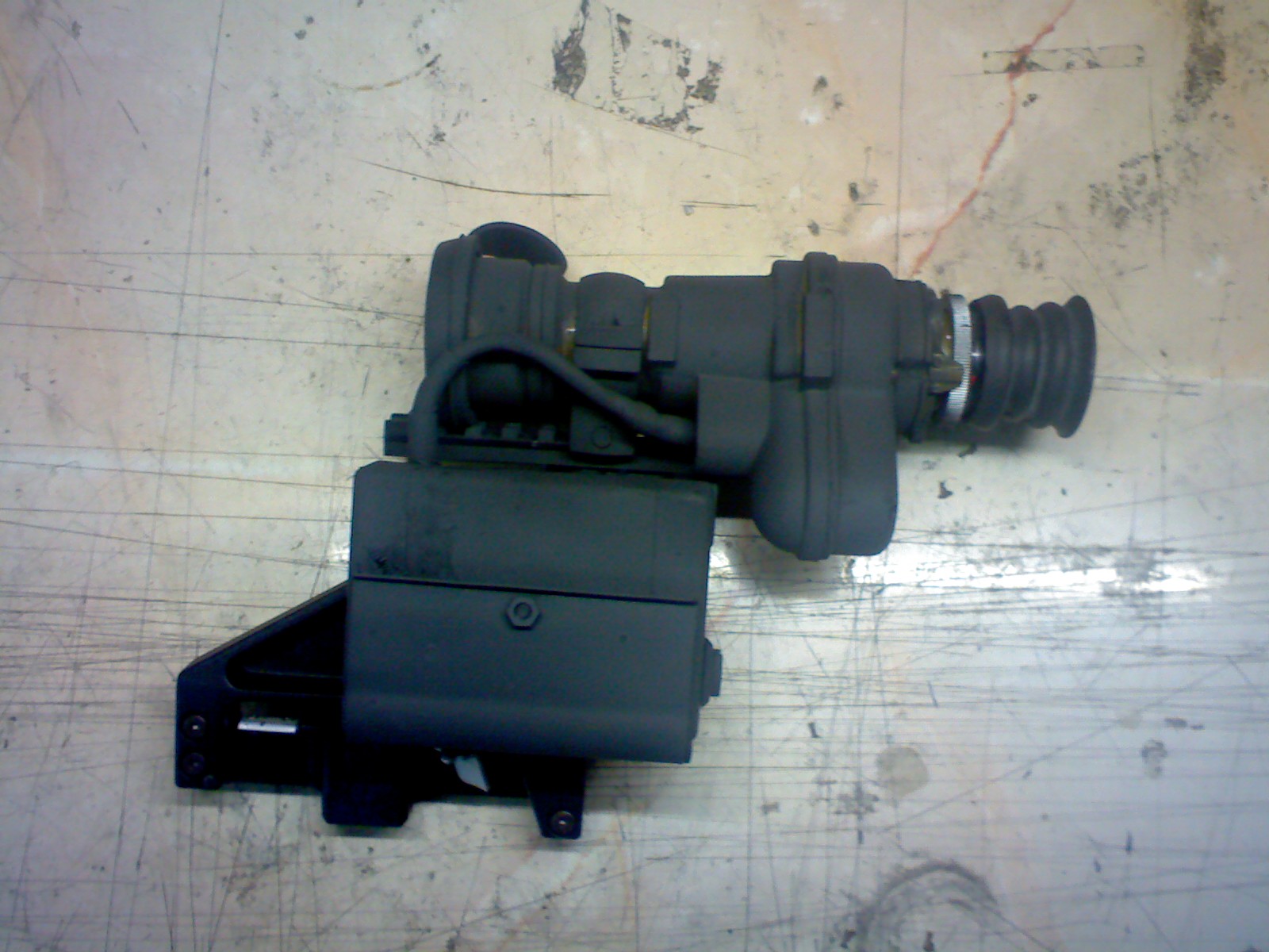

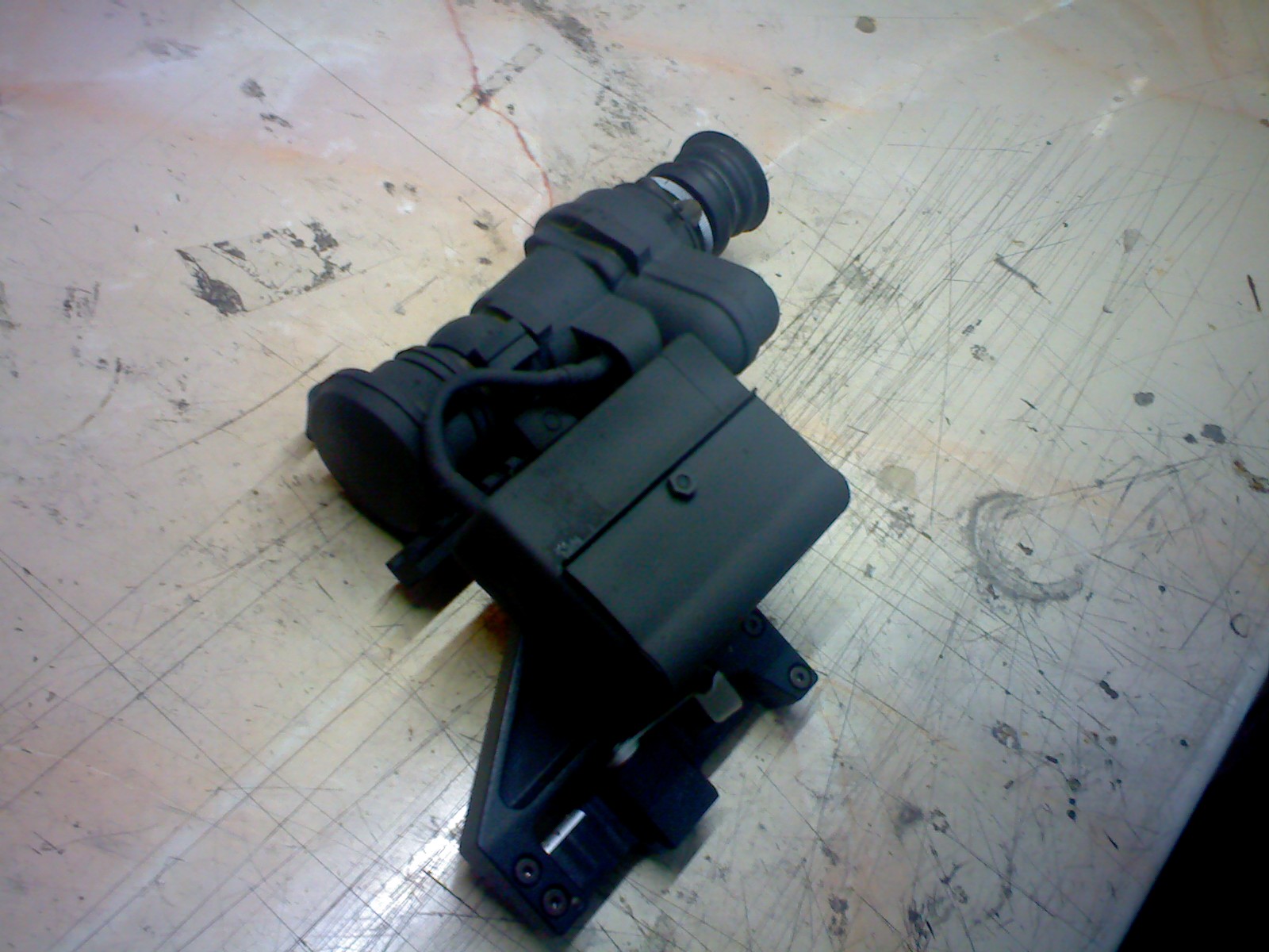

    Наконец-то запилил я себе неплохой ПНВ с кронштейном. Чему и очень рад, не все ж кому-то делать, надо и себя радовать :)
    2011-12-13-059.jpg 2011-12-13-058.jpg 2011-12-13-057.jpg 2011-12-13-056.jpg 2011-12-13-055.jpg

  7. OMEGATRON
    Очень оригинально:)
    хорош!!
  8. St2Ra3nn8ik
    Интересно, какой диапазон пропускания этого ИК фильтра (в нм)?
  9. nERV
    Это скорее всего КС-27. Диапазон пропускания легко гуглится.
    А вот тут есть табличка:
    http://lzos.ru/content/view/14/33/
  10. St2Ra3nn8ik
    Спасибо за ссылочку:). Еще сам поуглил. Заодно получил важные сведения по светофильтрам. Нашел параметры: КС-27 - 670-2800нм. Странно, хоть немного, но должно просвечивать и в видимом, кусок которого захватывает по пропусканию:?. Попробуй посмотреть через него на лампочку накаливания.
    PS. Кроме стекла КС-27 нашел... чугунную сковороду с таким же обозначением!:lol::lol:

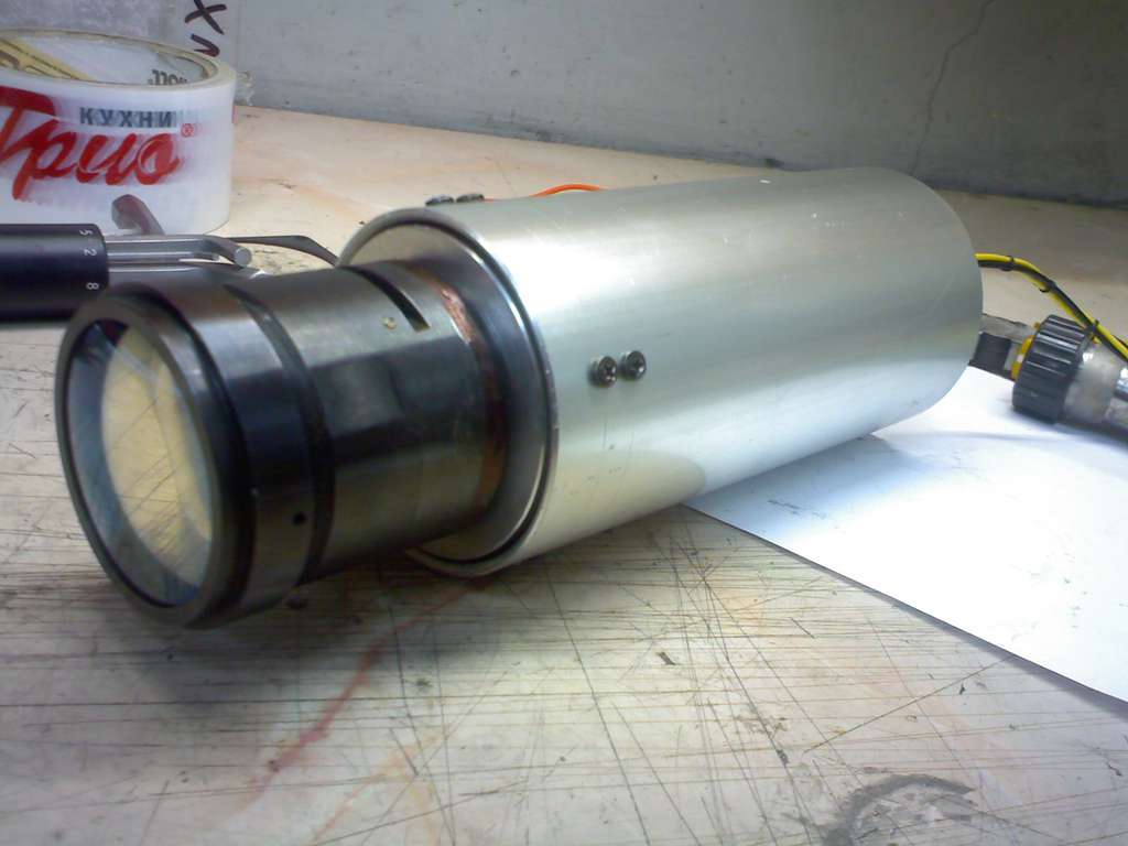

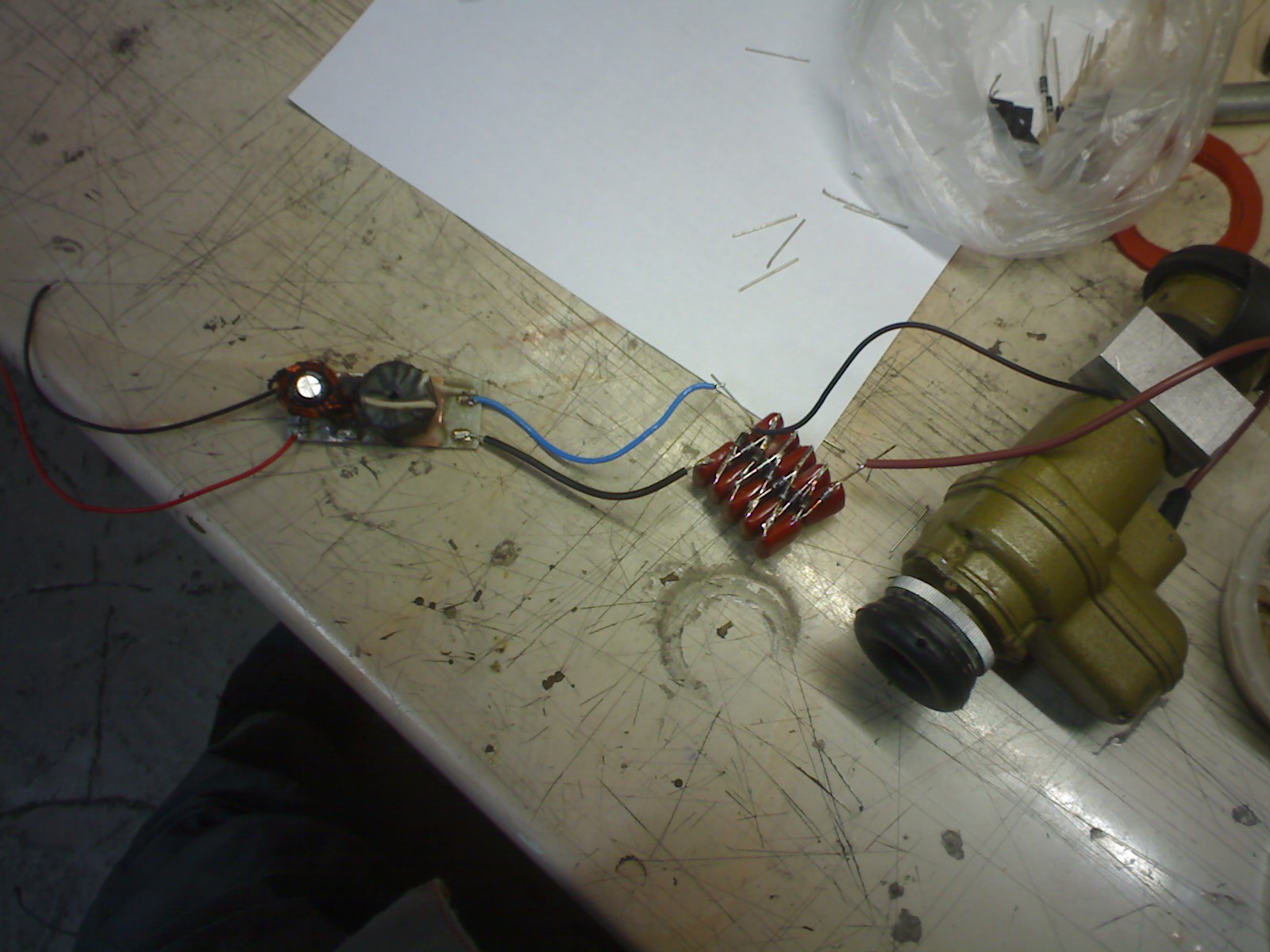

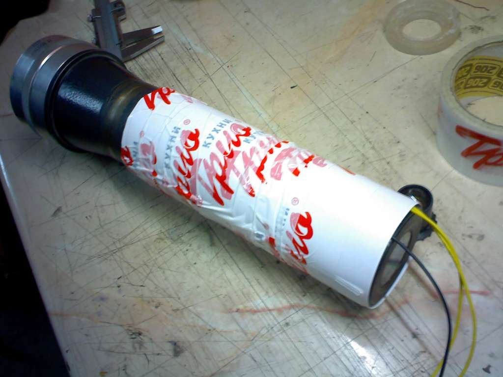

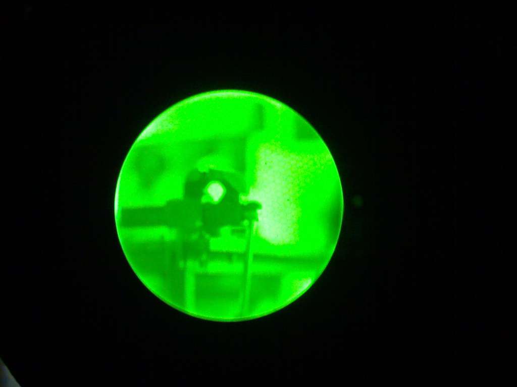

    Зачаток прибора 2-го поколения:
    Начало
    Продолжение
    OMEGATRON нравится это.

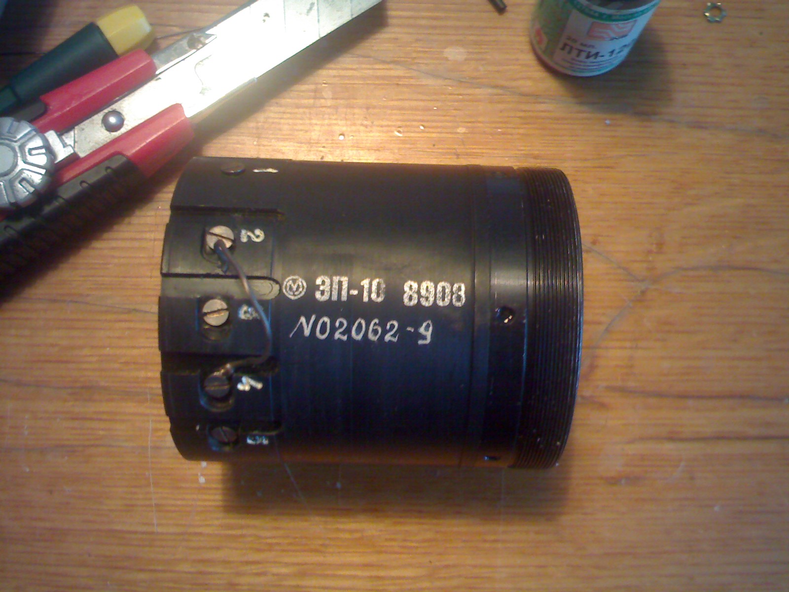

    качество картинки не очень или это только кажется?
    какое питание у эп-10?
  14. nERV
    Качество картинки преотличнейшее, по крайней мере по сравнению с нулевками/единичками. В тройки-четверки еще не глядел.
    Питание переменным током.

    Я его питаю по нештатному включению и не совсем правильным током.
    Штатно ему нужно 300в 15кгц, 180в 15кгц, -2.5кв
